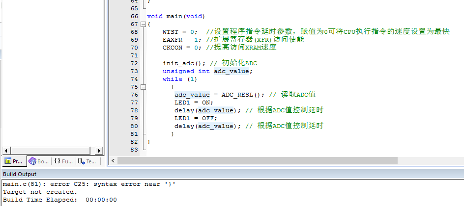

发表于 2024-4-11 17:39:55 | 显示全部楼层
提示有语法错误,你双击错误提示,看看是哪里的错误。
