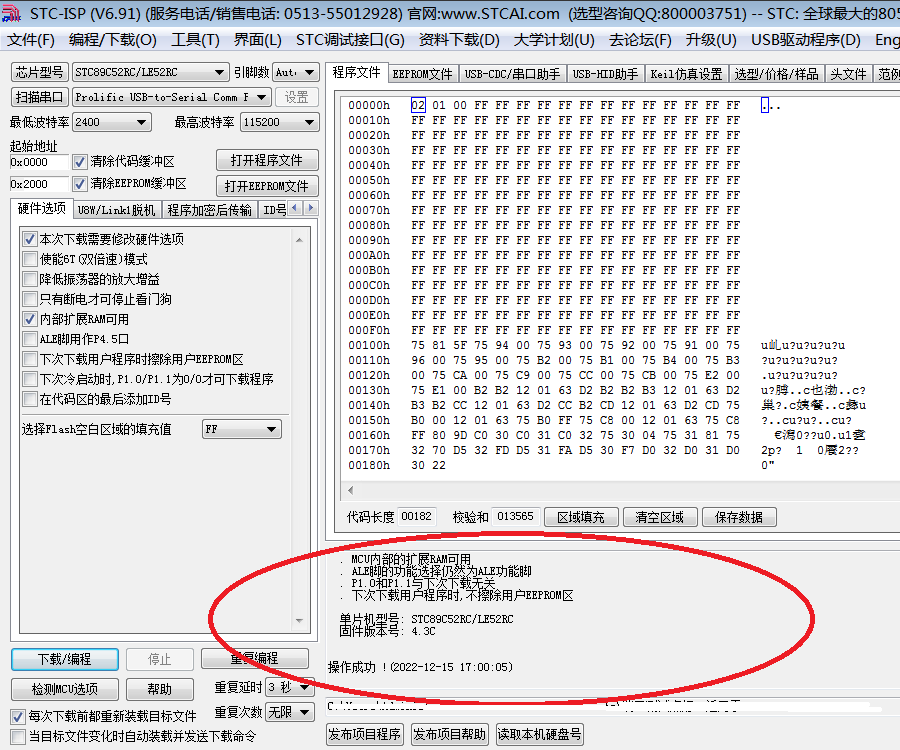

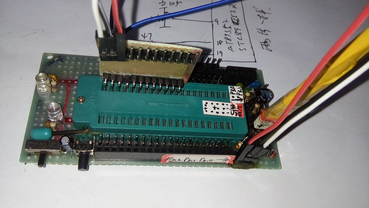

申请的开天斧还没有到,继续折腾:
又做了一个烧录板,配合自己做串口线烧录STC89C52RC成功;

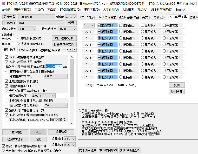

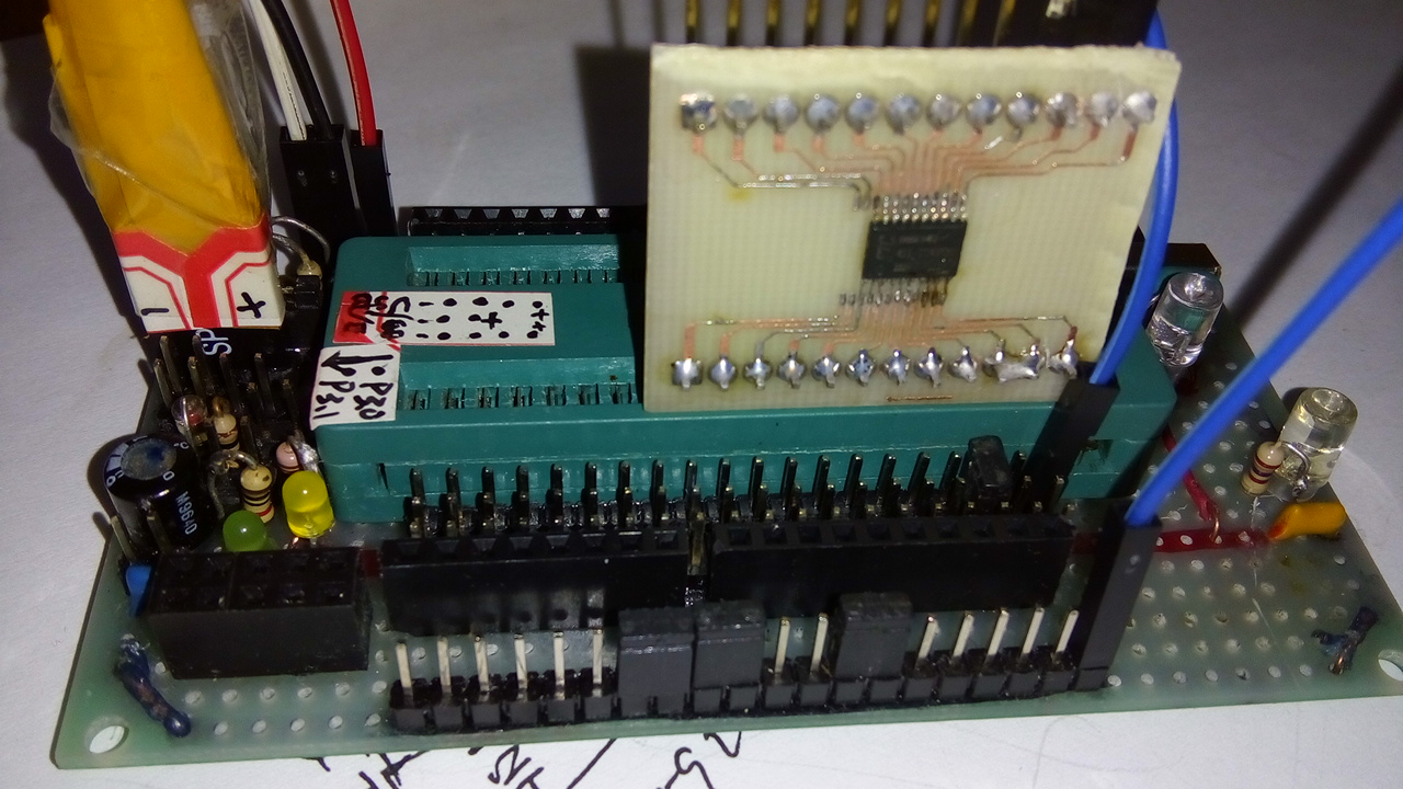

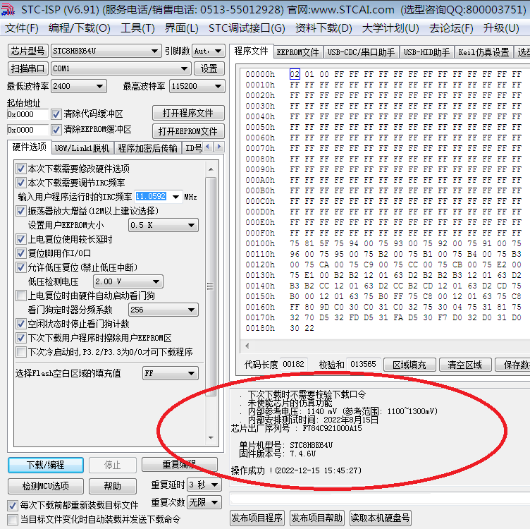

之前用USB线下载STC8G1K08A不成功,这次改烧STC8H8K64U-TSS20封装,成功。看来芯片带硬件USB是方便。前一个不成功我分析主要是芯片上电后,系统欲装驱动,但装不上,系统硬件管理器里面能发现有硬件插入了,但就是装不上驱动(WIN7-32系统),其它系统还没有试。
USB线直接烧录1
USB线直接烧录1
USB线直接烧录,用的USB5V电源
USB线直接烧录,用的USB5V电源
烧录成功
烧录成功

发表于 2022-12-15 21:01:45 | 显示全部楼层
烧录成功
STC8H8K64U-TSSOP20
STC8H8K64U-TSSOP20
