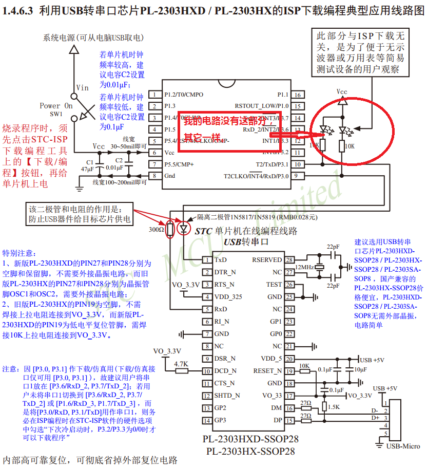

向STC申请的芯片和下载器迟迟不到,网购的STC芯片4天就收到了,通过学习,上本论坛求问,急于验证芯片的ISP功能,前天做了一天,昨天做了一天加一晚,USB联机下载不成功,关闭WIN的自动证书后也不行。
于是用手头现有的芯片PL2303HX做了一个下载器,今天又是大半天,下午14点半,终于可以用串口下载了。
急盼申请的开天斧快到。

发表于 2022-12-9 17:19:31 | 显示全部楼层
芯片RXD对PL2303TXD,芯片TXD对PL2303RXD。看着很简单,但也容易弄错。
今天我至少弄错了不下3次,估计芯片完了!
后来确定弄对了,并固定在电路板上,换上那块弄错过的芯片,还好,没坏!

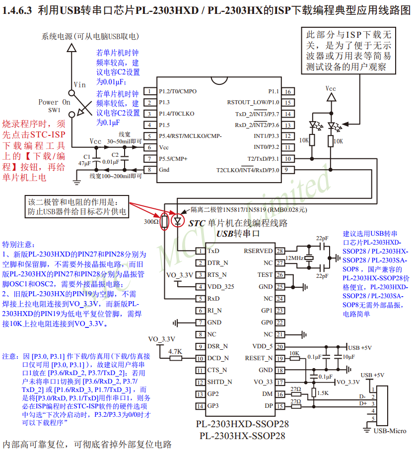

发表于 2022-12-9 21:20:11 | 显示全部楼层
我自己做的除了没有指示部分,其它基本一样。就是波特率上不去,我试了试几个波特率,4800最稳定。程序小也够用了。
我做的没有指示部分,改天加上,方便观察。谢谢提供图纸。

发表于 2022-12-9 21:59:28 | 显示全部楼层
最低永远选2400, 最高往上一步步测试,另外讨论还是有具体型号,具体线路图为好
