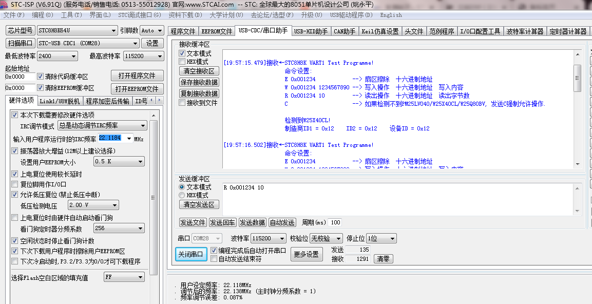

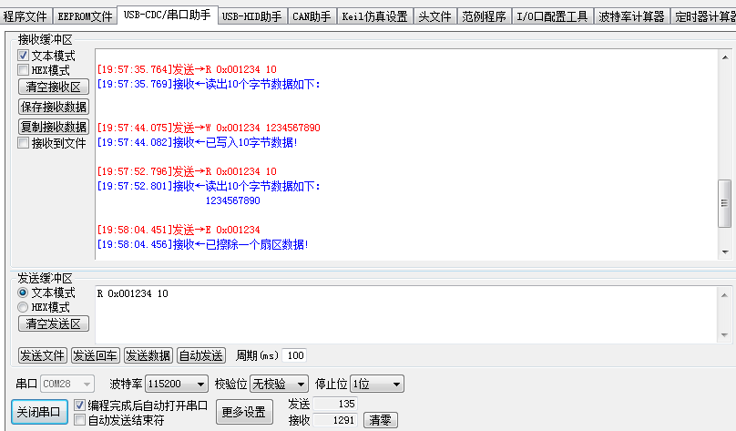

    这两套代码是分别修改自两款STC8H8K、STC32G实验箱的“32-IO模拟SPI访问FLASH-PM25LV040-串口2监控”例程。由于之前的演示程序是串口2,这里因为有应用需要,对照着修改成了串口1(P3.0, P3.1)通信控制。现可通过实验箱连接USB转串口工具,比如STC的USB转双串口模块(一箭双雕)或者仿真器(STC-USB LINK1D)实现单片机与电脑的串口通信。已测试通过可用。下载时选择时钟 22.1184MHz,使用STC-ISP软件的串口助手,波特率选115200,无校验,1位停止位即可连上。按下复位后在串口信息里会提示支持的命令。
    只要是主控一样就可以直接用,代码分享给大家:

顺带赞一下这个强大的新版STC-ISP软件,自带的串口助手功能变得非常强大!
