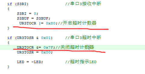

 楼主| 发表于 2023-6-15 11:34:43 | 显示全部楼层
zh*** 发表于 2023-6-15 10:16
STC32G8K64系列的串口3超时功能是没问题的
测试代码如下:
你给我的程序是好像有些问题。
LED定一直亮  ,然后我修改了一下。
修改了一下
1. 在接收到第一帧数据时 开超时计数功能。
2.在触发超时中断后关闭超时计数功能。
改成这样就正常了。
可以推断
1.UR3TOCR寄存器中的第七位  ENTO = 1  就是超时计数器开始计数,类似于TR0 =1
2.如果不关超ENTO ,会一直重复计数,重复进中断。 因为你给的程序,LED一直在取反  超时时间10us ,相当于10usLED翻转一次。所以我这里看LED一直是亮的。
不知我推测的有没有问题。 还请指正。
本来就是一直重复的,前面我已经回复你 如果你只想接收一次超时中断,则可像你上面这样处理  详情 回复 发表于 2023-6-15 11:47

发表于 2023-6-15 11:47:59 | 显示全部楼层
MaDa*** 发表于 2023-6-15 11:34
你给我的程序是好像有些问题。
LED定一直亮  ,然后我修改了一下。
修改了一下
本来就是一直重复的,前面我已经回复你
 楼主| 发表于 2023-6-15 11:58:45 | 显示全部楼层
zh*** 发表于 2023-6-15 11:47
本来就是一直重复的,前面我已经回复你
如果你只想接收一次超时中断,则可像你上面这样处理 ...
好的,谢谢。我再看看。把之前的用定时器改过来,再看看。
