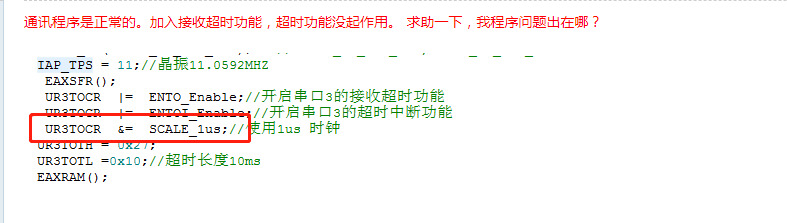

通讯程序是正常的。加入接收超时功能,超时功能没起作用。 求助一下,我程序问题出在哪?
这里我是按照手册的寄存器,一个一个写的。 但总觉得少个启动超时计数器。不知道我的想法对不对。
下面是中断函数

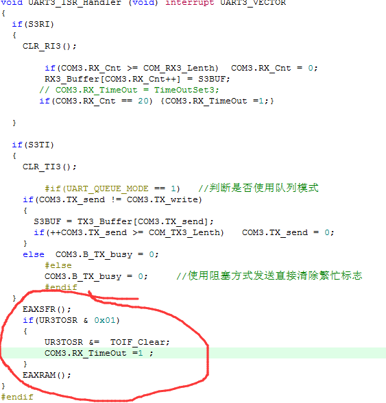

发表于 2023-6-13 10:46:25 | 显示全部楼层
是没进中断 红圈那部分那部分程序。
发表于 2023-6-13 11:38:03 | 显示全部楼层
刚才试了,在程序中把  UR3TOSR |= 0x01;  可以进入中断(红圈那部分)。

发表于 2023-6-13 19:08:21 | 显示全部楼层
红圈里的 EAXRAM 建议删掉,扩展寄存器访问使能可以一直开着(初始化时打开,之后都不要再关闭了)
这里被你关闭了,那么进一次中断后,其它地方的扩展寄存器读写之前就必需重新开启,否则就不能正常访问。
发表于 2023-6-13 21:21:43 | 显示全部楼层
这里 ...
你好,我一般是开--  使用--关闭。 ,这个过程。如下
发表于 2023-6-13 21:22:47 | 显示全部楼层
这里 ...
刚才按照你的说法试了,  把EAXRAM(); 删了,留下第一个EAXSFR();还是不行。
STC32G8K64系列的串口3超时功能是没问题的 测试代码如下: 你的代码问题应该是出在这里 正确代码或许应该是 "UR3TOCR &= ~SCALE_1us;"  详情 回复 发表于 2023-6-15 10:16

你的代码问题应该是出在这里

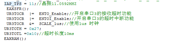

发表于 2023-6-15 11:16:56 | 显示全部楼层
测试代码如下:
SCAL_1us  没问题。因为我是这样定义的
看了你给的代码。  我想问下超时定时器的工作机制。
超时计时器 是在这个语句是工作的吗?UR3TOCR = 0xc0;  。。
还有超时计数器,到达指定的计数是停止,还是重复工作?
这里的定义有错,不知问题是否由这里引起的  详情 回复 发表于 2023-6-15 11:34
超时计时器 是在这个语句是工作的吗?UR3TOCR = 0xc0; 是的 还有超时计数器,到达指定的计数是停止,还是重复工作?重复工作  详情 回复 发表于 2023-6-15 11:26

发表于 2023-6-15 11:34:33 | 显示全部楼层
