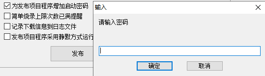

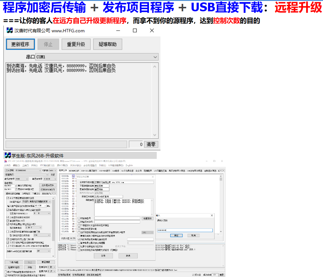

通过 QQ 控制远程升级,STC简易远程升级
===刚一老兄弟聊技术人生,说当年帮他做了个简单的,QQ远程控制升级的技术
===在发布项目程序时有个设置【为发布项目程序增加启动密码
他QQ远程控制对方电脑,打开需要启动密码才能打开的已发布项目程序,下载更新的程序
====10年前实现的技术,我们都遗忘了,就在这【为发布项目程序增加启动密码

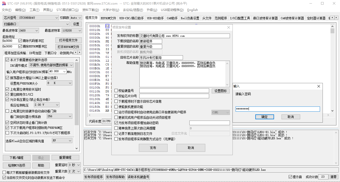

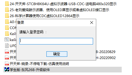

他QQ远程控制对方电脑,打开需要启动密码才能打开的发布项目程序,下载程序
