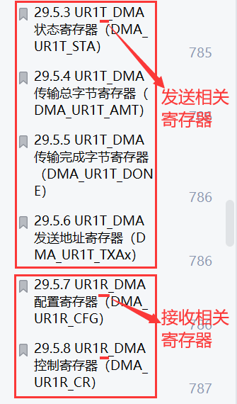

设置串口DMA发送相关寄存器,不设置接收相关寄存器就行

发送就配置  DMA_URxT部分的寄存器,接收就配DMA_URxR的寄存器就好了。
