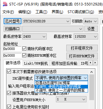

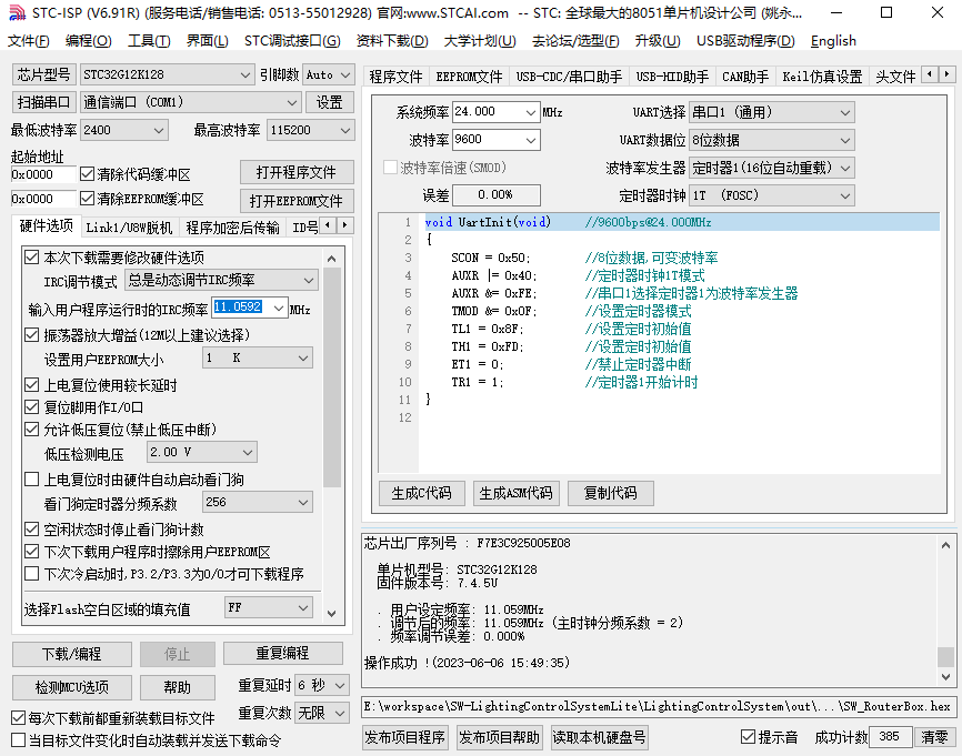

你如何烧录程序的 ? 截个完整的界面我看下

发表于 2023-6-12 08:46:09 | 显示全部楼层
神*** 发表于 2023-6-9 18:58
如果通信双方的程序都是自己公司开发,就用内部时钟;
如果通信的另外一端是第三方,你从严自己也是对的;
这是现在的开发调试使用的烧录的界面,基本上是默认的,目前还没用24M,后面先按你们建议用24M进行开发,验证

发表于 2023-6-12 09:08:46 | 显示全部楼层

发表于 2023-6-12 09:15:56 | 显示全部楼层
谢谢,IRC调节模式,不调节,使用内部预置的频率,我先做测试验证,有问题再和你们反馈下,没问题就按这个方式来
