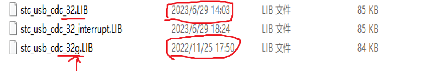

stc_usb_cdc_32.LIB  这个新的USB-CDC库是 官方提供的新版本 USB库文件,下载地址为:  https://www.stcai.com/khs
stc_usb_cdc_32g.LIB  这个早一点的USB-CDC库  是在 FreeRTOS-USB-CDC 中提供的,下载地址为:   https://www.stcai.com/xtrj
  现在需要在 FreeRTOS-库函数版本 中使用 USB-CDC 库文件, 如果使用  FreeRTOS-USB-CDC 中提供的  stc_usb_cdc_32g.LIB 这个库文件 就会出现问题,具体如下:
  stc_usb_cdc_32g.LIB   在使用的时候会出现上述 LED灯线程不工作的情况 ,尝试使用新一点的  stc_usb_cdc_32.LIB ,
但是编译无法通过,提示如下:

发表于 2024-3-8 10:27:55 | 显示全部楼层
5533*** 发表于 2024-3-8 10:02
个人感觉不需要,CDC本身是服务于串口的,所以同串口关联是应该的。我只是需要直接通过串口收发数据所以改 ...
这里有两个USB库,
旧一点的这个可以在 FressRTOS 中使用,但是会对其他线程有影响,
新一点的这个USB库 ,又不能在FreeRTOS编译通过,
感觉就是 新库和 FreeRTOS 不兼容 。
何故?何解?
