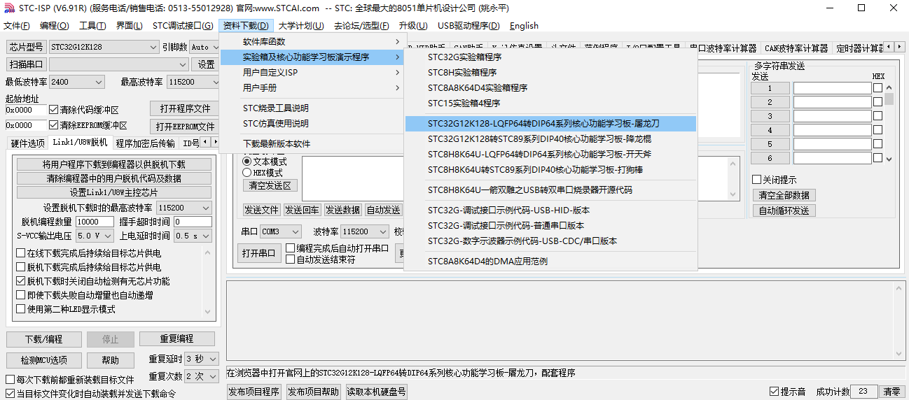

先参考下程序23,程序25

我就是在程序23的基础上修改的。还没看25.我在看看25
