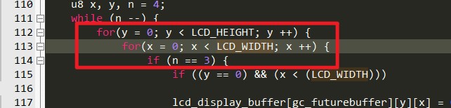

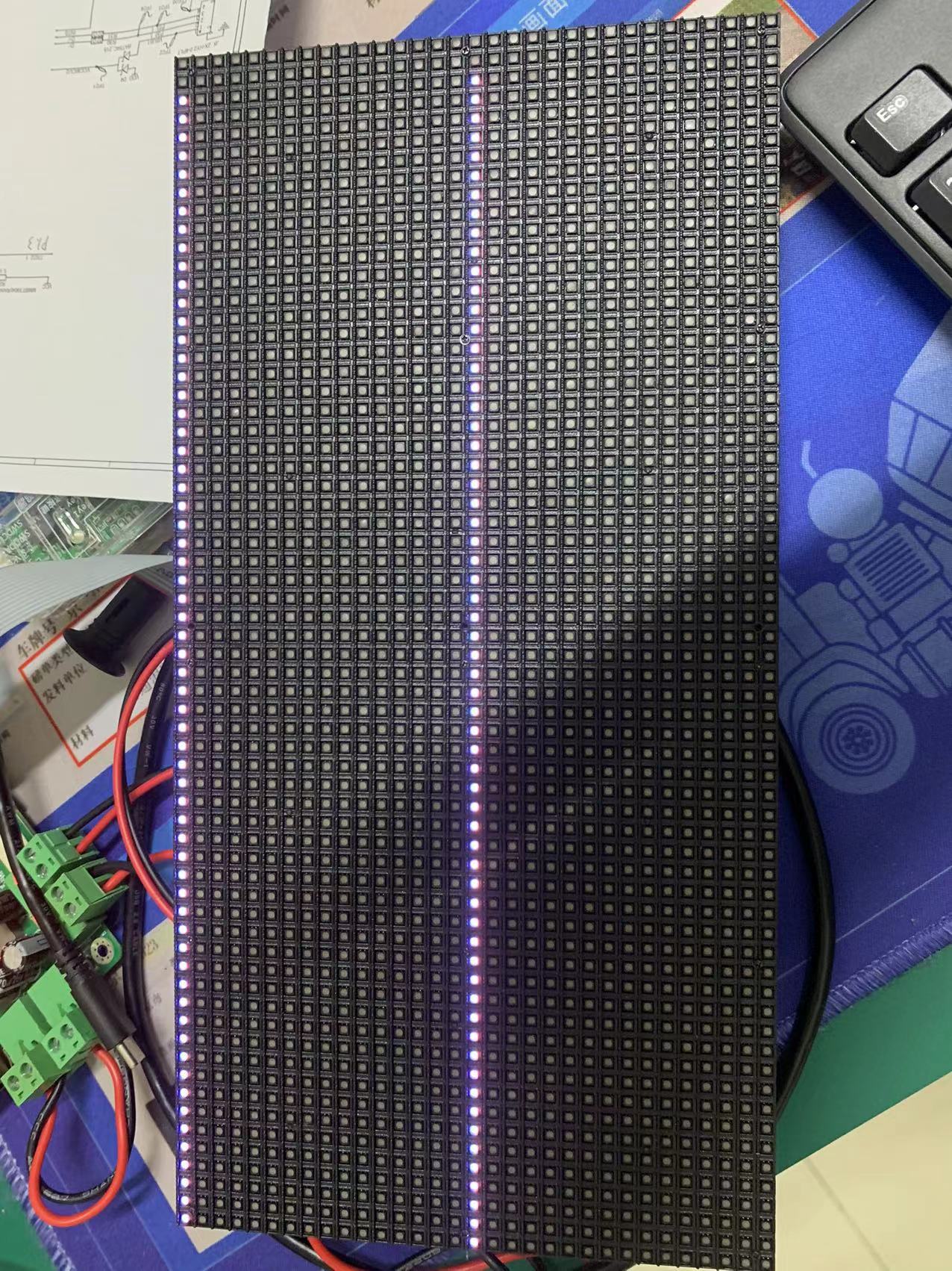

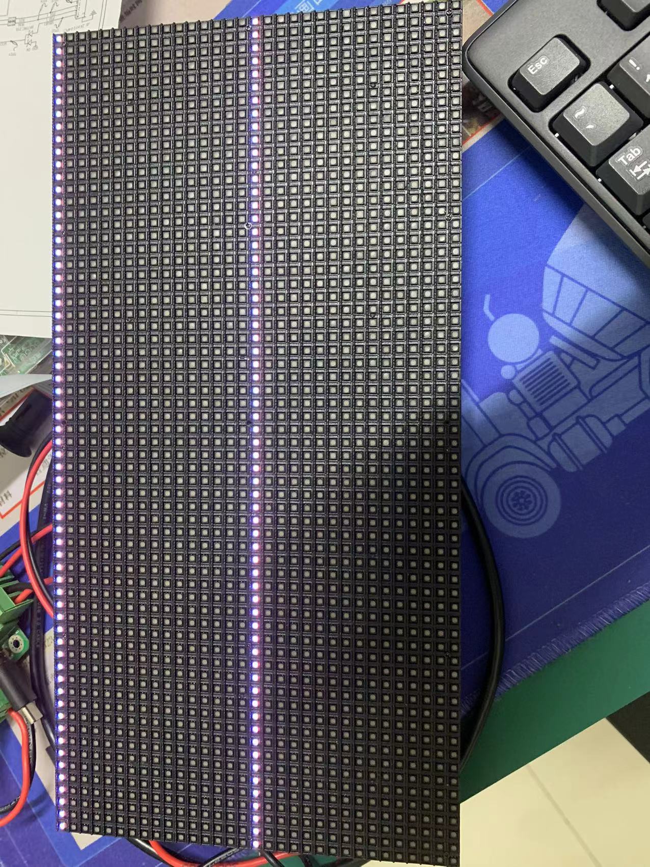

发表于 2025-8-14 10:26:31 | 显示全部楼层
tzz1*** 发表于 2024-9-20 17:02
另外告诉你一个秘密,几乎所有的高端LED屏控制卡都是用DMA的,像我视频上那个,
帧频提到400HZ,一点压力 ...
您好,我在用LCM+DMA+PWM驱动HUB75液晶屏的时候遇到一个问题,我点亮整行没有问题,但是如果点亮的不是整行,就会出现问题,比如我少点亮一个,但是显示出来的是少点亮了2个,您知道是哪里的问题吗?
直觉告诉我,你使用DMA时,DMA数据空间没有4字节对齐, 请参照:https://www.stcaimcu.com/thread-16306-1-1.html  详情 回复 发表于 2025-8-14 10:33
920
2765
2765

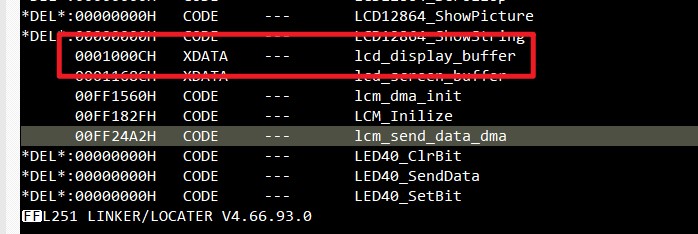

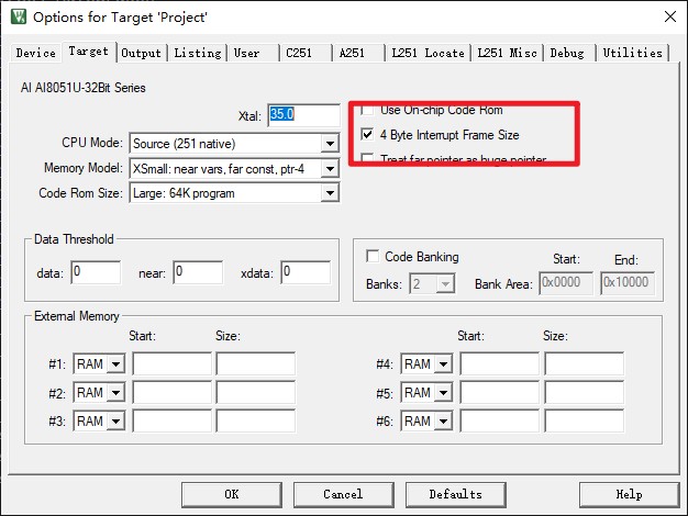

 楼主| 发表于 2025-8-14 10:33:10 | 显示全部楼层
cyf1*** 发表于 2025-8-14 10:26
您好,我在用LCM+DMA+PWM驱动HUB75液晶屏的时候遇到一个问题,我点亮整行没有问题,但是如果点亮的不是整 ...
602
602
发表于 2025-8-14 11:25:30 | 显示全部楼层
请参照:https://www.stcaimcu.com/thread-16306- ...
我按您的方式对齐了,也是不行。
另外就是我传输的数组长度是不变的,只不过是最后一个灯设置为灭而已。如果设置为亮是正常显示的,设置为灭的话会灭2个灯。
或许是少传了1位数据,比如:串行输出32位,实际只有31位。 但现在不能确认,代码出现BUG有时候是五花八门,不实演很难猜出症结。 另:请问您用的是 I8080模式,还是M6800模式。 建议I8080模式,硬件波形,时序比较  详情 回复 发表于 2025-8-14 14:25
