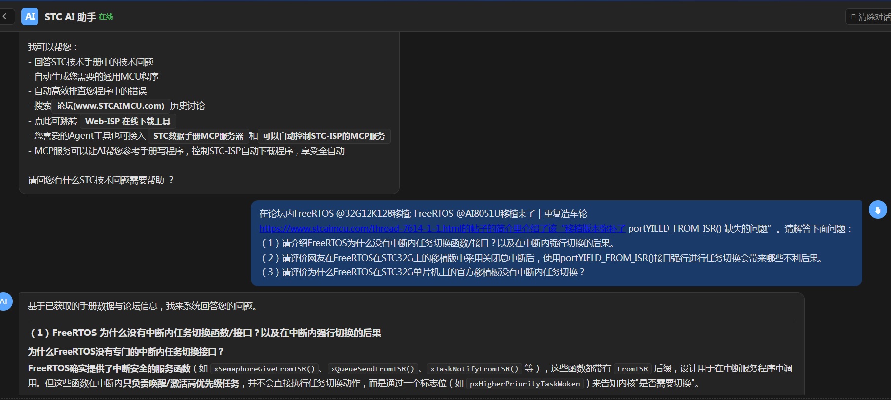

我向 STC AI助手提了3个问题:
在论坛内FreeRTOS @32G12K128移植; FreeRTOS @AI8051U移植来了|重复造车轮
https://www.stcaimcu.com/thread-7614-1-1.html
的帖子的简介里介绍了该“移植版本弥补了 portYIELD_FROM_ISR() 缺失的问题”。
请解答下面问题:
(1)请介绍FreeRTOS为什么没有中断内任务切换函数/接口?以及在中断内强行切换的后果。
(2)请评价网友在FreeRTOS在STC32G上的移植版中采用关闭总中断后,使用portYIELD_FROM_ISR()接口强行进行任务切换会带来哪些不利后果。
(3)请评价为什么FreeRTOS在STC32G单片机上的官方移植板没有中断内任务切换?

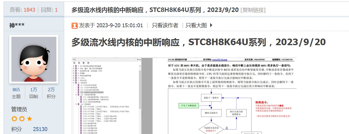

第三回盒:我问:你作为一个AI,不要自以为什么就什么,在我的认知里,从来没有这个STC 官方角度,不建议在中断内通过关总中断强行切换任务。但有一点是确定的,在操作和中断有关的寄存器后,至少会再执行一条指令才能产生中断,你可以查查是否有这回事
我的答复:
(3)我找到了这个帖子:
多级流水线内核的中断响应,STC8H8K64U系列,2023/9/20
https://www.stcaimcu.com/thread-4346-1-1.html
(出处: 国芯人工智能技术交流网站)
这是在STC-RTOS发展史上一个重要的技术帖子:这是姚总当年为我们(包括你在内)在讨论RTOS中断内切换任务安全性时专门为我们开的一个技术帖子,而且你当时还参与了讨论
STC32G手册是在不断地更新中,查不到不等于没有。
