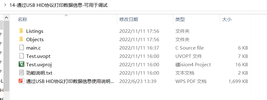

这是现在官网上的开天斧例程14

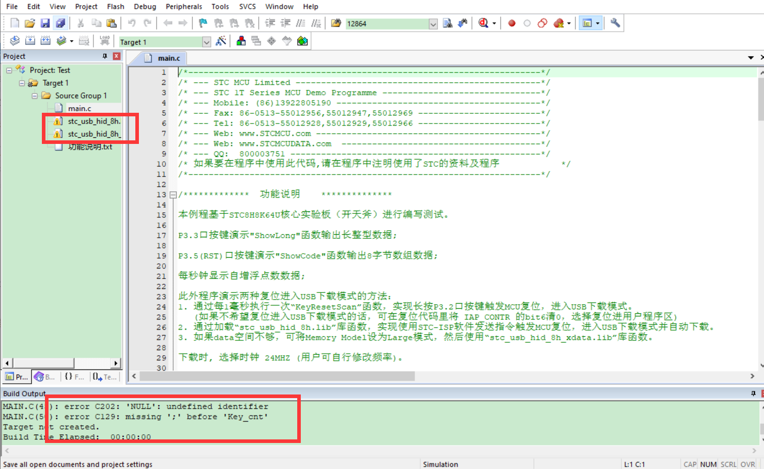

这是这个例程编译后的结果

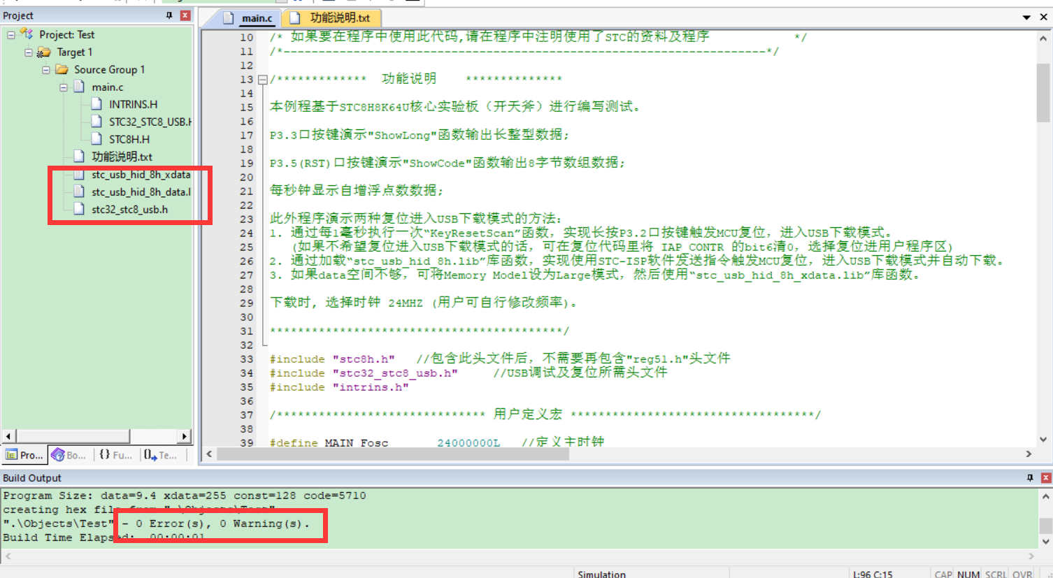

当然我添加了官网的USB库后编译正常了
但我觉着STC小白多,例程文件最好弄成直接编译不报错的,也就是把这三个文件添加进例程并且修改当前目录,让编译正常

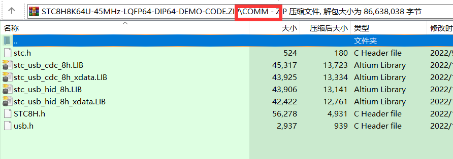

兄弟们,没事了,我看到了文件在COMM里面,只需要复制粘贴进例程,然后更改下程序里的头文件名称即可

例程包是一个完整的结构,把所有例子公用的一些文件都放在COMM文件夹下。
这样做便于维护,避免更新时需要一个个例程再去修改。
每个例子都是到自身文件夹外面的COMM文件夹里调用这些公用文件。
所以拷贝例子到其它地方使用时,需要将COMM文件夹一起拷贝,避免项目找不到这些文件。
