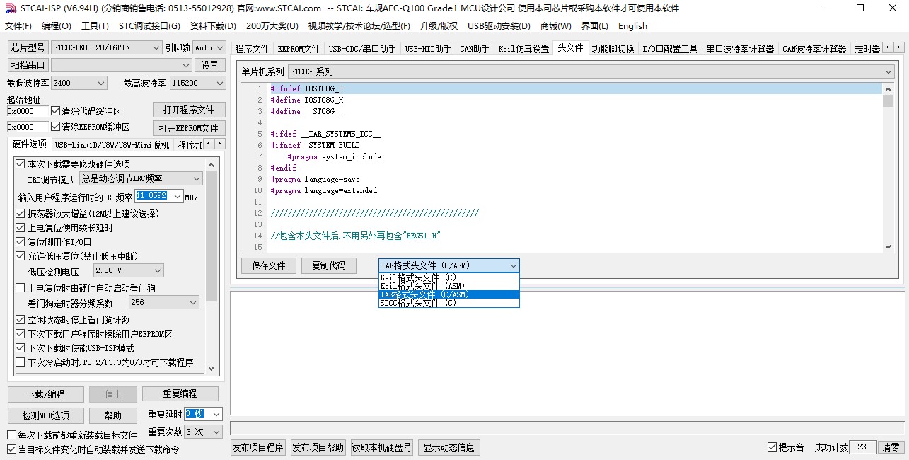

发表于 2023-6-3 11:32:31 | 显示全部楼层
参考:深圳国芯人工智能有限公司-其它  https://www.stcai.com/qt

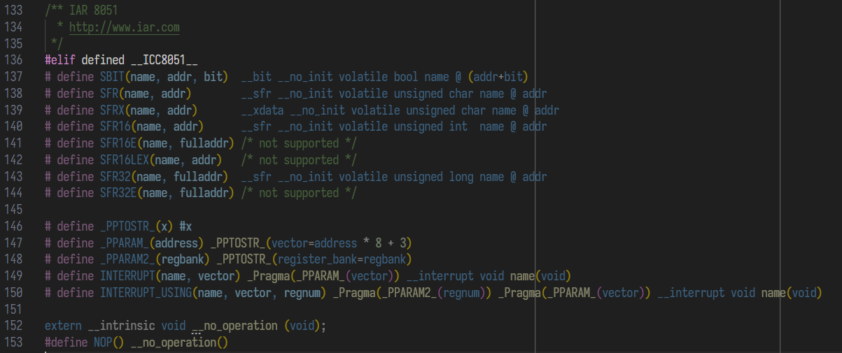

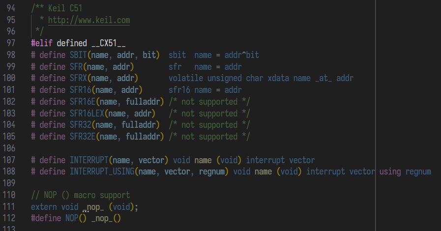

发表于 2023-6-3 11:38:51 | 显示全部楼层
文档里都是Keil作IDE及编译器的,如使用其它编译器要自行修改
例如头文件里面的sfr/sbit定义方式不同、中断书写方式不同等(参考下图)
程序大体上是兼容的,注意大小端问题(也就是向sfr读写的时候一次只能8位,不要合并成16位的寄存器)
改完这些程序基本上应该就能运行了。别的地方你再搜搜IAR和Keil的差异,找找IAR有没有提供从Keil迁移的引导文档

发表于 2024-7-29 18:37:03 来自手机 | 显示全部楼层
RFgoat 发表于 2024-7-29 17:49
您好,请问您STC8G能够用IAR编译器了吗
可以,IAR支持51单片机,stc8g属于51所以可以。只要有把stc8g头文件复制过去就可以。
