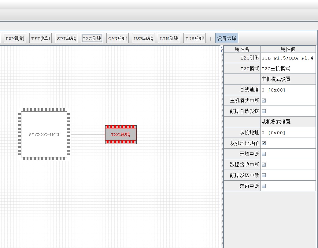

第十三课:I2C总线开发
I2C总线,全称是Inter-Integrated Circuit,由Philips(现NXP)公司在1980年代开发,是一种非常经典、应用极广的串行通信协议。它的核心设计思想就是简单——仅用两根线,就能让主控芯片(如MCU)与多个外围设备(如传感器、存储器)进行通信。
STC32G 系列的单片机内部集成了一个I2C串行总线控制器。I2C是一种高速同步通讯总线,通讯使用SCL(时钟线)和SDA(数据线)两线进行同步通讯。对于SCL和SDA的端口分配,STC32G系列的单片机提供了切换模式,可将SCL和SDA切换到不同的I/O口上,以方便用户将一组I2C总线当作多组进行分时复用。
同上一课,简单定制一下。

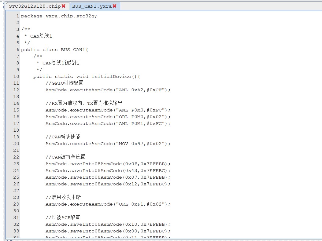

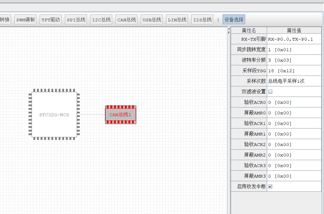

第十四课:CAN总线开发
CAN总线,全称是Controller Area Network(控制器局域网),由德国博世(BOSCH)公司于1980年代为汽车电子开发。与刚才聊的I2C这种“板内聊天群”不同,CAN总线更像一个健壮的工业级对讲系统,专为长距离、高干扰、高可靠性的“设备间通信”而生。
STC32G 系列单片机内部集成两组独立的CAN总线功能单元,支持CAN 2.0B和CAN 2.0A协议。波特率可支持范围:1Mbps~10Kbps。
简单介绍一下。

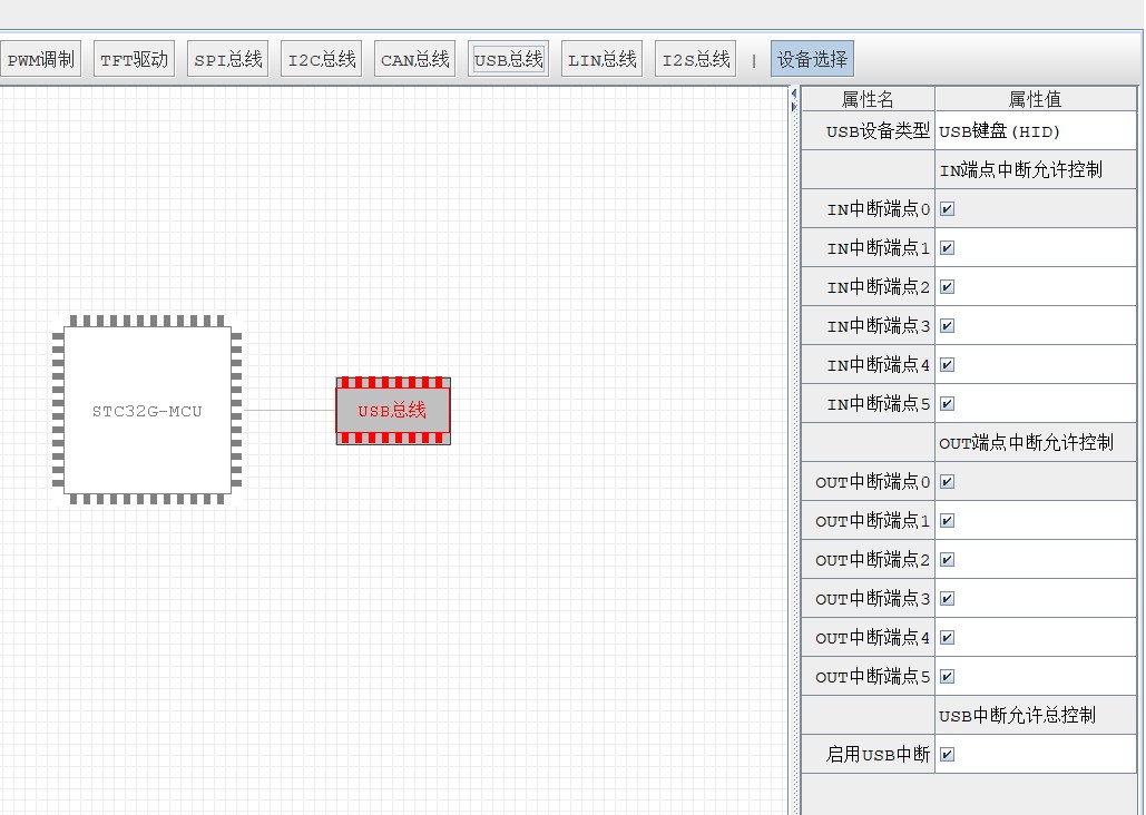

第十五课:USB总线开发
USB总线,全称是Universal Serial Bus(通用串行总线),由Intel、微软等公司在1990年代中期制定。如果说I2C是芯片间的“私密对话”,CAN是设备间的“工业对讲机”,那USB就是个人电脑和消费电子领域的“万能水管”——它统一了外设接口,实现了“即插即用”和“带电插拔”.
STC32G 系列单片机内部集成USB2.0/USB1.1兼容全速USB,6个双向端点,支持4种端点传输模式(控制传输、中断传输、批量传输和同步传输),每个端点拥有64字节的缓冲区。USB模块共有1280字节的FIFO。
简单介绍一下:

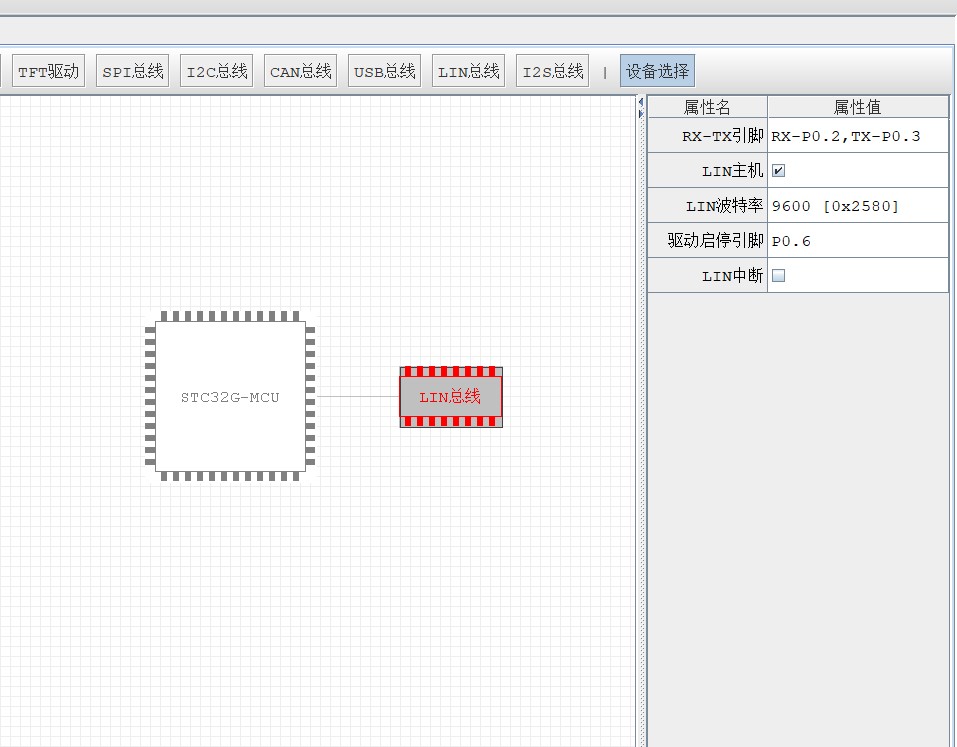

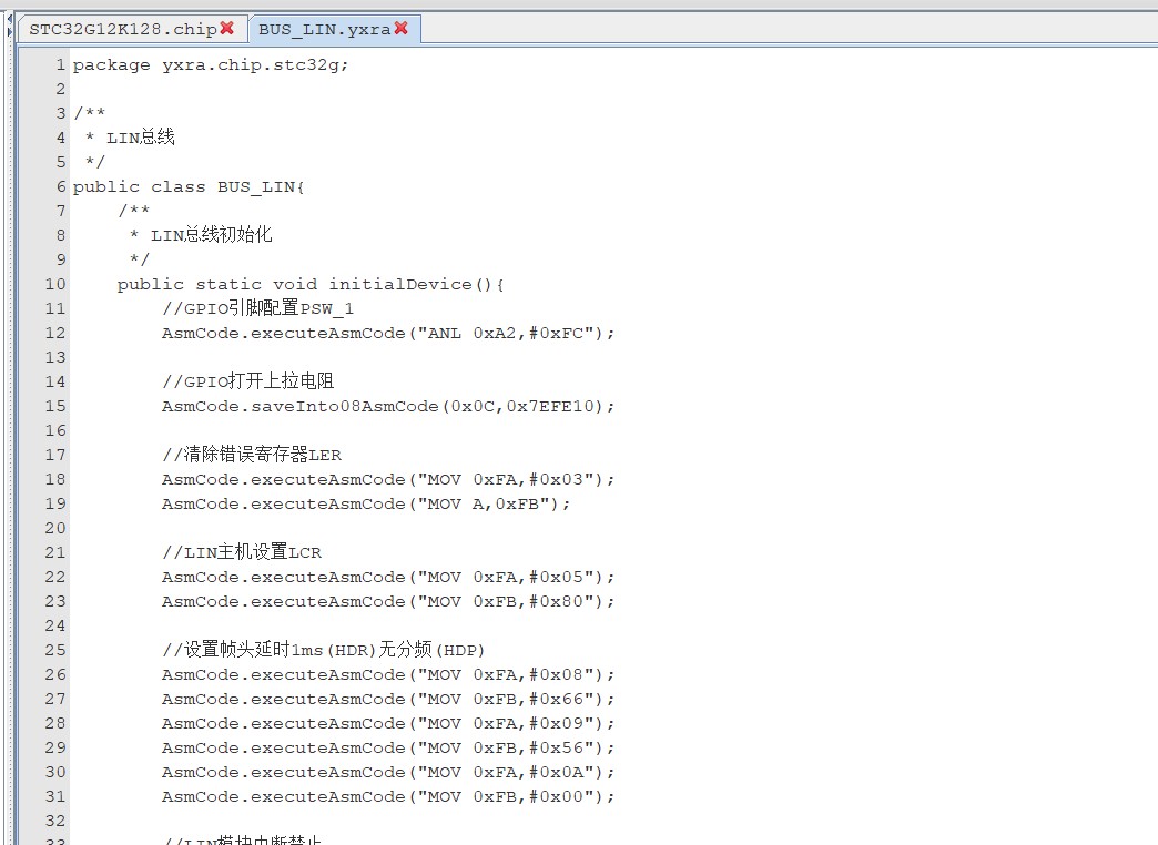

第十六课:LIN总线开发
LIN总线,全称是Local Interconnect Network(本地互联网络),是汽车领域最常用的低成本总线之一。如果说CAN是汽车里的“主干道”,那么LIN就是连接各种小开关、传感器和执行器的“小区支路”,为那些对速度要求不高的场景提供了一种极致简单和廉价的通信方案。
STC32G系列单片机内部集成LIN总线功能单元,支持LIN2.1和LIN1.3协议协议。
简单介绍一下:

结束语
我没有想到yxra受到了不少人的关注,出乎我意料之外。在此感谢。在这些课程中,基本都有程序源码的截图。这些源码是由配置生成,而不是输入的程序。
