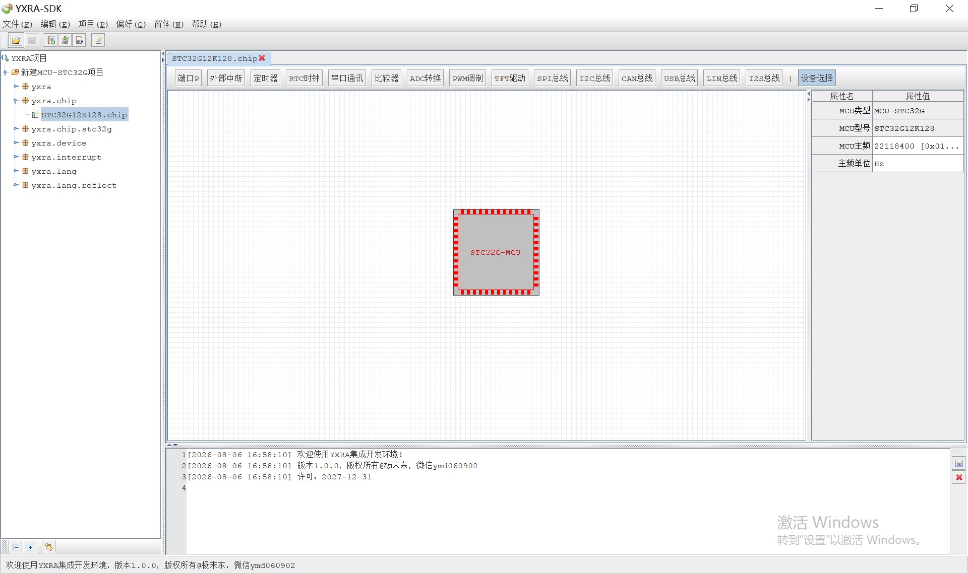

第二课:让我们的LED灯跑起来
上一课告诉大家如何安装运行YXRA-SDK开发工具,这一课我们用这个强大的工具做一个跑马灯。
首先创建一个MCU-STC32G芯片的项目,内核版本选择单片机(这里系统没有给出选择,因为STC32G12K128的内存仅支持单片机内核,无法支持集合线程等),其它属性默认即可。创建项目成功后系统会自动打开设备视图。
接下来我们需要让LED亮起来,官方提供的STC32G实验箱是P4和P6两组GPIO控制8个LED,我们将P4和P6两组端口放到视图中,并设置IO端口模式为准双向口或推挽模式,设置初始值0x00。如果你的开发板上是Px,就把Px放到视图中。对此LED点亮这个功能就完成了,因为这是设备的初始化工作,不涉及业务代码。点击编译项目,并用官方的下载工具AiCube-ISP.exe下载运行,就可以看到8个LED都亮了。编译项目这个操作需要先选中项目或项目下的资源(创建项目后视图即被选中),点击菜单中的项目编译或工具栏上的项目编译按钮。大约1秒时间编译完成,可以看到日志输出结果。

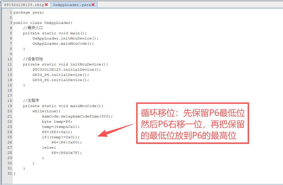

LED已经点亮说明两个事情:第一个就是YXRA-SDK一切工具正常;第二个就是开发板上LED确实由Px控制。今天是第一个项目,我们直接在主程序中完成跑马灯的功能,简单明了,下节课我们用中断来实这个功能。
双击视图空白处或是在项目树上找到并打开OsAppLoader.yxra,在主程序方法mainMcuCode()中添加循环移位的代码。点击编译项目并下载到实验箱或开发板上运行。你的LED是不是开始循环的动起来了?如果要调整速度可调节AsmCode.delayAsmCodeTime(300);中的参数,如果要调整循环方向,将右移调成左移,并将最高位放到Px的最低位上。

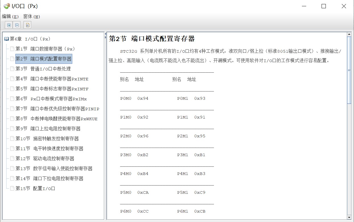

友情提示一下:对于端口Px工作模式不太了解或记不住的同志们,你们可在设备视图中端口Px上右键菜单中点击开发文档,即可查看官方对端口的描述,这些是从官方文档中摘录出来。
希望大家在这一课中多练习一下,了解yxra开发语言相对c语言的区别,了解yxra-sdk与keil的区别。后面的开发将会让你觉得更加的快捷。

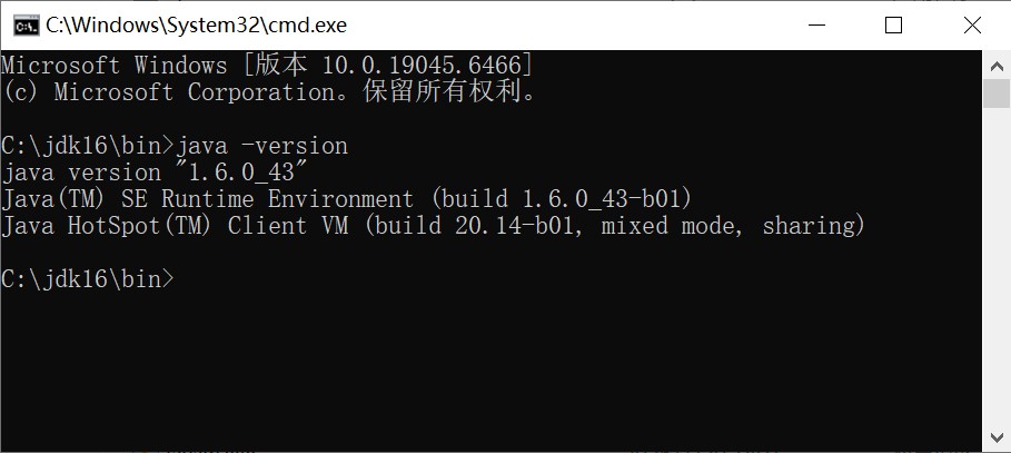

发表于 2026-8-7 11:59:27 | 显示全部楼层
LeoringYang 发表于 2026-8-6 16:57
上述描述的比较罗嗦,简单说就是:
java安装成功,双击yxrastart\startup.bat,command窗体闪一下,就没有反应了,什么原因?是不是还少东西?win10家庭版,两台笔记本都是一样的
35
99
1415
1415
 楼主| 发表于 2026-8-7 12:46:07 | 显示全部楼层
wpy621206 发表于 2026-8-7 11:59
java安装成功,双击yxrastart\startup.bat,command窗体闪一下,就没有反应了,什么原因?是不是还少东西 ...
如果你解压在c:\下,打开c:\yxrastart\这个目录,在地址栏输入cmd回车,这时弹出黑色窗体。在里面输入startup.bat,这种方式运行会显示日志。一般是安装jdk的目录与startup.bat中指定的目录不一致造成。
前提:正确安装jdk,验证方法:打开jdk安装的目录/bin,这里可以看到java.exe程序,在地址栏输入cmd,弹出的黑窗体中输入java -version,能显示jdk版本,表示安装成功。
我下载测试了一下,startup.bat中是c:\jdk16\bin\java.exe,这是我本地jdk安装的路径,你应该是c:\jdk\bin\java.exe。我已经重新上传,调整为c:\jdk\bin\java.exe
