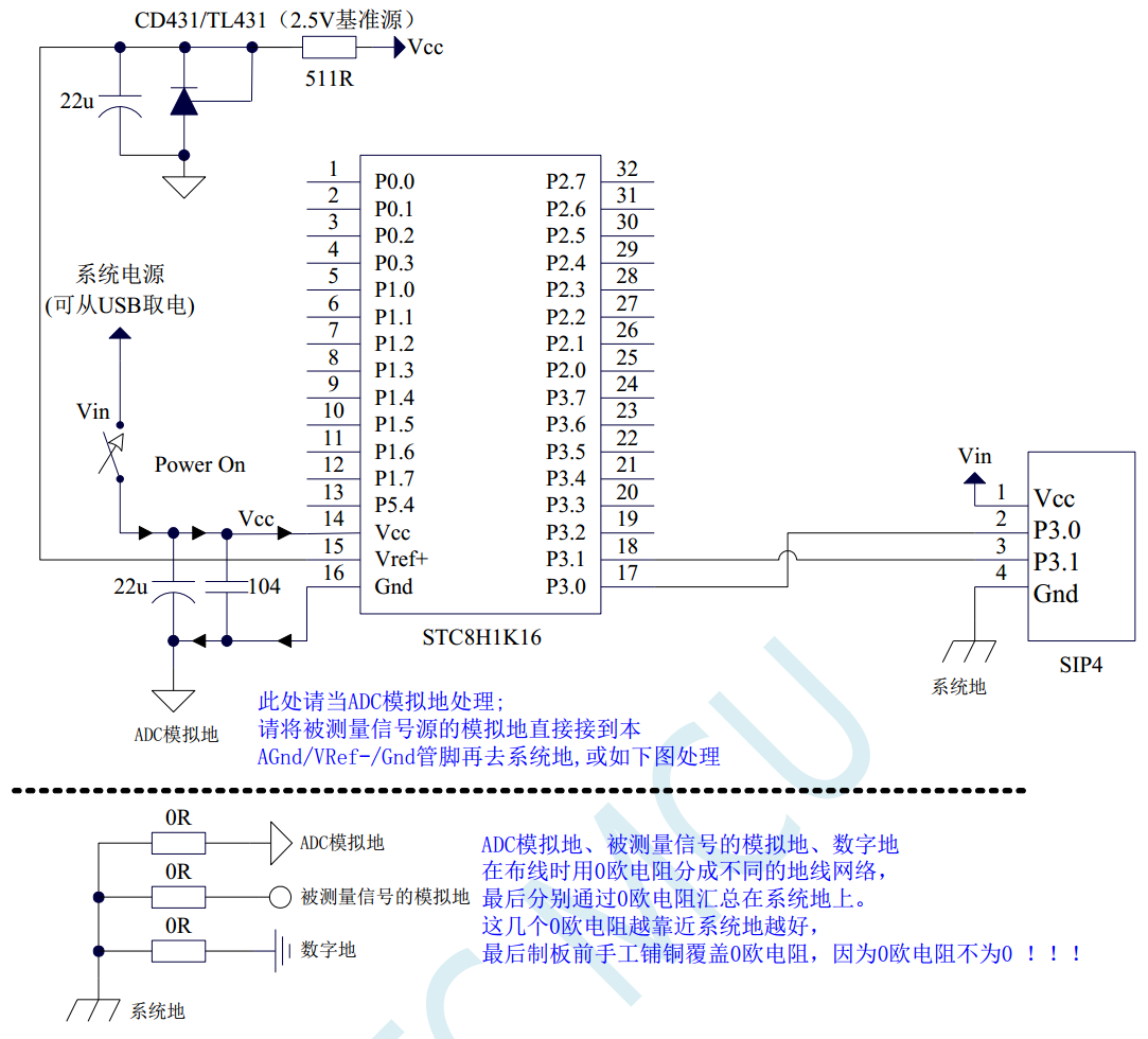

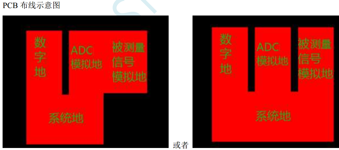

STC8H1K16-36I-LQFP32,
STC8H1K08-36I-TSSOP20 的MCU内置10位ADC,
外部测试都是达到了这个真10位ADC的水平
达不到这个水准的请反思自己 硬件/软件的问题,
软件主要是采样时间要设置够,硬件 ADC输入口加个0.01uF电容到地

请教一下,32G的ADC_VREF加的基准电压源,与VCC/AVCC加的电源电压的先后顺序是怎样的?间隔时间需要多久?

先VCC/AVCC再ADC_VREF+, 无间隔时间要求
