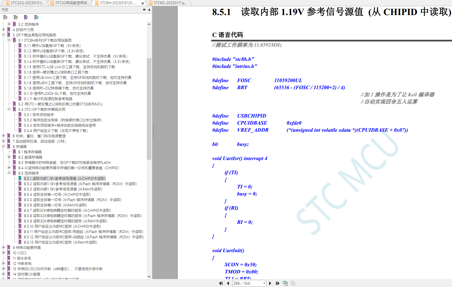

   请问我的是
  单片机型号: STC8H8K64U
  固件版本号: 7.4.6U
  利用ISP软件提供的例子程序,读取芯片的1.19V值,总是为0,CHIP、ROM、RAM区三个里面都是0,请问可能是什么原因?
可能的原因很多:接线的原因,串口的原因,地址的原因,程序的原因……先用STC_ISP中的范例试试吧。  发表于 2023-8-31 08:52

请问存放地址究竟是0xfde7还是0xfdf7?采用的ISP V9.1J版本没有将参数写入FLASH的选项了,怎么弄?
STC8H8K64U中1.19V的电压值放在RAM的1FF7-1FF8,ROM的FFF7-FFF8。  发表于 2023-8-31 09:00
129
129
发表于 2023-2-7 23:59:51 | 显示全部楼层

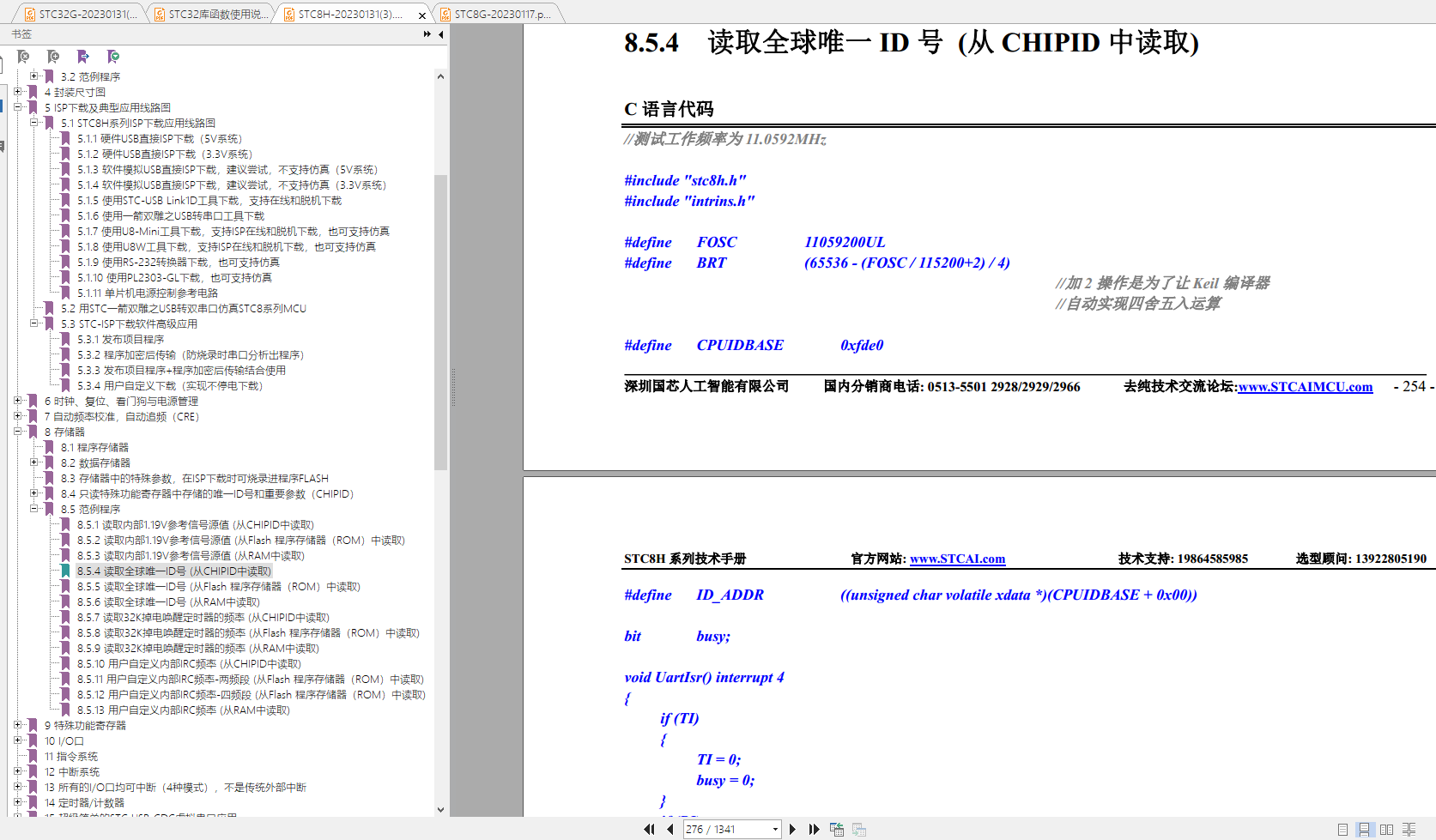

#define CPUIDBASE   0xfde0
#define VREF_ADDR   (*(unsigned int volatile xdata *)(CPUIDBASE + 0x07))
请问例子程序里面是从0xfde7(奇数地址)开始读2个字节(int)可以吗?得不到正确结果会不会和这个有关?
25432
发表于 2023-2-8 00:01:09 | 显示全部楼层
只能从 CHIP-ID 只读寄存器读取,跟FLASH无关
