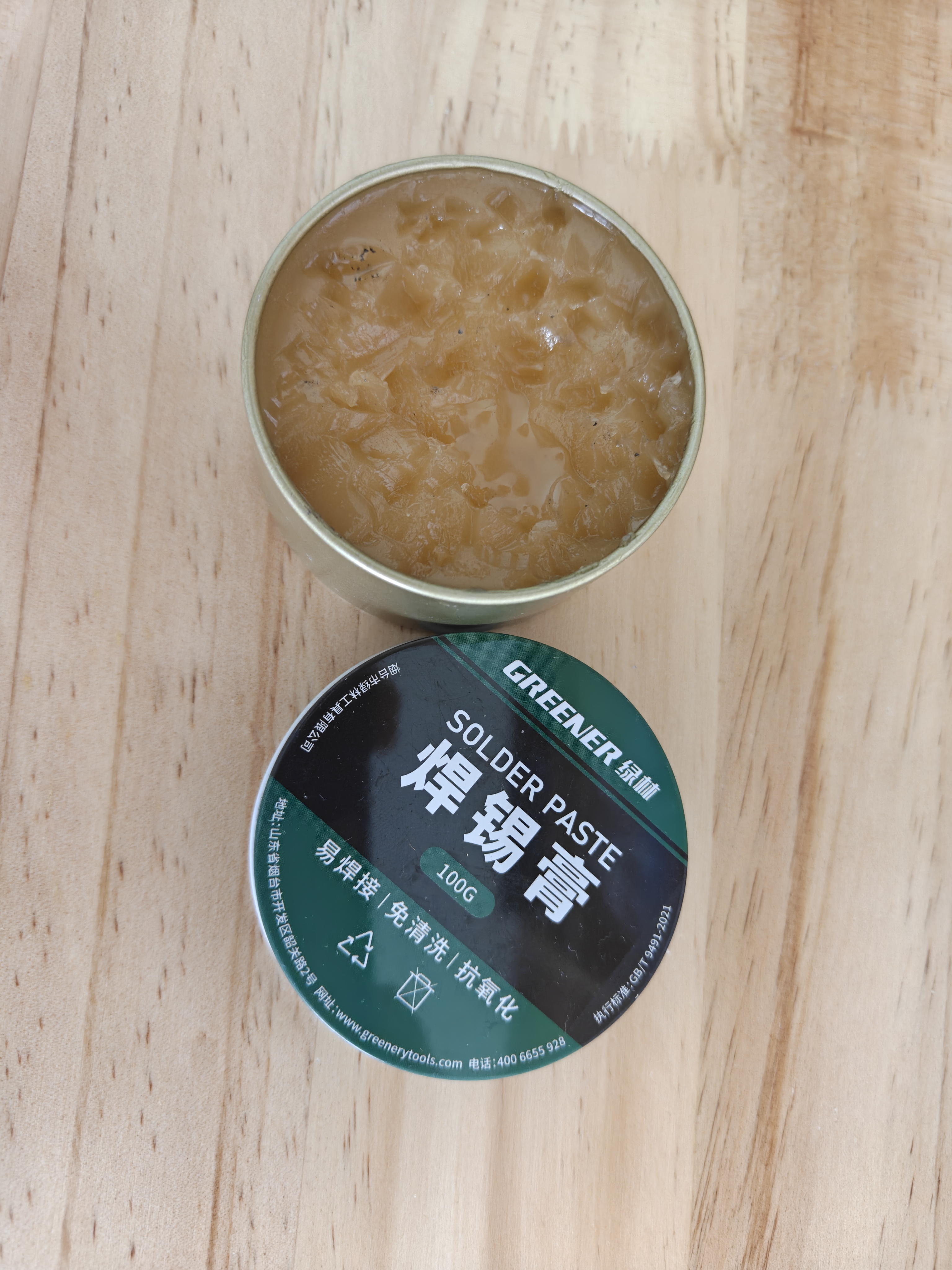

发表于 前天 13:44 | 显示全部楼层
晓*** 发表于 2026-7-20 10:32
一般焊接使用锡丝内的助焊剂足矣,至于你用的助焊剂可以发照片让大家鉴定一下
我用的是这种。难道这种是劣质的?
