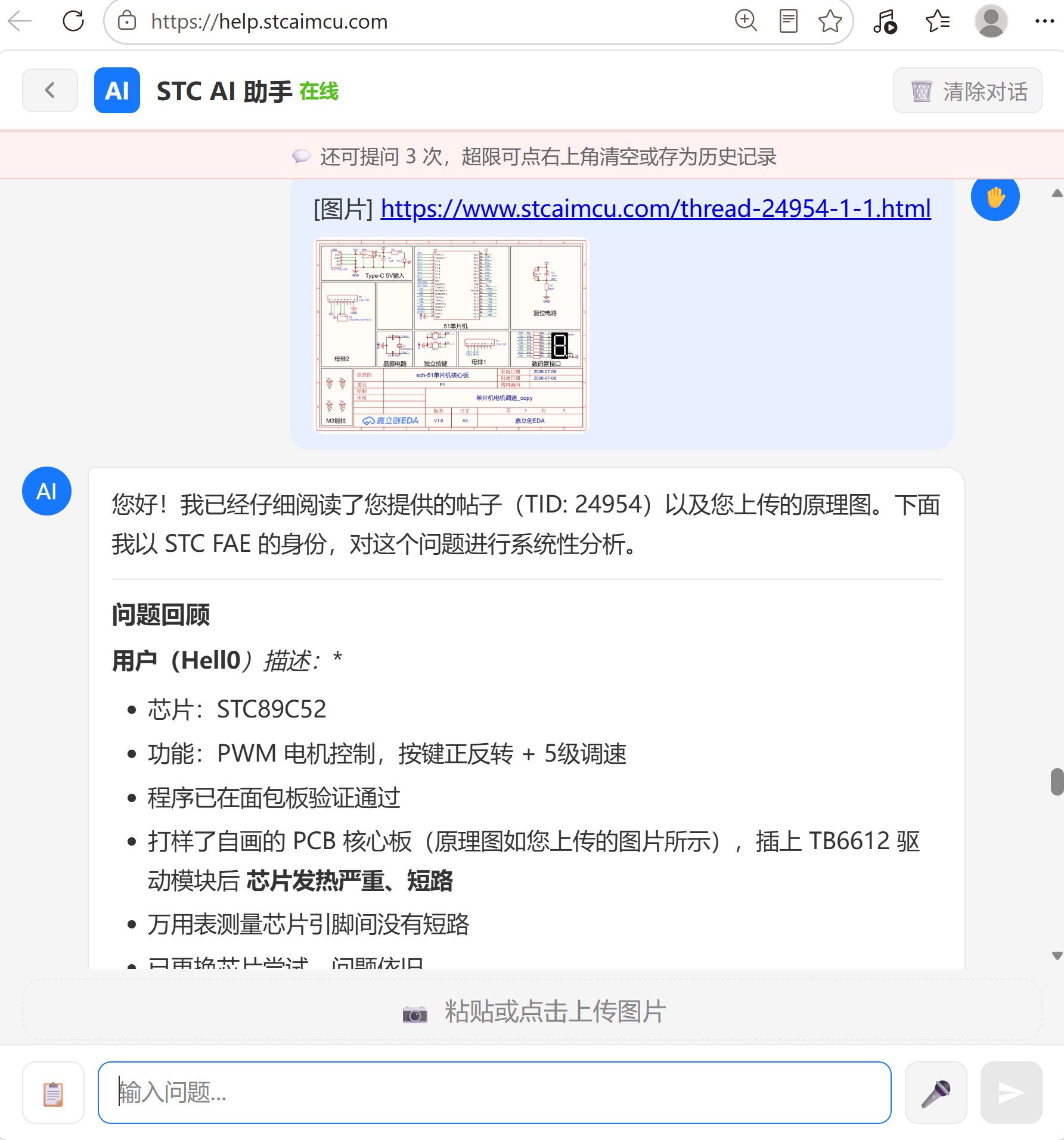

发现 【AI助手】 错误回答
EA接VCC是跑内部程序
  • 打卡总天数:467
  • 最近打卡:2026-07-21 09:31:46
851
24394
发表于 前天 11:24 | 显示全部楼层
您好!我已经仔细阅读了您提供的帖子(TID: 24954)以及您上传的原理图。下面我以 STC FAE 的身份,对这个问题进行系统性分析。
问题回顾
用户(Hell0*)描述:**
  • 芯片:STC89C52
  • 功能:PWM 电机控制,按键正反转 + 5级调速
  • 程序已在面包板验证通过
  • 打样了自画的 PCB 核心板(原理图如您上传的图片所示),插上 TB6612 驱动模块后 芯片发热严重、短路
  • 万用表测量芯片引脚间没有短路
  • 已更换芯片尝试,问题依旧
原理图分析(基于您提供的图片)
我仔细看了您的原理图,发现以下几个关键问题
⚠️ 问题1:EA# 引脚接法错误(最严重!)
U1 第31脚 EA# ──── +5V
EA#(External Access)引脚 在 STC89C52 中,必须接 GND(低电平) 才能从内部 Flash 启动程序。您原理图中将其接 +5V,会导致:
  • 单片机试图从外部程序存储器取指令
  • 而外部总线上没有接任何存储器
  • 芯片会反复读取无效地址,总线状态异常,电流剧增,导致严重发热甚至烧毁
正确接法:EA# 接 GND
⚠️ 问题2:ALE 和 PSEN# 悬空
U1 第30脚 ALE ──── 悬空
U1 第29脚 PSEN# ── 悬空
虽然 STC89C52 在仅使用内部 Flash 时 ALE 和 PSEN# 可以不接,但悬空引脚在强干扰环境下可能引入噪声,建议通过 10kΩ 电阻上拉或下拉到固定电平。
⚠️ 问题3:复位电路参数
RST ── R5(10kΩ) ── GND
RST ── C2(10μF) ── VCC
这个复位电路极性反了!标准的 STC89C52 高电平复位电路应该是:
  • RST 通过 10kΩ 电阻下拉到 GND(您画对了)
  • RST 通过 10μF 电容上拉到 VCC(您也画对了)
但请注意:电解电容 C2 的极性——正极接 VCC,负极接 RST。如果电容极性焊反,会导致复位异常。
⚠️ 问题4:晶振负载电容
XTAL1 ── C3(47pF) ── GND
XTAL2 ── C4(47pF) ── GND
11.0592MHz 晶振配 47pF 负载电容偏大,通常建议 20~30pF。电容过大会导致晶振起振困难或振荡幅度不足,可能造成单片机工作不稳定。
⚠️ 问题5:电源退耦电容缺失
原理图中 VCC 与 GND 之间没有就近放置退耦电容(0.1μF 陶瓷电容)。这是单片机发热的常见原因之一——电源噪声导致芯片内部逻辑状态异常,电流增大。
结合帖子中其他用户的反馈
回复者 观点 我的评价
梁工 89C52 很难发热,IO短路电流很小;怀疑退耦不良 ✅ 有道理,但 EA# 接错才是主因
lcws* 电机反电动势可能通过电源反灌,导致电压升高烧芯片 ✅ 这是第二个风险点,电机电源应与单片机电源隔离
* 手工焊接连锡短路 ⚠️ 可能性存在,但用户说万用表测过没短路
综合诊断结论
🔴 最可能的原因(按优先级排序)
优先级 原因 说明
1 EA# 接 +5V 导致单片机从外部总线取指,总线冲突,电流剧增,芯片严重发热
2 电源退耦不良 没有 0.1μF 退耦电容,电源噪声大,加剧芯片异常工作
3 电机反电动势 电机减速时能量反灌,导致 VCC 电压瞬间升高,击穿芯片
4 复位电容极性焊反 可能导致复位异常,但不会直接导致发热
5 晶振负载电容偏大 可能导致工作不稳定,但不会直接导致发热
修改建议
1️⃣ 必须修改:EA# 接 GND
将原理图中 U1 第31脚(EA#)从接 +5V 改为 接 GND
2️⃣ 强烈建议:增加电源退耦电容
在 VCC 和 GND 之间,紧靠单片机 VCC 引脚 并联一个 0.1μF(104)陶瓷电容,再加一个 10~47μF 电解电容
3️⃣ 强烈建议:电机电源与单片机电源隔离
TB6612 的电机电源(VM)不应与单片机 VCC 共用同一路 5V。建议:
  • 单片机 VCC:由 USB 5V 经 LDO 或直接供电
  • 电机 VM:由独立电源供电(或通过大电容 + 二极管隔离)
4️⃣ 建议修改:晶振电容改为 22pF
将 C3、C4 从 47pF 改为 22pF
5️⃣ 建议增加:复位电路确认
检查 C2(10μF)电解电容的极性,正极接 VCC,负极接 RST。
修复后的排查步骤
  1. 换一片新的 STC89C52
  2. 先不插 TB6612 模块,仅给核心板供电
  3. 用万用表测量 VCC 与 GND 之间是否有短路
  4. 上电后测量 VCC 电压是否为 5V ±0.25V
  5. 测量 RST 引脚电压(正常运行时应为低电平 < 0.3V)
  6. 用示波器看 XTAL1/XTAL2 是否有 11.0592MHz 正弦波
  7. 下载一个最简单的 LED 闪烁程序 验证单片机是否正常工作
  8. 确认正常后,再插 TB6612 模块,先不接电机,测试控制信号
  9. 最后再接电机测试
如果您需要,我可以帮您写一个用于验证单片机是否正常工作的 LED 闪烁测试程序。
🔍 搜索 "https://www.stcaimcu.com/thread-24954-1-1.html"
⏱️ 查找用时 3.0s | 总回答用时 20.1s

发表于 前天 12:15 | 显示全部楼层
神*** 发表于 2026-7-20 11:23
发现 【AI助手】 错误回答
EA接VCC是跑内部程序
AI助手回答错误是说我接VCC没有问题对吧,感谢回答,我会从这几个方面修改测试的 感谢
