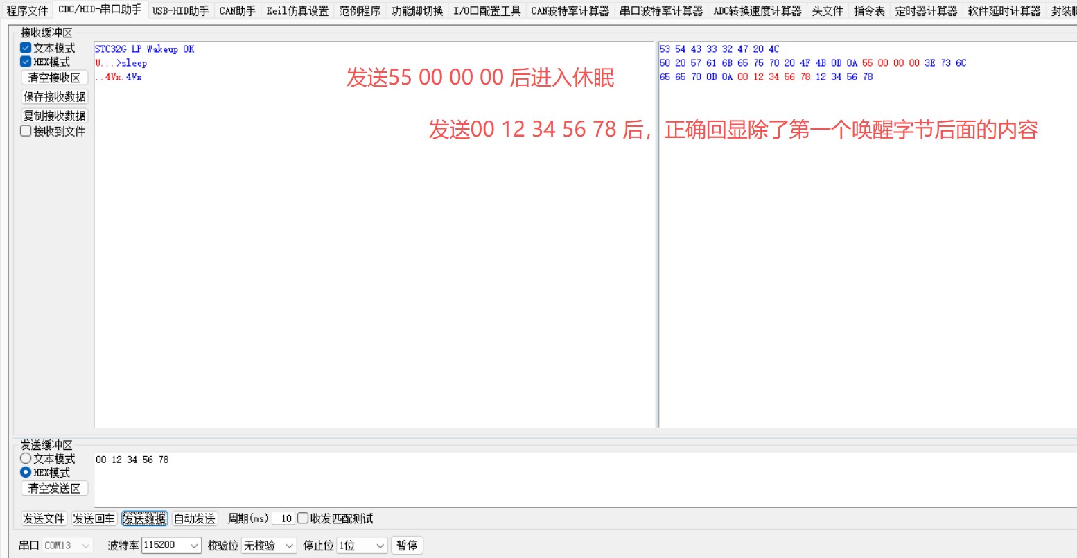

使用说明:
  • 休眠指令:发送 55 xx xx xx(4 字节,首字节 0x55),MCU 收到后进入掉电模式
  • 唤醒方式:发送任意 5 字节(FF + 4字节数据),首字节 0xFF 用于唤醒并自动丢弃,后续 4 字节被正常接收并回显
  • 波特率切换:修改 BRT 宏定义和对应的 T2RL 值即可
实测结果:
波特率 发送 接收 结论
115200 FF A5 5A 00 FF A5 5A 00 FF ✅ 唤醒+回显正确
230400 FF A5 5A 00 FF A5 5A 00 FF ✅ 唤醒+回显正确
