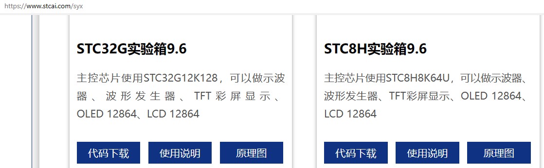

用最新  STC8H实验箱中的 I2C 程序来修改
深圳国芯人工智能有限公司-实验箱 (stcai.com)
