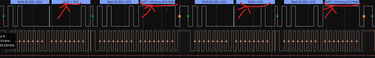

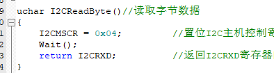

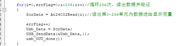

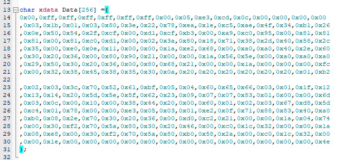

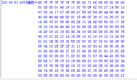

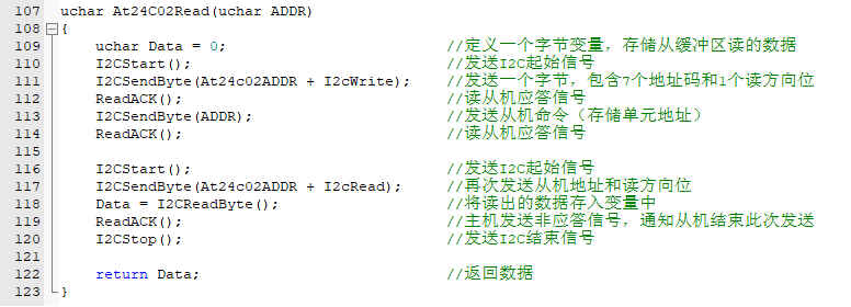

从24C02读数据的时候,发现与原先存进去的数据不一致。采用硬件IIC通信,看回传的数据,像是移位错误,最高位被覆盖掉了。逻辑分析仪的波形显示读取数据的没有错误。也尝试在读取完数据后发送一个非应答位,故障依旧。这种情况应该如何处理?
