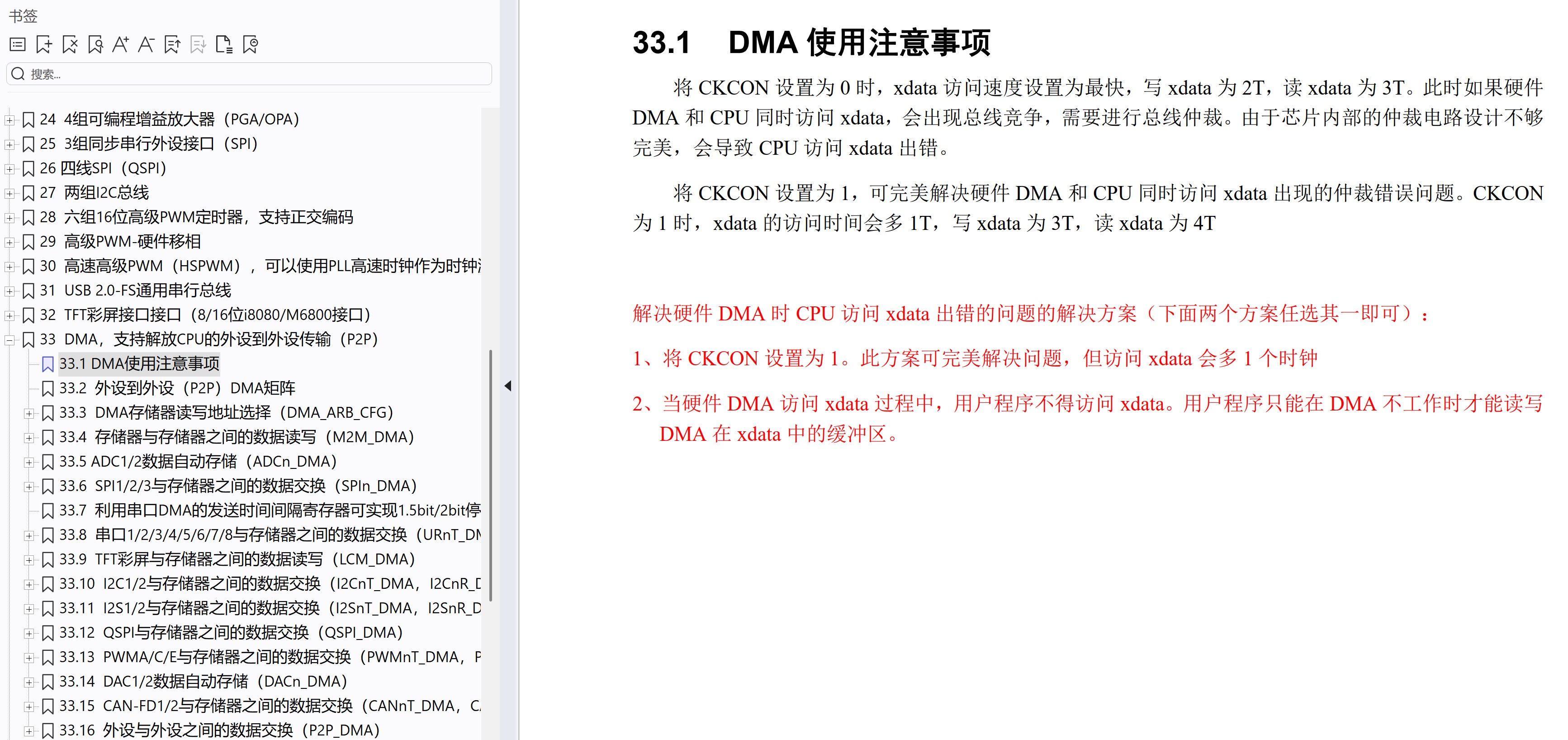

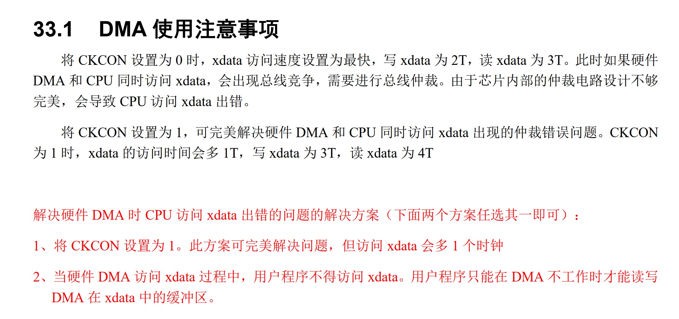

目前只是测试,后面加入别的程序担心出现cpu与dma会同时访问到xdata。如官方文档所说,将CKCON=1可以完美解决。但没看到这样做会不会有别的弊端。
又测试了官方的串口dma通讯例程,也有几率出现类似的问题,主要在重启后有时会出现,如果出现的话每次发送都会出现(除非重启)。官方的例程是串口助手发送什么数据,CKCON=1,单片机就返回什么数据,有时重启后发送数据后并不是返回发送的数据,返回的都是初始化时的数据,不会更新。之后串口助手每次发送都是一样,返回的都是初始化的值,但是返回字节数会和发送的字节数一样。将CKCON=0就不会出现。
