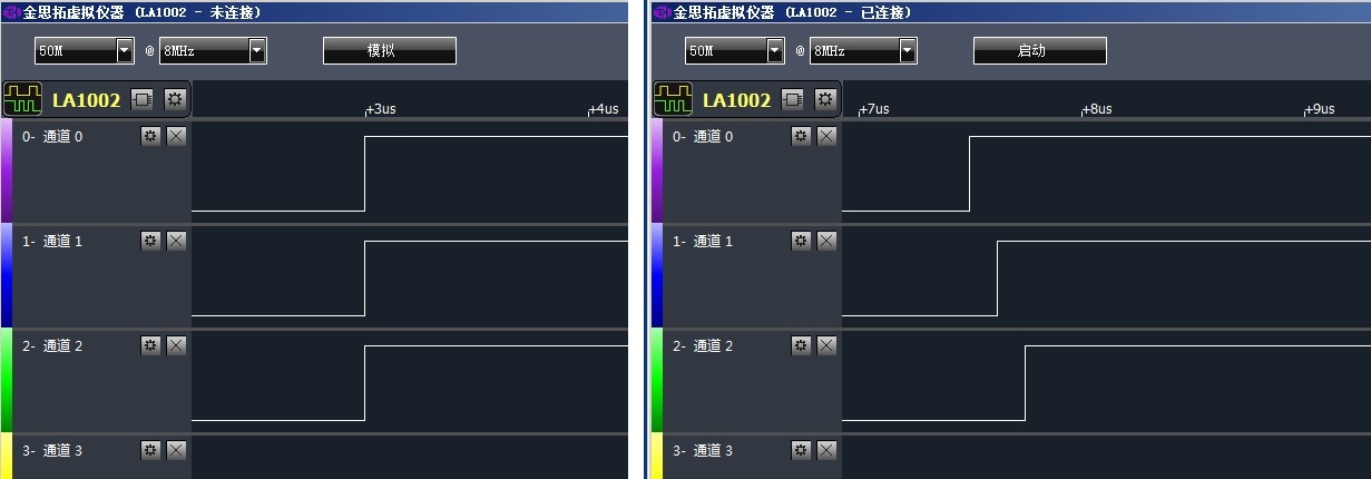

发表于 2026-7-9 06:53:33 | 显示全部楼层
不同写法明显影响同步
        cnt=~cnt;
//        if(cnt)P1&=0xf8;
//        else P1|=0x07;
        if(cnt)
                OUT1=0;
                OUT2=0;
                OUT3=0;
        else
                OUT1=1;
                OUT2=1;
                OUT3=1;

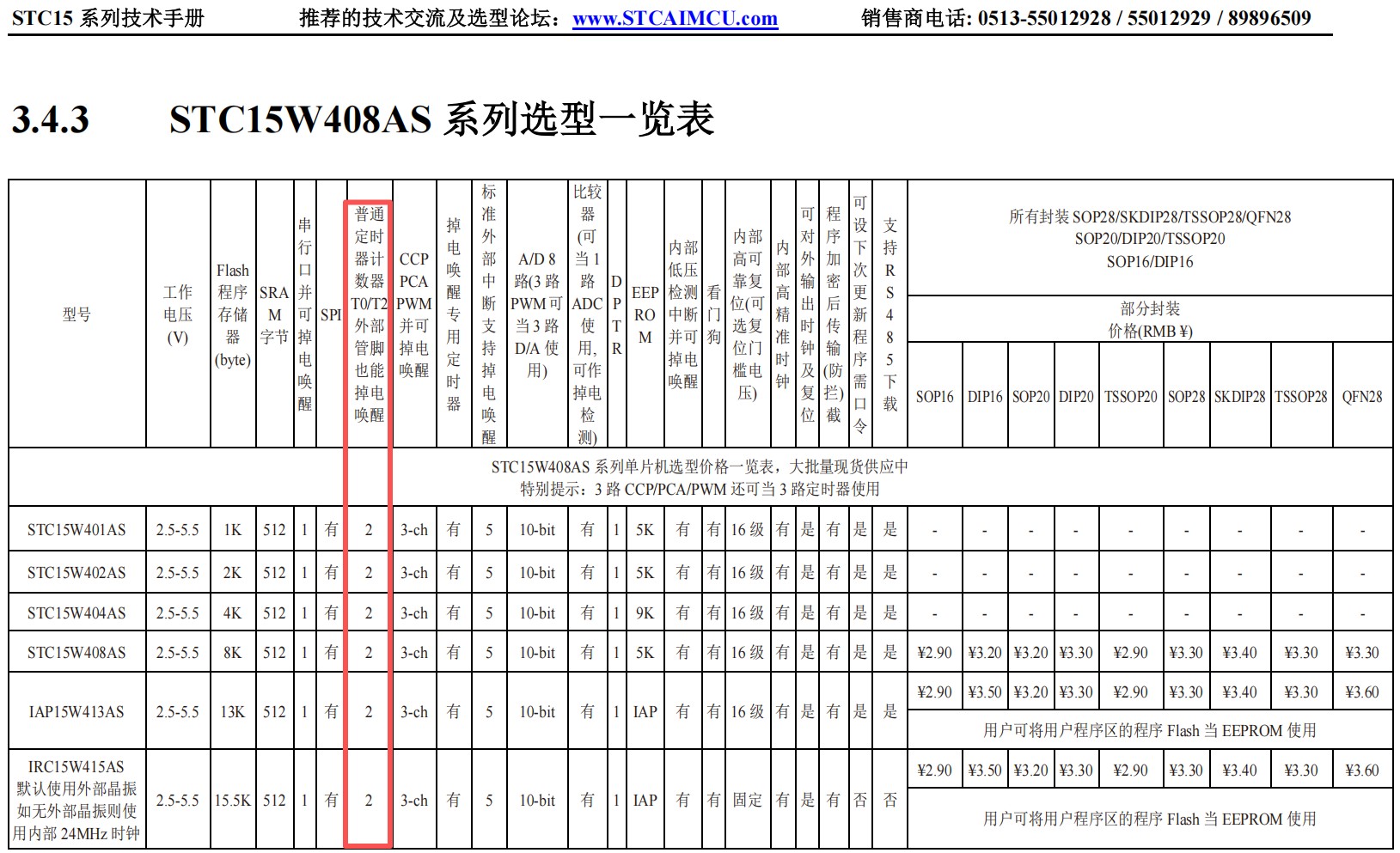

我看你代码注释里面写的芯片型号是 STC15W408AS 这个系列只有定时器0/定时器2,没有定时器1:
