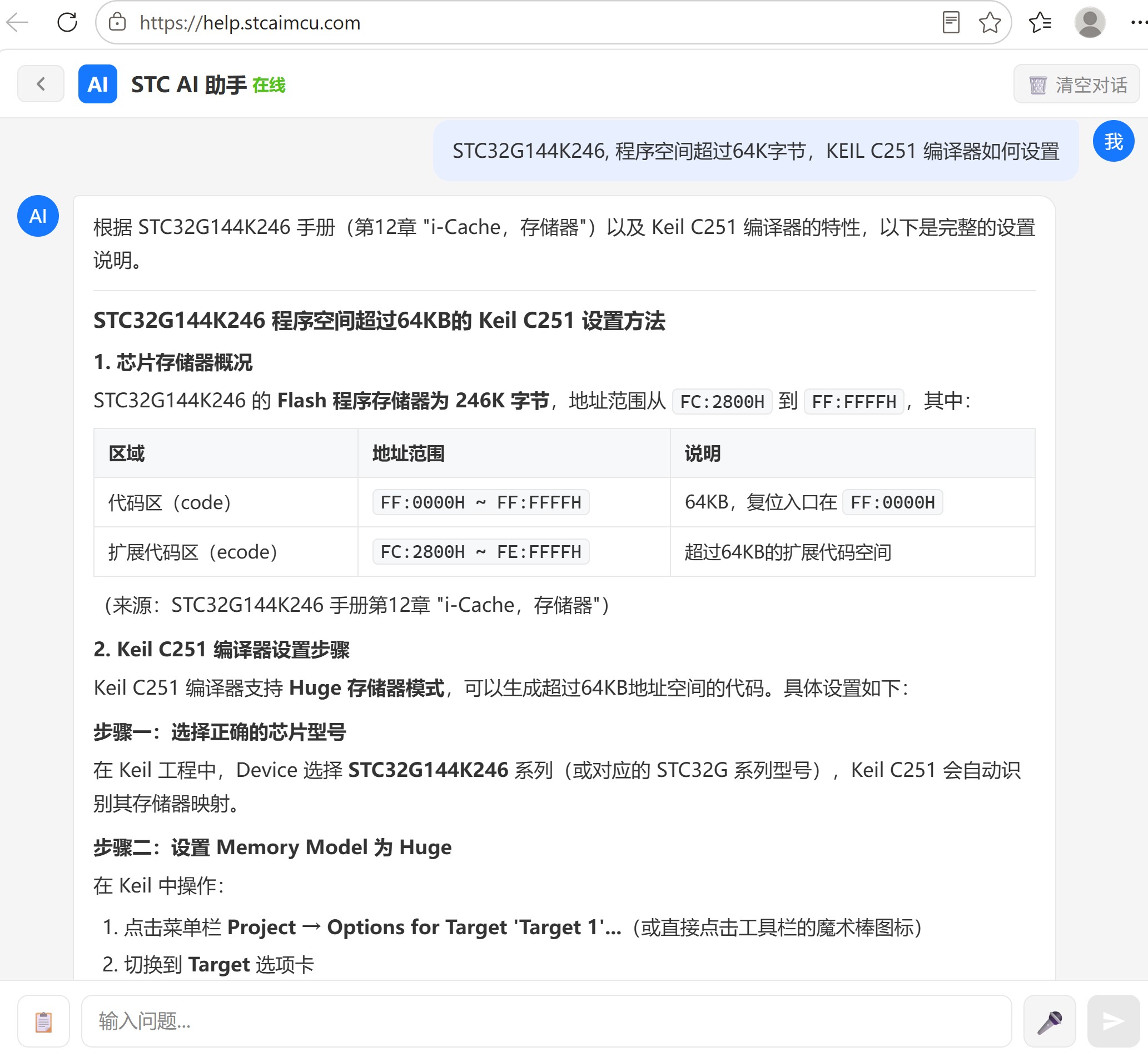

根据 STC32G144K246 手册(第12章 "i-Cache,存储器")以及 Keil C251 编译器的特性,以下是完整的设置说明。
STC32G144K246 程序空间超过64KB的 Keil C251 设置方法
1. 芯片存储器概况
STC32G144K246 的 Flash 程序存储器为 246K 字节,地址范围从 FC:2800HFF:FFFFH,其中:
区域 地址范围 说明
代码区(code) FF:0000H ~ FF:FFFFH 64KB,复位入口在 FF:0000H
扩展代码区(ecode) FC:2800H ~ FE:FFFFH 超过64KB的扩展代码空间
(来源:STC32G144K246 手册第12章 "i-Cache,存储器")
2. Keil C251 编译器设置步骤
Keil C251 编译器支持 Huge 存储器模式,可以生成超过64KB地址空间的代码。具体设置如下:
步骤一:选择正确的芯片型号
在 Keil 工程中,Device 选择 STC32G144K246 系列(或对应的 STC32G 系列型号),Keil C251 会自动识别其存储器映射。
步骤二:设置 Memory Model 为 Huge
在 Keil 中操作:
  1. 点击菜单栏 Project → Options for Target 'Target 1'...(或直接点击工具栏的魔术棒图标)
  2. 切换到 Target 选项卡
  3. Memory Model 下拉框中,选择 Huge
  4. Code Rom Size 下拉框中,选择 Huge: 64K program or less(注意:这里虽然写"64K program or less",但配合 Huge Memory Model 后,编译器会使用 3 字节/4 字节指针访问超过 64KB 的代码空间)
说明:Huge 模式下,函数调用默认使用 24 位(3字节)或 32 位地址,可以访问整个 246KB 程序空间。
步骤三:代码分区(可选,用于精细控制)
如果希望将特定函数或变量放在指定地址区域,可以使用 _at_ 关键字或修改链接脚本(L51_BANK.A51 或类似的分区文件)。但对于大多数应用,直接使用 Huge 模式即可自动管理超过 64KB 的代码。
步骤四:使用 far 关键字(必要时)
对于某些需要显式指定为远地址访问的变量或函数指针,可以使用 C251 的扩展关键字:
char far code_array[100];   // 放在扩展代码区
void far func(void);        // 远函数
3. 编译器命令行等效设置
如果通过命令行或 Makefile 构建,对应的编译选项为:
C251.exe 源文件.c  MODE HUGE  ROM HUGE
4. 注意事项
  • STC32G 系列是 32 位 8051 内核,必须使用 Keil C251 编译器(不是 Keil C51)。C51 只能生成 64KB 以内的代码。
  • 在 Huge 模式下,代码执行效率会略有降低(因为地址计算更复杂),但这是访问超过 64KB 程序空间的必要代价。
  • STC32G144K246 带有 i-Cache(指令缓存),可以有效缓解大容量 Flash 的读取延迟,手册第12章有详细说明。
  • 官方例程包(如实验箱演示程序)中已经默认配置为 Huge 模式,可以直接参考其工程设置。
5. 快速检查清单
项目 正确设置
编译器 Keil C251(不是 C51)
Device 型号 STC32G144K246 或对应型号
Memory Model Huge
Code Rom Size Huge: 64K program or less
操作系统 无特殊要求
如果按照上述设置后仍然遇到编译错误(如 OUT OF MEMORYSEGMENT TOO LARGE),请检查是否有个别模块未正确设置为 Huge 模式,或需要进一步使用代码分区(banking)技术。欢迎提供具体的编译错误信息,我可以进一步协助排查。
