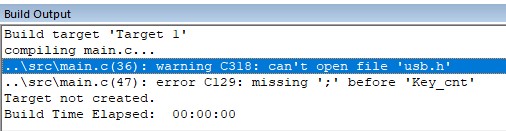

发的工程无法编译,将用到的头文件和LIB集中到工程目录下。确保和你用的版本一致 [attachimg]143388[/attachimg]  详情 回复 发表于 2026-7-8 10:20
这个工程同样可以复现问题,芯片是AI8H2K32U-45I-QFN32
MPAvgTherm_V51_test.zip
509.82 KB, 下载次数: 104
