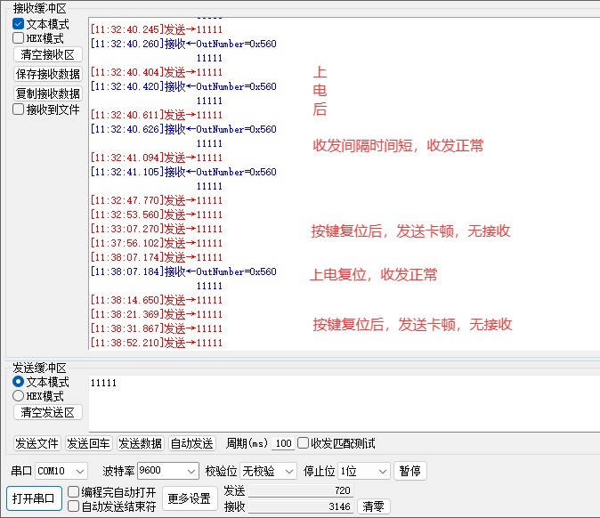

问题复现:
上电后打开虚拟串口,收发正常。
不断电 按下复位键,继续使用虚拟串口,其通信功能失效,发送数据非常卡顿。
目前解决方法:
重新上电复位,收发正常。
目标:
连续 不断电 按下复位键,继续使用虚拟串口 且通信正常。
求助其他方式解决

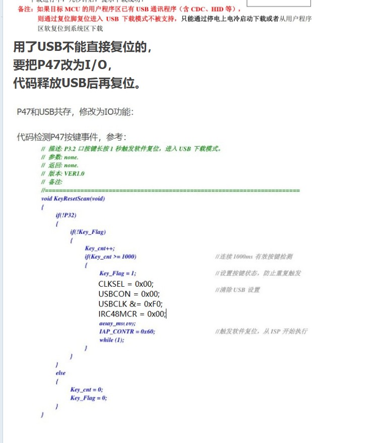

发表于 2026-7-7 16:49:40 | 显示全部楼层
erci*** 发表于 2026-7-7 14:19
https://www.stcaimcu.com/forum.php?mod=redirect&goto=findpost&ptid=16680&pid=164369
参考这个:
低压复位可以用这个方法么
一样的,只要用到USB或PLL,软复位前都建议先释放相关资源切低速时钟再复位。  详情 回复 发表于 2026-7-7 18:04

发表于 2026-7-7 18:04:53 | 显示全部楼层
狂热*** 发表于 2026-7-7 16:49
低压复位可以用这个方法么

 楼主| 发表于 2026-7-8 08:52:01 | 显示全部楼层
参考这个:
嗯——,即使前置了
RSTFLAG |= 0x04;   //设置硬件复位后需要检测P3.2的状态选择运行区域
USBCON = 0x00;      //清除USB设置
USBCLK = 0x00;
IRC48MCR = 0x00;
以上代码,问题依然存在,usb只是在上电后被识别,此后带电 按键复位,串口依然存在,但看起来并没有被重新识别。
感觉还是复位不彻底,,,,,
和我发的不一样? [attachimg]143370[/attachimg] 用核心板能复现吗?打包发下你的工程我试试?  详情 回复 发表于 2026-7-8 09:00
