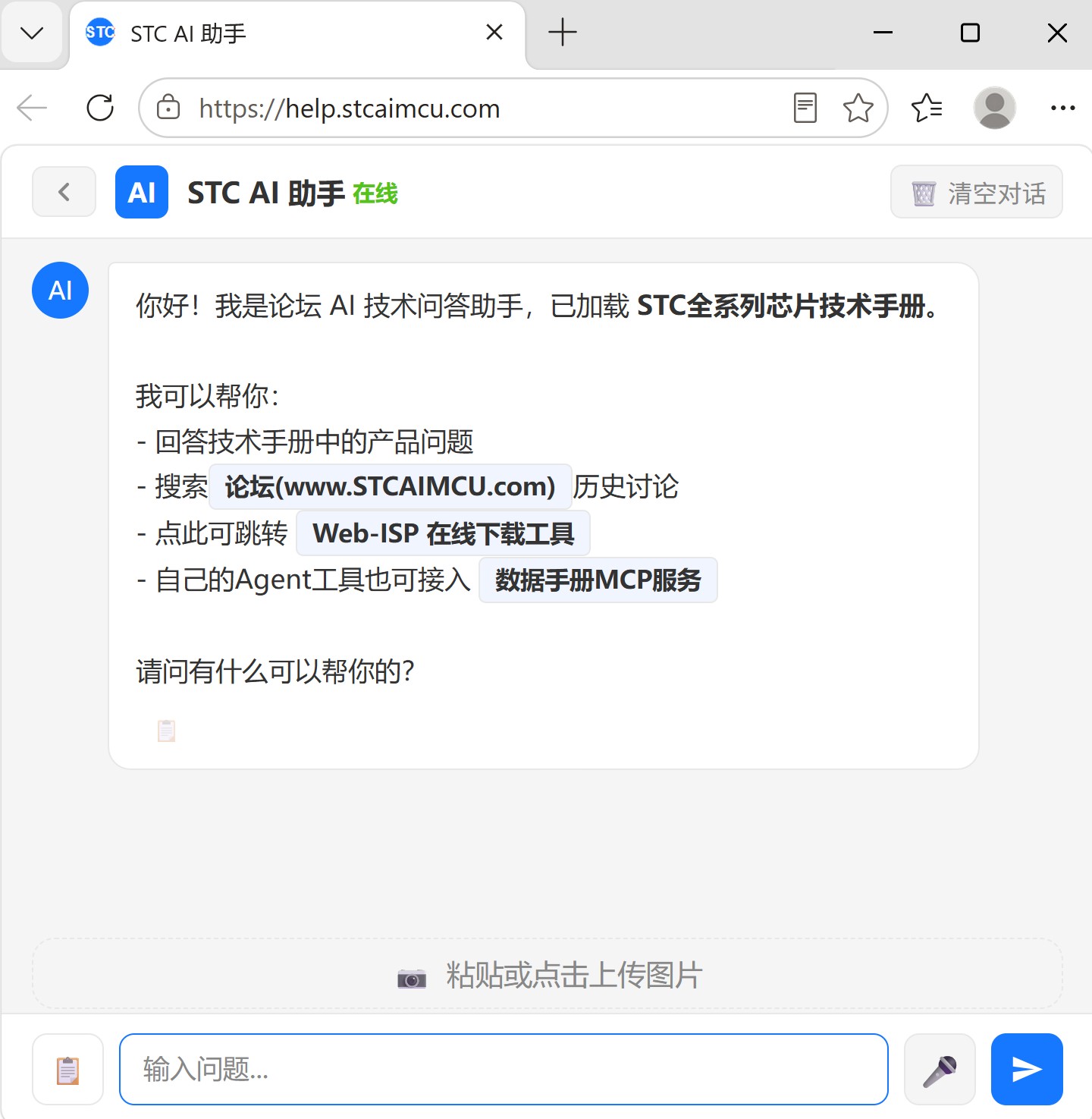

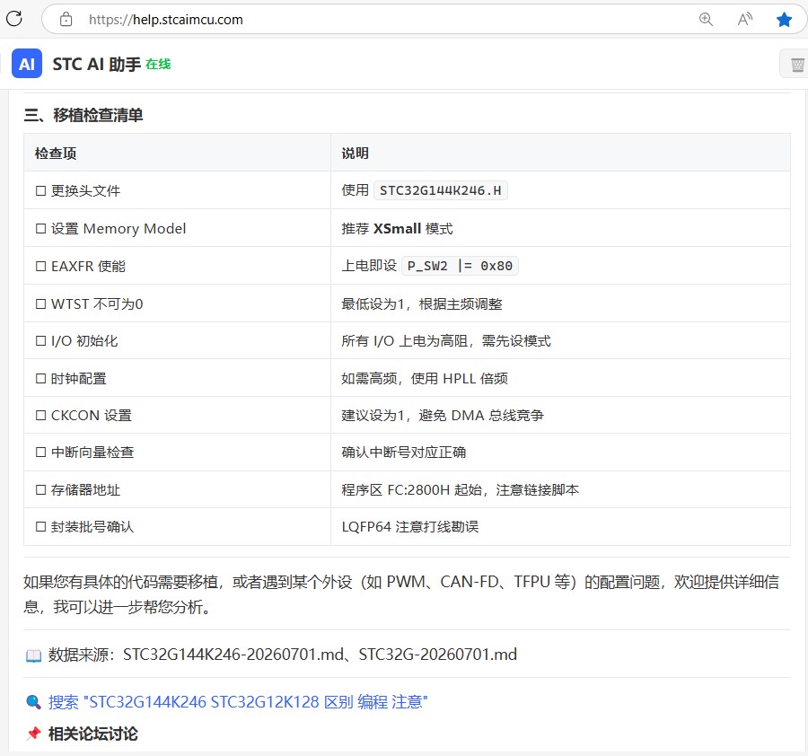

发表于 2026-7-7 13:54:32 | 显示全部楼层
问STC的 【AI助手】
