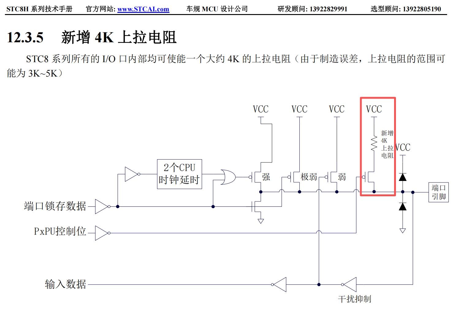

此时是高阻态还是有上拉的状态?

IO设为高阻态后再打开内置4K上拉电阻,此时端口寄存器0/1与输出无关,管脚呈现高电平。

对于IO就是高阻状态,打开内置上拉4K电阻,等于外挂一个4K上拉电阻的效果。

哦,就算说用作ADC输入是不能开上拉的,会影响输入的电压了。但是数字输入就没用影响了。但是不能输出。

我也有过疑问,把单片机的IO口设置为高阻,就相当于在这个引脚内部串联了一个巨大的电阻,那么上拉电阻是放在了这个大电阻前面还是后面

我也有过疑问,把单片机的IO口设置为高阻,就相当于在这个引脚内部串联了一个巨大的电阻,那么上拉电阻是放 ...

相当于外部电阻
可能更靠外

嗯嗯,是在外部加的上拉,接近IO口

感觉也是,不然的话开了高阻后,内部再有个上拉,那么电平就没办法被拉低了
