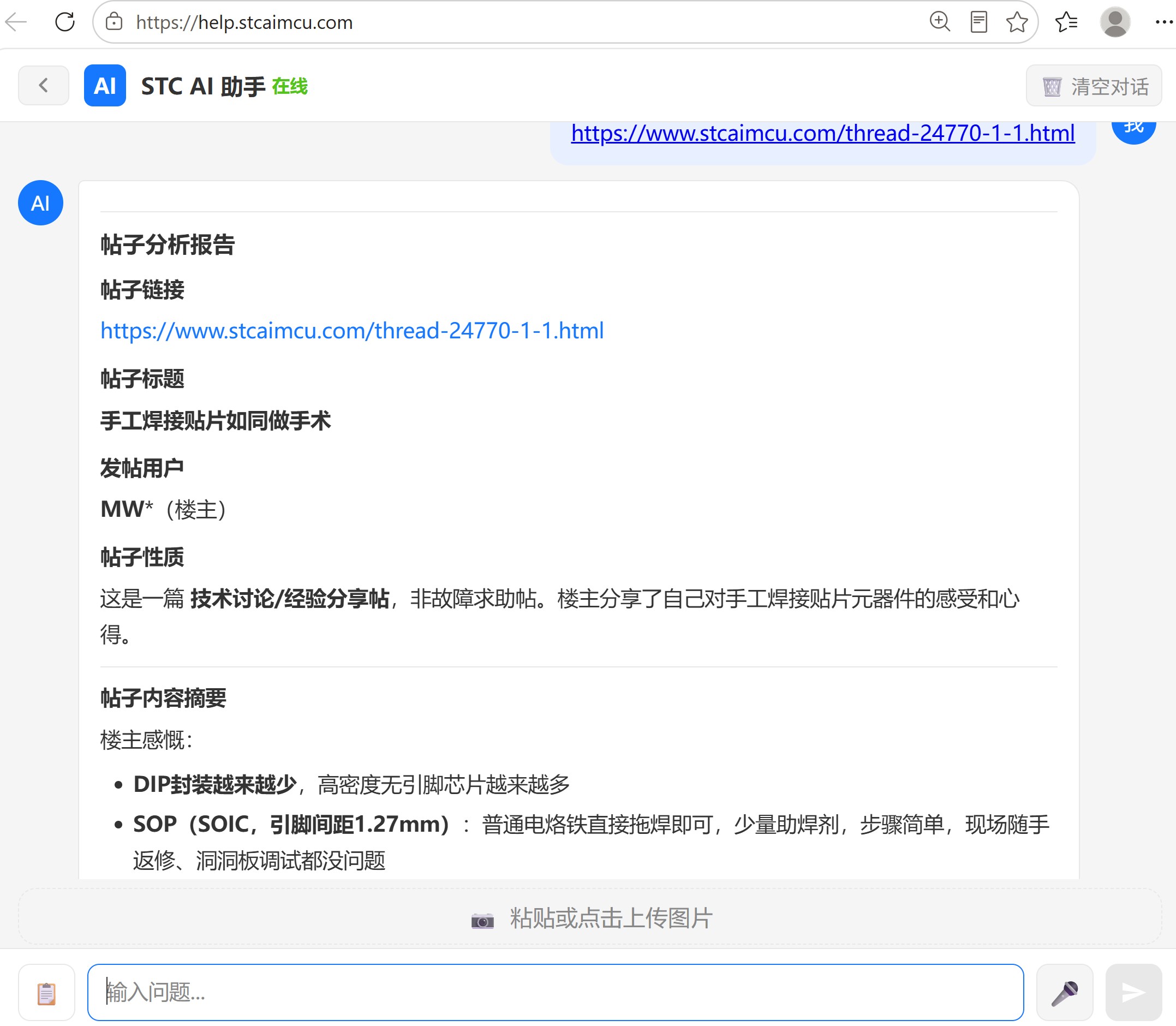

## 帖子分析报告
### 帖子链接
https://www.stcaimcu.com/thread-24770-1-1.html
### 帖子标题
**手工焊接贴片如同做手术**
### 发帖用户
**MW***(楼主)
### 帖子性质
这是一篇 **技术讨论/经验分享帖**,非故障求助帖。楼主分享了自己对手工焊接贴片元器件的感受和心得。
帖子内容摘要
楼主感慨:
  • DIP封装越来越少,高密度无引脚芯片越来越多
  • SOP(SOIC,引脚间距1.27mm):普通电烙铁直接拖焊即可,少量助焊剂,步骤简单,现场随手返修、洞洞板调试都没问题
  • ESOP、TSSOP、LQFP(0.65mm密脚封装):手工烙铁完全无法稳定焊接,需要整套热风枪复杂流程操作——清洗→涂焊油→预上锡吹平→清洗→再涂焊油→贴芯片热风焊接→清洗→通断检测→补焊加固→最终清洁
  • 没有显微镜干不好,工序繁琐,焊油、锡量、风枪温度风速稍有偏差就会连锡、虚焊
  • 个人开发、小型维修、现场改板效率极低
各楼层回复摘要
楼层 用户 观点
1# 可以*** 机器代替人,效率提高,适合工业化生产
2# 梁*** 0.5mm脚距的贴片,PCB上做导锡焊盘,拖焊一拖就好
3# 楼主 回复:效率高老板高兴,你下岗了,以后都不用人了
4# 猫*** "烙铁在手,天下我有"——只要能看见引脚,一刀下去都能焊,除非看不见引脚的(如显卡芯片)才用热风枪
5# _奶*** 经常手焊LQFP-48,烙铁在手天下我有。建议楼主"进厂打打工",半个月就能熟悉上手
6# fjst*** 回复楼主:可以去当老板,思想要放开
7# fjst*** 主要可能是眼睛看不清了,自己也要在放大镜下操作
8# _奶*** 身体原因那确实没办法
9# 可以*** 重复性劳动都有被AI替代的趋势
10#(2页) 狂热*** 小封装大集成,产品可以做得更小巧
11#(2页) 晓*** 贴片天生为自动化SMT设计,手工焊接是无奈之举(验证样板或维修)。手工焊接贴片应归结为维修技术而非生产技能。维修装备丰俭自由,合理配置辅助设备和工具就好
关于STC芯片封装的补充说明
结合STC手册中的封装信息,STC主流单片机常见的封装类型及手工焊接建议:
封装类型 引脚间距 手工焊接难度 STC代表型号示例
DIP-40/20 2.54mm ⭐ 极易 STC89C52RC、STC15W4K32S4
SOP-28/20/16/8 1.27mm ⭐⭐ 较易 STC8G1K08A-SOP8/16
LQFP-64/48/44/32 0.5~0.8mm ⭐⭐⭐⭐ 较难 STC32G12K128-LQFP64/48、STC8H8K64U-LQFP64/48
QFN-32/28/20 0.5mm(底部散热焊盘) ⭐⭐⭐⭐⭐ 最难 STC8H1K08-QFN20、STC32G144K246-QFN
对于STC用户的手工焊接建议:
  1. LQFP封装(如LQFP48/64):多数有经验的工程师可以用烙铁拖焊完成,关键在于:
    • 使用刀头烙铁(K型/马蹄头)
    • 配合优质助焊剂(松香或免洗助焊膏)
    • 先固定对角引脚,再均匀拖焊
    • 最后用吸锡带清理连锡
  2. QFN封装:确实需要热风枪或回流焊台,手工烙铁很难操作,因为引脚在芯片底部。
  3. SOP封装:最简单,普通尖头烙铁即可拖焊,适合洞洞板调试。
  4. 如论坛"晓***"所说,手工焊接贴片本质上是维修技术而非生产技能,样板验证或小批量维修时合理配置工具(如体视显微镜、恒温热风枪、吸锡带)可以大幅提高成功率。
总结
维度 内容
帖子性质 经验分享/技术讨论帖
核心话题 手工焊接贴片元器件的难度与技巧
主流观点 SOP/LQFP有经验者可手工焊接,QFN需热风枪;工具和经验是关键
STC关联 STC主流产品已全面转向LQFP/QFN封装,手工焊接是开发调试中的常见需求
实用建议 刀头烙铁+助焊剂+拖焊手法可搞定LQFP;QFN建议热风枪或SMT
🔍 搜索 "https://www.stcaimcu.com/thread-24770-1-1.html"
⏱️ 查找用时 3.2s | 总回答用时 15.8s
