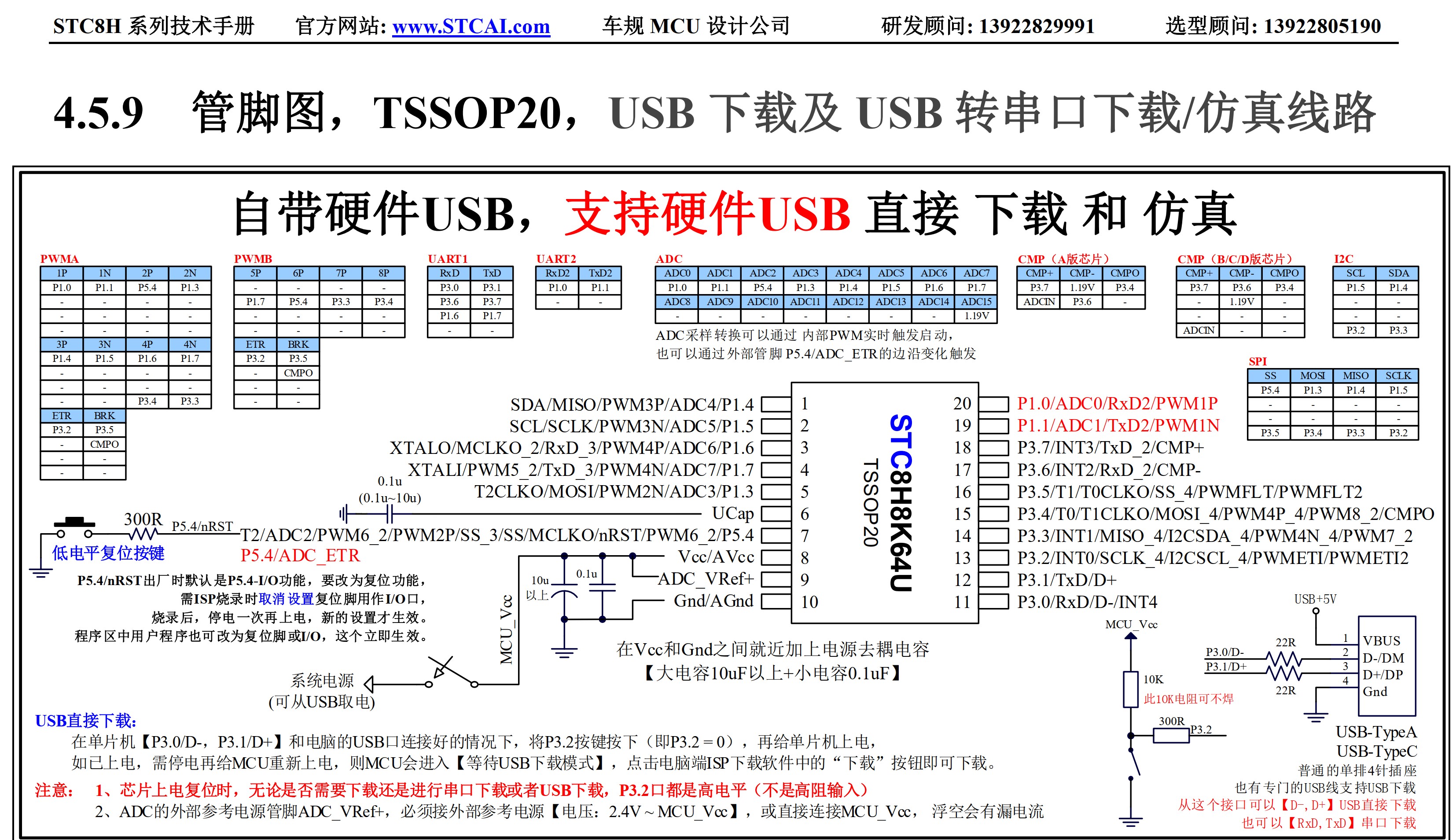

关于单片机USB电压的疑问

UCap: 0.1uF ~ 10uF / 22uF, 只要加1个

发表于 2026-7-8 07:36:57 | 显示全部楼层
183443*** 发表于 2026-7-6 10:19
感谢,感谢,这非常有意义,确实是,首先是电压稳定,其次是可以滤高频波,不过我的是小功率,所以想想能 ...
骑单车去酒吧,该省省该花花。基本配置不能省,除非你能控制使用环境。
