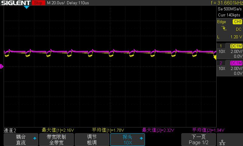

P1.6推挽输出,比较器两端为两条直线,P1.6作为PWM输出时,比较器两端波形如下。
STC8H1K08
比较器两端固定频率干扰。实测100%-95% 占空比,都有,其它占空比没测。

发表于 昨天 11:01 | 显示全部楼层
这个影响比较器
两端还是单端
影响输出么

发表于 昨天 11:08 | 显示全部楼层
狂热*** 发表于 2026-7-4 11:01
这个影响比较器
两端还是单端
影响输出么
型号是STC8H1K08,比较器现在是电阻分压输入,推挽输出时,是两条直线。
PWM输出时,比较器两端出现周期干扰信号。

发表于 昨天 11:19 | 显示全部楼层
PWM输出时,比较器两端出现周期 ...
可分析PCB布局布线
以及GND回流

发表于 昨天 12:05 | 显示全部楼层
可能是PCB走线和测量方法问题
根本原因都是通过公共线路压降产生的,
PCB走线不好导致信号串扰,
系统供电和去耦滤波电路没做好也会行程串扰.
示波器探头和地线夹子位置不合理会导致测量杂波.

发表于 昨天 17:15 | 显示全部楼层
请贴出电路。没有电路我没法判断的。
