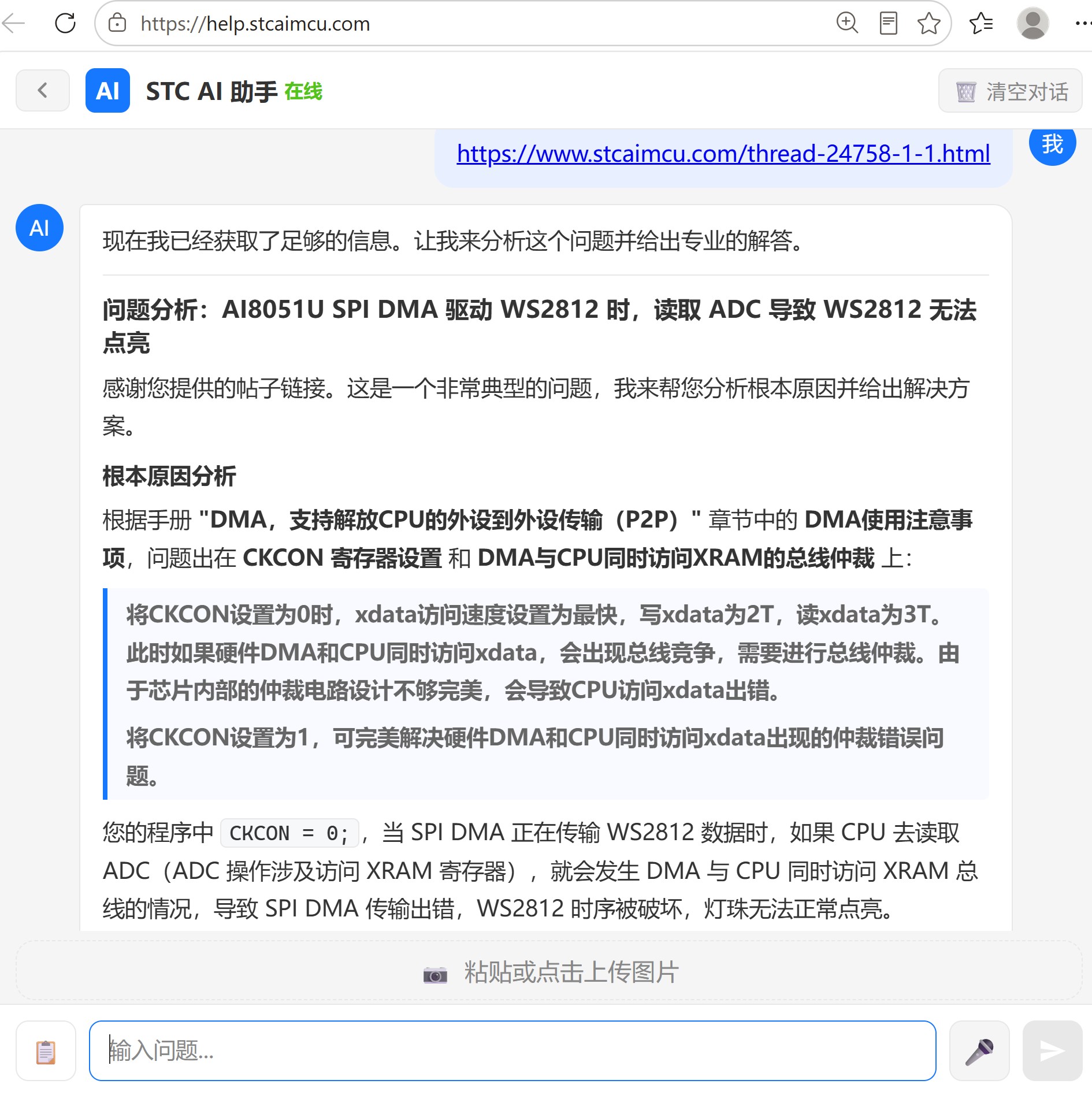

请问AI8051 SPI使用DMA功能驱动WS2812的灯珠,但只要一读取ADC,WS2812就无法点亮

最近想做一个音乐频谱,WS2812驱动正常了,设置ADC只要ADC一读取数值WS2812的灯光就不能正常显示,不知道是DMA冲突还是程序堵塞导致DMA不正常,程序如下:

    EAXFR = 1;
    WTST = 0;
    CKCON = 0;

现在我已经获取了足够的信息。让我来分析这个问题并给出专业的解答。
问题分析:AI8051U SPI DMA 驱动 WS2812 时,读取 ADC 导致 WS2812 无法点亮
感谢您提供的帖子链接。这是一个非常典型的问题,我来帮您分析根本原因并给出解决方案。
根本原因分析
根据手册 "DMA,支持解放CPU的外设到外设传输(P2P)" 章节中的 DMA使用注意事项,问题出在 CKCON 寄存器设置DMA与CPU同时访问XRAM的总线仲裁 上:
将CKCON设置为0时,xdata访问速度设置为最快,写xdata为2T,读xdata为3T。此时如果硬件DMA和CPU同时访问xdata,会出现总线竞争,需要进行总线仲裁。由于芯片内部的仲裁电路设计不够完美,会导致CPU访问xdata出错。
将CKCON设置为1,可完美解决硬件DMA和CPU同时访问xdata出现的仲裁错误问题。
您的程序中 CKCON = 0;,当 SPI DMA 正在传输 WS2812 数据时,如果 CPU 去读取 ADC(ADC 操作涉及访问 XRAM 寄存器),就会发生 DMA 与 CPU 同时访问 XRAM 总线的情况,导致 SPI DMA 传输出错,WS2812 时序被破坏,灯珠无法正常点亮。
解决方案
方案一(推荐):将 CKCON 设置为 1
这是手册明确推荐的方案,可完美解决问题:
CKCON = 1;   // 设置访问片内 xdata 速度,写xdata为3T,读xdata为4T
代价是 xdata 访问会多 1 个时钟周期,但对于 WS2812 的 SPI DMA 驱动来说影响极小。
方案二:确保 DMA 传输期间 CPU 不访问 xdata
手册指出:
当硬件DMA访问xdata过程中,用户程序不得访问xdata。用户程序只能在DMA不工作时才能读写DMA在xdata中的缓冲区。
这意味着您需要在启动 SPI DMA 后,等待 DMA 传输完成(查询 SPIIF 标志或等待 DMA 中断),然后再进行 ADC 读取。但 WS2812 需要持续刷新(通常每帧都要重新发送数据),这个方案实现起来比较麻烦。
具体修改建议
在您的 main() 函数初始化部分,将:
CKCON = 0;   // 设置访问片内的 xdata 速度,赋值为 0 表示用最快速度访问
改为:
CKCON = 1;   // 设置访问片内的 xdata 速度,赋值为 1 可解决 DMA 与 CPU 同时访问 xdata 的仲裁问题
其他可能的影响因素
  1. ADC 采样时间过长阻塞了主循环:如果 ADC 采用查询方式(while(!ADC_FLAG);),且 ADC 时钟设置较慢,长时间的等待可能导致 WS2812 刷新不及时。建议使用 ADC 中断方式,或确保 ADC 转换速度足够快。
  2. SPI DMA 间隔时间设置:手册提到 DMA_SPI_ITVH 和 DMA_SPI_ITVL 上电默认值为 3,如需加快 DMA 速度,可设置为 0:
    DMA_SPI_ITVH = 0;   // 减少 SPI DMA 字节间间隔时间
    DMA_SPI_ITVL = 0;
  3. 开启高速 SPI 的 FIFO 模式:可提高 SPI+DMA 传输效率:
    HSSPI_CFG2 |= 0x10;   // 使能 FIFO 模式
    HSSPI_CFG2 |= 0x20;   // 使能高速 SPI 模式
总结
最核心的解决方案:将 CKCON 从 0 改为 1,即可解决 SPI DMA 与 ADC 同时访问 XRAM 导致的总线仲裁问题。
请先尝试这个修改,如果问题仍然存在,欢迎继续反馈,我再帮您进一步排查。
