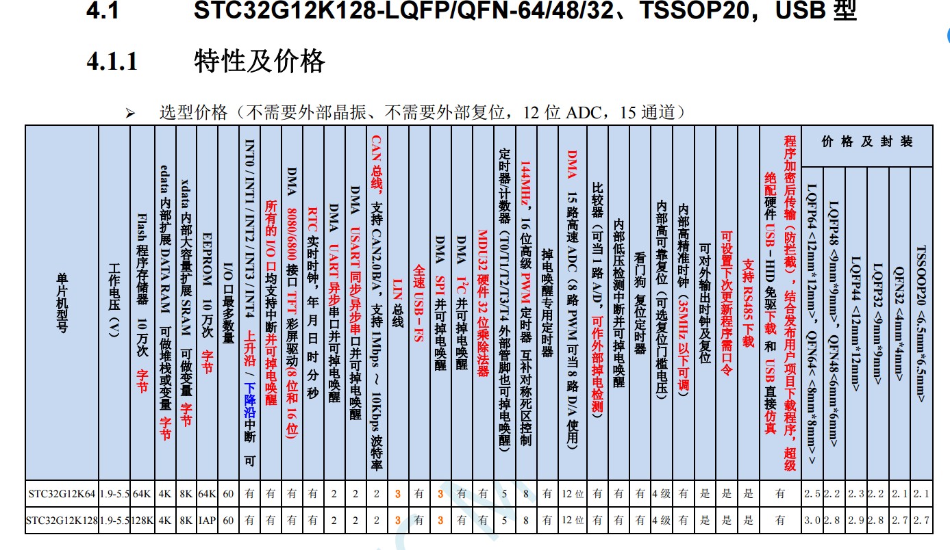

看到其他帖子的回复:STC32G12K64与STC32G12K128是同一个系列,有128K的FLASH空间,STC32G12K64的EEPROM固定在FE:0000~FE:FFFF的64K,不可配置,程序空间固定为FF:0000~FF:FFFF的64K
STC32G8K64与STC32G12K128不是同一个系列,只有64K的FLASH空间,STC32G8K64的EEPROM在FF:0000~FF:FFFF的64K,可配置,程序空间固定为FF:0000~FF:FFFF的64K
是不是可以这样理解:
12K64的 FE:0000~FE:FFFF 这64K空间实际上都可以作为FLASH使用,只不过不能作为程序空间使用。而12K128从FE:0000~FF:FFFF这128K空间都可以分配给程序空间使用?
谢谢版主

补充:为什么ISP软件不能设置12K64芯片的FLASH大小,是不是固定为64K,谢谢

如图,eeprom固定64K
