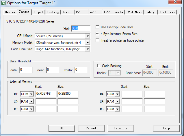

现在下载的时候,ISP提示超过64K,超出的部分自动移至EEPROM区,有没有影响?
EEPROM划了64K出来,设置的有没有问题?

1, 编译器和谐了吗
2,按如下说明
详细看下这些相关 章节

保留 64K EEPROM空间,按照这样设置试试看:
就是这么设置的,上面说的是ISP下载工具有错误提示,不是Keilr报错。
