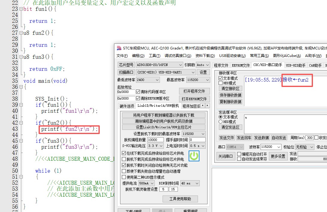

背景:有朋友移植代码到OS,因为开了全局可重入,函数返回类型bit改为u8,导致一功能异常
复现:
返回非0值,本不想进入if:
fun1,返回1时不进入if,正确
fun3,返回0xFF时不进入if,正确
fun2,返回1时进入if,错误
原因:
bit类型:
~0 == 1
~1 == 0
u8类型:
~0 == 0xFF
~1 == 0xFE  ,if(0xFE) 导致fun2调用处异常进入if。
~0xFF == 0

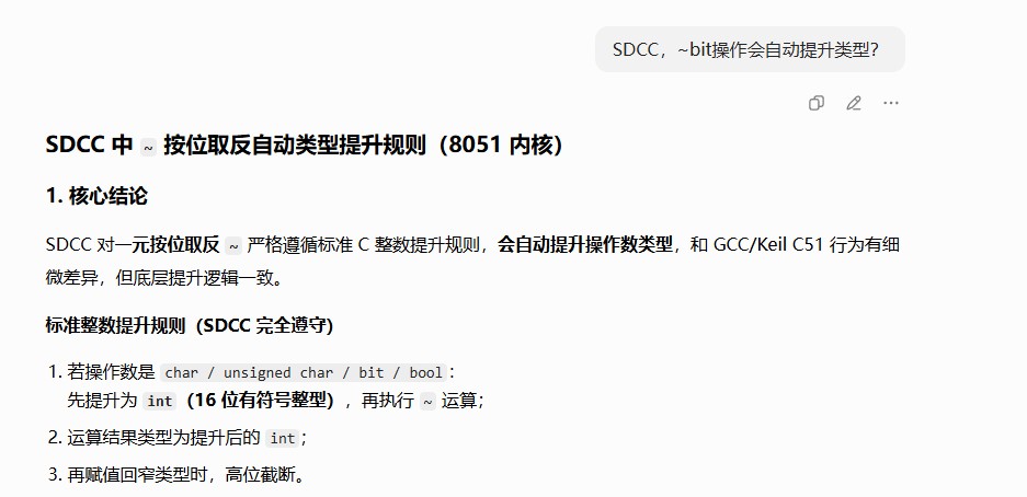

个人习惯问题吧,而且还和编译器相关,记sdcc对~bit操作自动提升类型。。  详情 回复 发表于 3 天前

发表于 3 天前 | 显示全部楼层
_奶*** 发表于 2026-7-2 16:16
自命题?
还是某个时代编程习惯问题?
