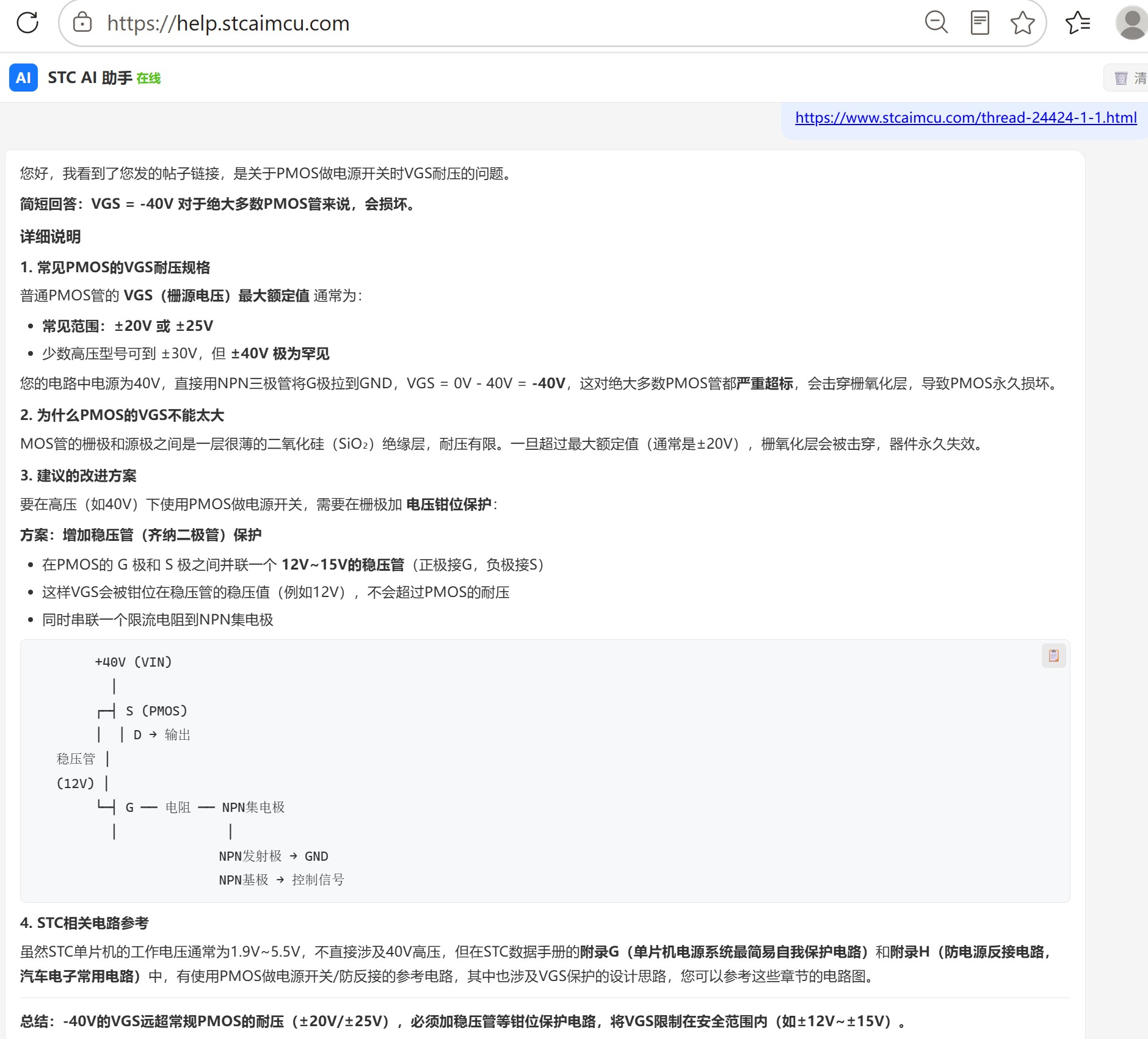

您好,我看到了您发的帖子链接,是关于PMOS做电源开关时VGS耐压的问题。
简短回答:VGS = -40V 对于绝大多数PMOS管来说,会损坏。
详细说明
1. 常见PMOS的VGS耐压规格
普通PMOS管的 VGS(栅源电压)最大额定值 通常为:
  • 常见范围:±20V 或 ±25V
  • 少数高压型号可到 ±30V,但 ±40V 极为罕见
您的电路中电源为40V,直接用NPN三极管将G极拉到GND,VGS = 0V - 40V = -40V,这对绝大多数PMOS管都严重超标,会击穿栅氧化层,导致PMOS永久损坏。
2. 为什么PMOS的VGS不能太大
MOS管的栅极和源极之间是一层很薄的二氧化硅(SiO₂)绝缘层,耐压有限。一旦超过最大额定值(通常是±20V),栅氧化层会被击穿,器件永久失效。
3. 建议的改进方案
要在高压(如40V)下使用PMOS做电源开关,需要在栅极加 电压钳位保护
方案:增加稳压管(齐纳二极管)保护
  • 在PMOS的 G 极和 S 极之间并联一个 12V~15V的稳压管(正极接G,负极接S)
  • 这样VGS会被钳位在稳压管的稳压值(例如12V),不会超过PMOS的耐压
  • 同时串联一个限流电阻到NPN集电极
        +40V (VIN)
        ┌─┤ S (PMOS)
        │  │ D → 输出
   稳压管 │
   (12V) │
        └─┤ G ── 电阻 ── NPN集电极
                        NPN发射极 → GND
                        NPN基极 → 控制信号
4. STC相关电路参考
虽然STC单片机的工作电压通常为1.9V~5.5V,不直接涉及40V高压,但在STC数据手册的**附录G(单片机电源系统最简易自我保护电路)附录H(防电源反接电路,汽车电子常用电路)**中,有使用PMOS做电源开关/防反接的参考电路,其中也涉及VGS保护的设计思路,您可以参考这些章节的电路图。
总结:-40V的VGS远超常规PMOS的耐压(±20V/±25V),必须加稳压管等钳位保护电路,将VGS限制在安全范围内(如±12V~±15V)。
🔍 搜索 "https://www.stcaimcu.com/thread-24424-1-1.html"

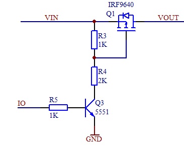

VGS大于额定电压有击穿损坏的风险。MOS管VGS=±20V常见,VGS=±30V少见,VGS=±40V罕见。高压应用场景通常用电阻分压解决VGS不够问题。
下图是某设备局部原理图,VIN=45V。
  • 打卡总天数:787

VGS超过额定值会击穿MOS,以楼上的电路为基础,在R3并联12V稳压二极管比较稳妥。
