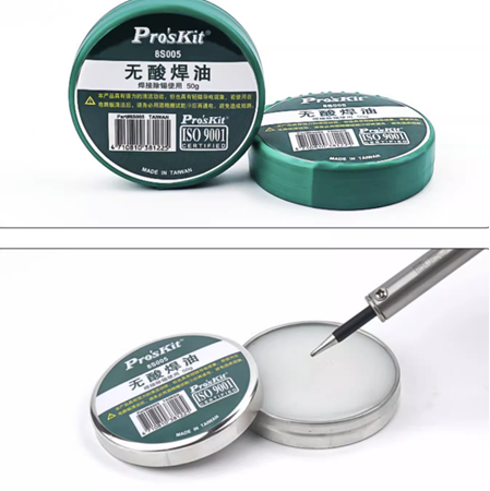

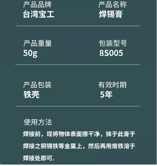

电路板打样后手工电烙铁焊接STC8H1K单片机,TSSOP20封装,使用了台湾宝工助焊剂,电烙铁温度设定350℃。
焊接多块样板后,为设备供电,经过几分钟至几个小时的加电测试(不同板子烧坏的时间不同),发现单片机会过流并烧坏,使用示波器监测电源确认供电无过压。
单片机烧坏是否与与手工焊接有问题?
1)白光控温烙铁,350℃
2)焊油为宝工品牌,见下图,使用万用表测试焊油的导通电阻大于40MΩ

补充:
1、样板焊接后使用酒精清洗了焊油,板子依然烧毁。
2、样板上只焊接单片机和电源电容,已排除其他电路影响。
3、以前用stm32系列单片机,焊接TSSOP20的器件,使用同样焊油,未发现过烧毁问题,可以排除焊接技术和焊油假货的问题。

烧毁原因可能与电路有关,具体看原理图、PCB布局布线。
显微镜下检查是否有开短路,产品通电时的热成像图。
楼主可以尝试换成BGA助焊剂
