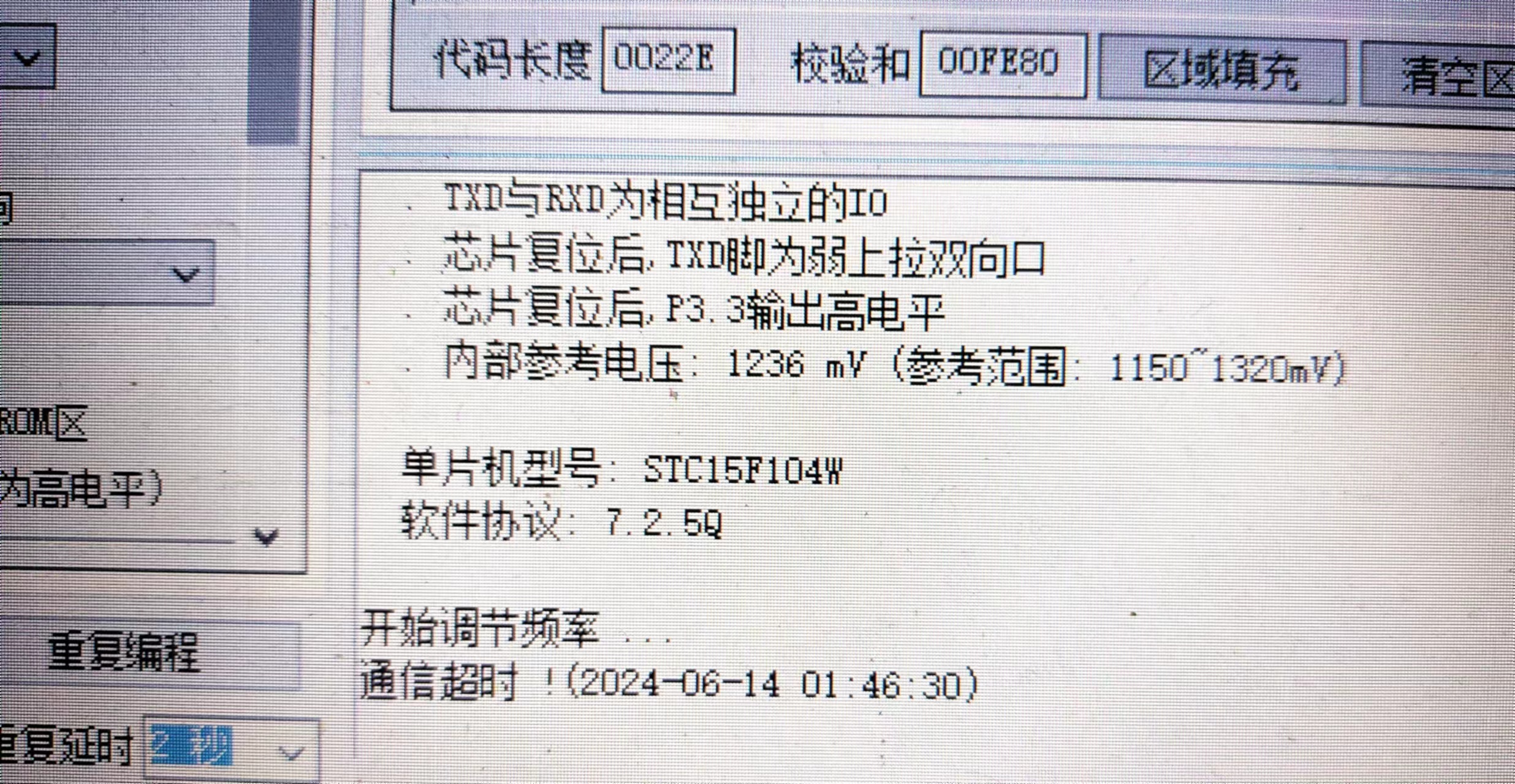

发表于 2024-6-14 15:56:55 | 显示全部楼层
我也遇到了调节频率时通讯超时,一直烧不了芯片,咋弄……
你这个是最低波特率设置错误导致,请设置为2400  详情 回复 发表于 2024-6-14 19:21

发表于 2024-6-14 17:38:29 来自手机 | 显示全部楼层
一样啊,能识别。通讯超时。
发表于 2024-6-14 18:22:13 | 显示全部楼层
基本上按手册来的,电容值略有不同。芯片信息都能读到,就是调节频率下来超时
7378

发表于 2024-6-14 19:19:54 | 显示全部楼层
zhiga*** 发表于 2023-5-29 16:54
就是不行,换6.87E 烧录正常。 录了整个操作视频给你们销售
首先你这个图,芯片VCC GND要就近接个100nF退耦电容,再来个10μF以上的滤波电容,然后15F104W不要再用了,十几片量也不大,用老版本软件对付用光拉倒,非要用8脚的建议用STC8G1K08-8PIN,最次也得是15W104
7378
14020
发表于 2024-6-14 19:21:34 | 显示全部楼层
你这个是最低波特率设置错误导致,请设置为【最低2400,最高38400】
7378
14020
发表于 2024-6-14 19:33:07 | 显示全部楼层
你这个第二个图,最高波特率设置为115200,取消勾选在程序区的结束处添加重要测试参数,选择Flash空白区域填充值FF再试
