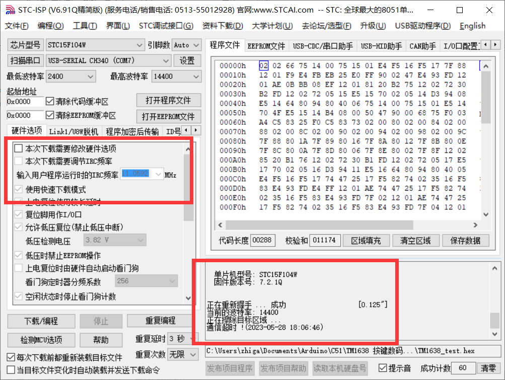

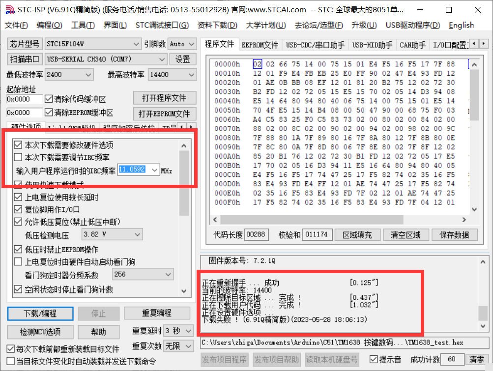

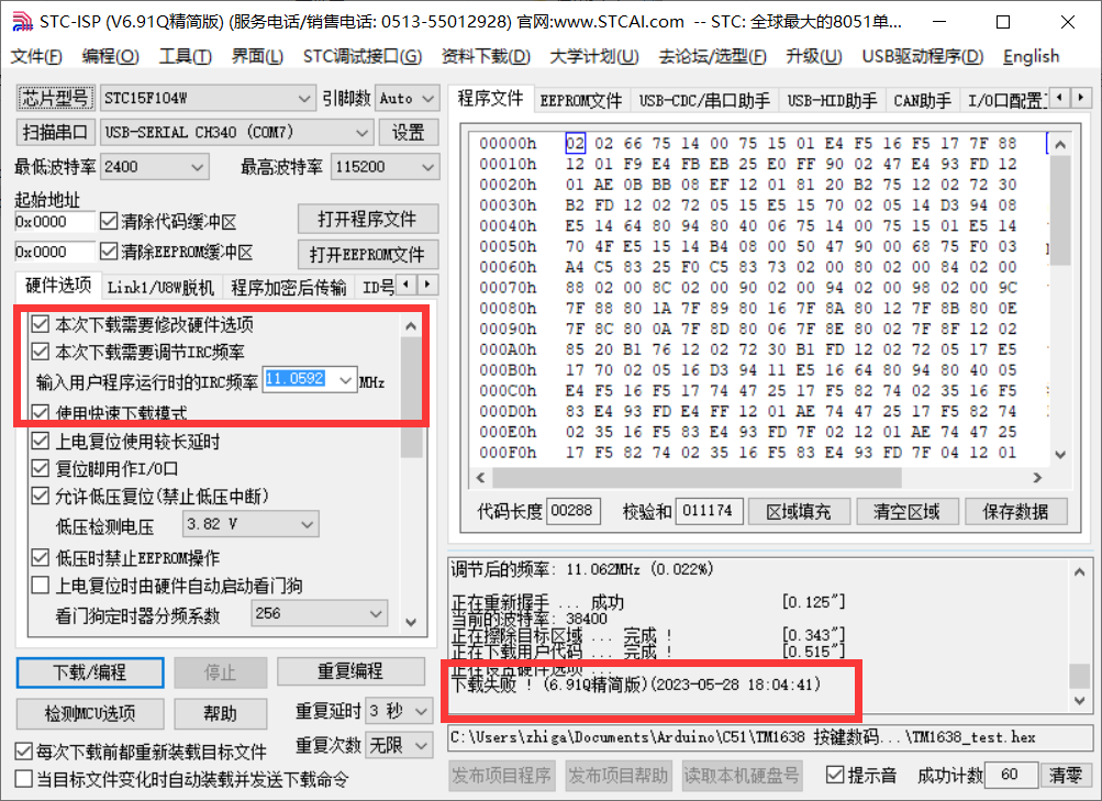

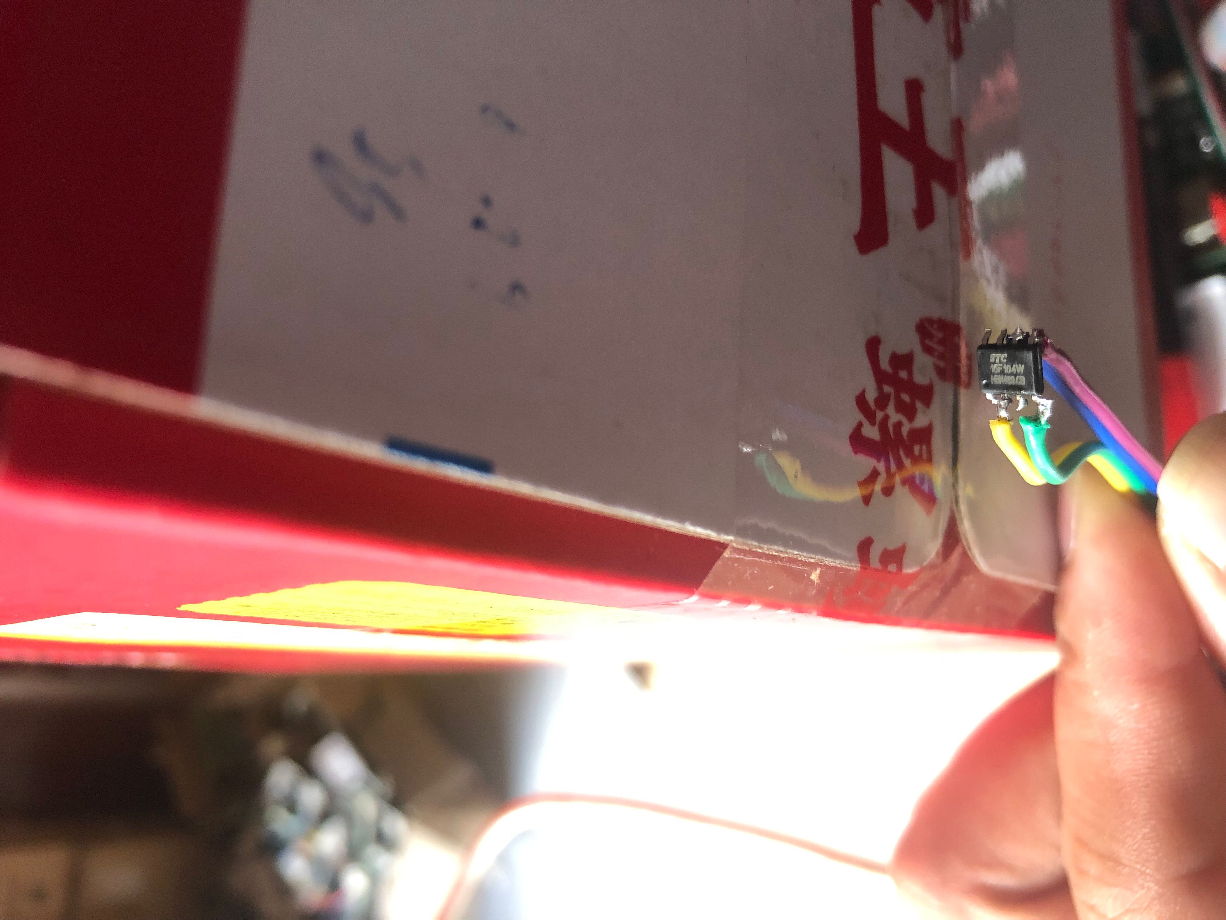

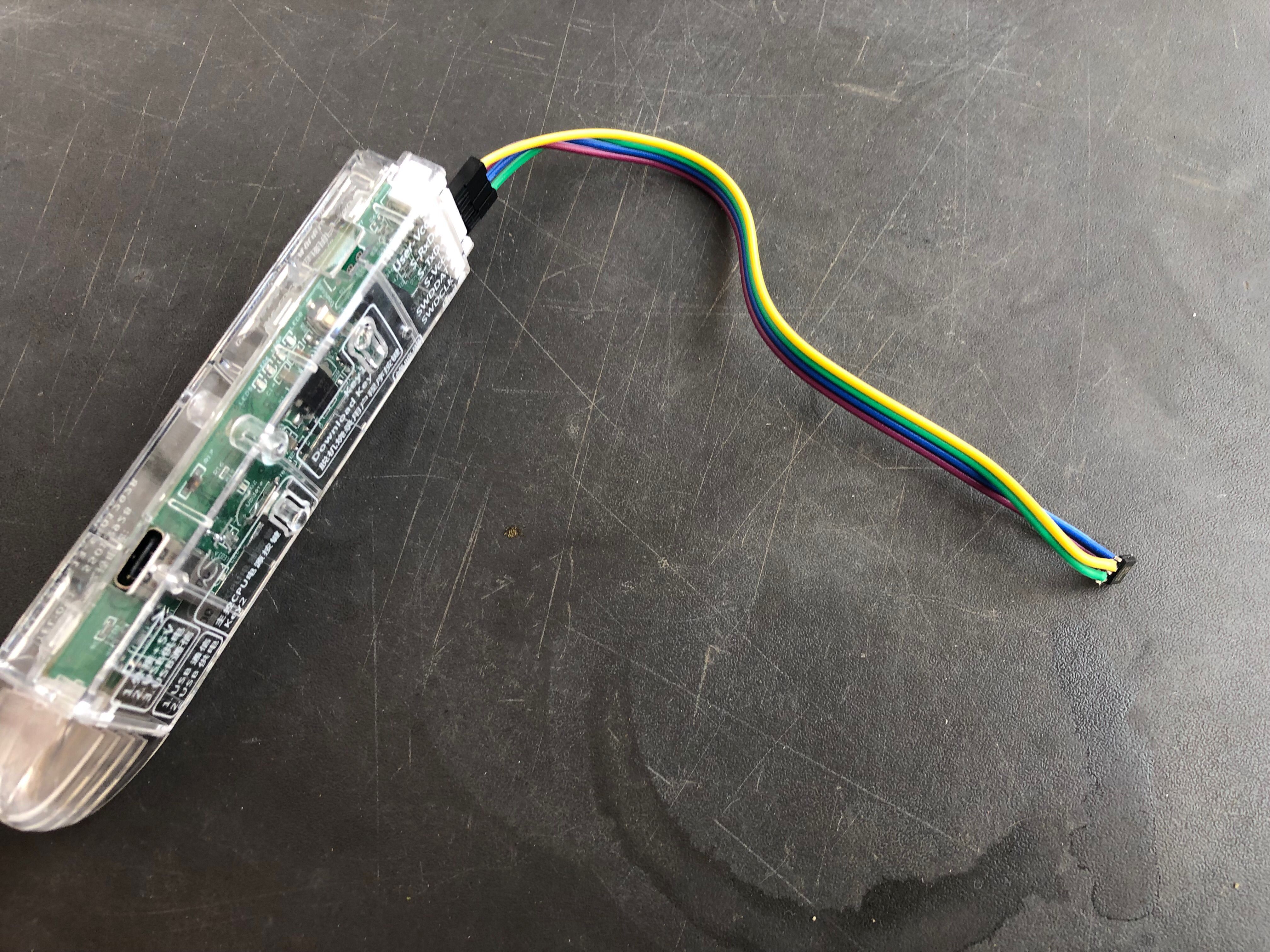

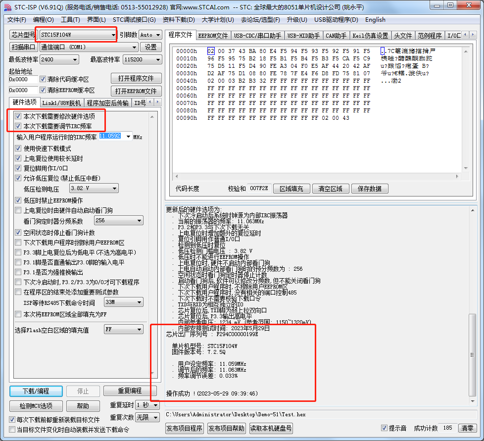

RT  6.91N  6.91P  v6.89G 版本烧录STC15F104W ,勾选硬件修改时钟则烧录错误,STC15L104W 烧录正常。6.87E 版烧录STC15F104W 设置时钟正常。 QQ图片20230528175710.png     QQ图片20230528180230.jpg

6.91Q 下载了也不行,完整版和精简版一样,勾选硬件设置 烧录失败,不勾选修改硬件设置 通讯超时

发表于 2023-5-29 09:42:42 | 显示全部楼层
我这边测试下载是正常的
如果您确定下载STC15L104W能正常的话,STC15F104W是没有理由下载失败的
因为STC15F104W和STC15L104W的下载协议是一模一样的,不同的只是工作电压
请您再确认一下,数据线的连接以及电源部分
另外,STC15F104W不支持不调节频率,必须选择调节频率
1042

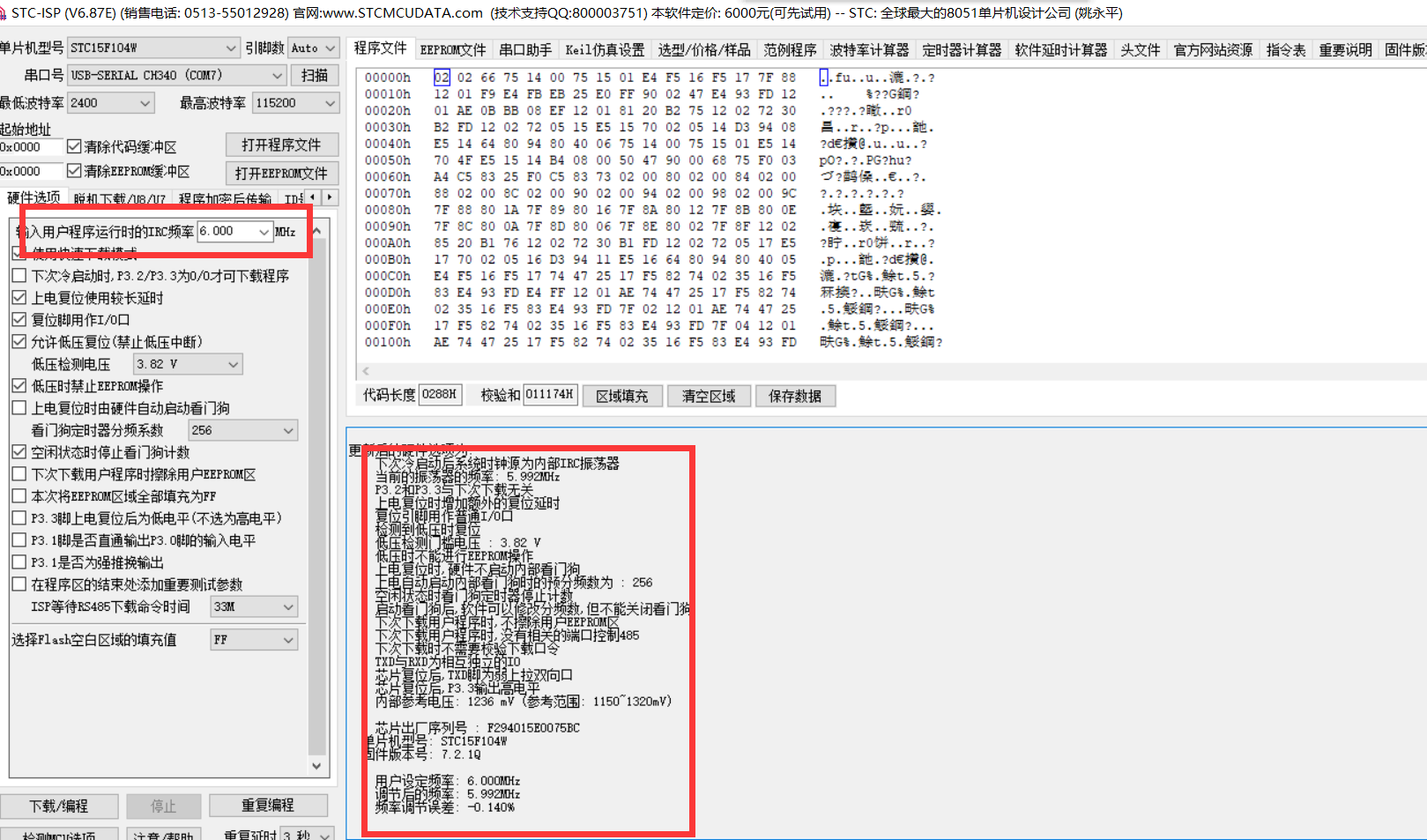

 楼主| 发表于 2023-5-29 16:54:22 | 显示全部楼层
就是不行,换6.87E 烧录正常。 录了整个操作视频给你们销售
首先你这个图,芯片VCC GND要就近接个100nF退耦电容,再来个10μF以上的滤波电容,然后15F104W不要再用了,十几片量也不大,用老版本软件对付用光拉倒,非要用8脚的建议用STC8G1K08-8PIN,最次也得是15W104  详情 回复 发表于 2024-6-14 19:19
我看您前面的截图里面显示,芯片的固件版本是7.2.1Q 这个固件太老了,我这边确实找不到这版本的芯片 新版本固件是7.2.5Q,反复测试都没问题 如果您方便,麻烦您寄1~2颗样品给我们这边的业务员 然后请她将样品转交深  详情 回复 发表于 2023-5-31 10:28
如果您那边使用6.87E可以正常下载 可以先暂时使用6.87E 版本,对于STC15F104W这个旧型号,新版本软件不会有新的修改 至于为什么新版本软件无法下载,我们这边后续再仔细查查看,有结果后再在此帖回复您 给您的使用带  详情 回复 发表于 2023-5-31 09:22

发表于 2023-5-31 09:22:05 | 显示全部楼层
如果您那边使用6.87E可以正常下载
给您的使用带来不便,深感抱歉!

发表于 2023-5-31 10:28:51 | 显示全部楼层
然后请她将样品转交深圳刘工,我这边帮您查查看

就是怀疑芯片固件BUG,问了业务,业务也不知道,你们有不有直接收货地址
