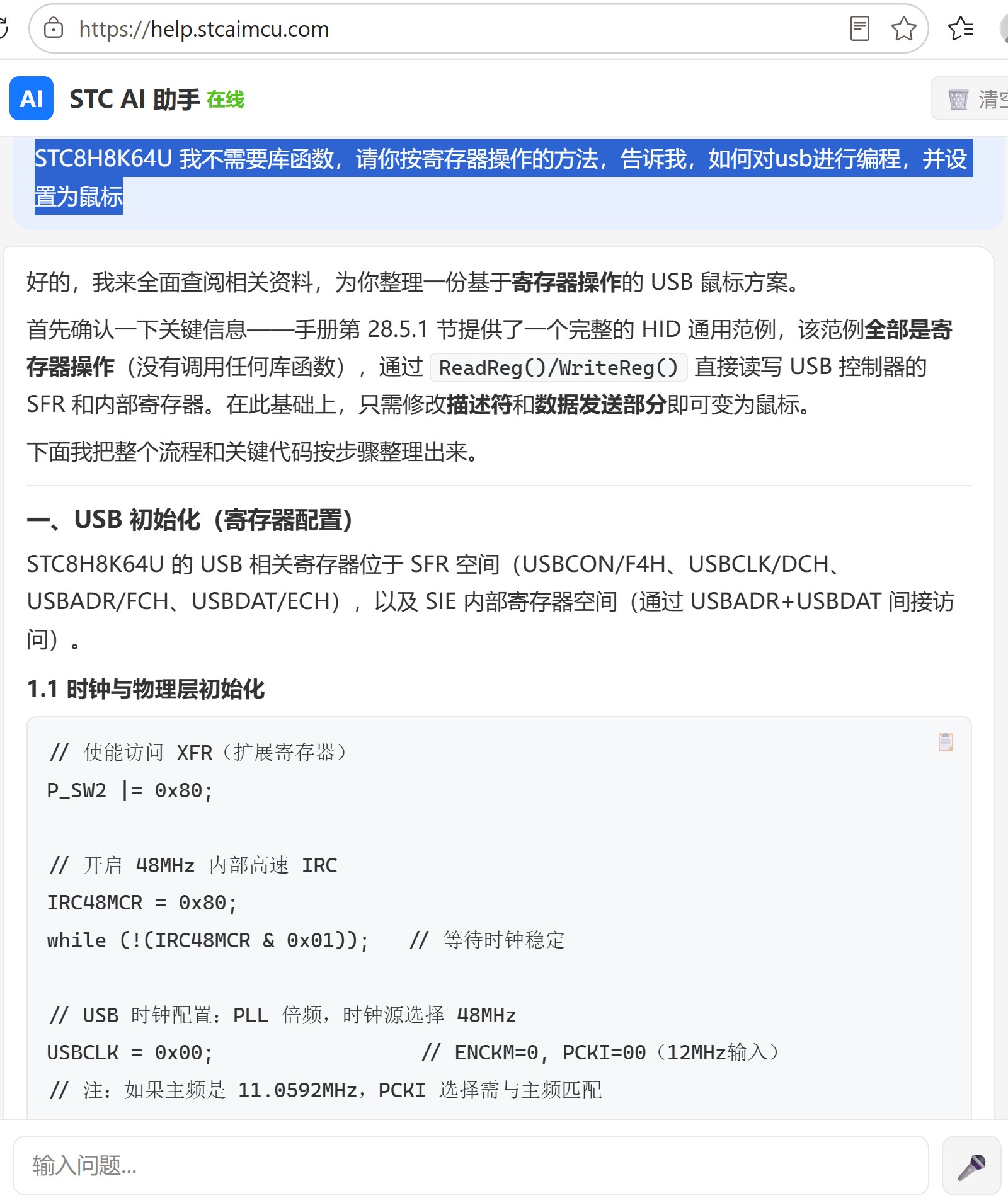

以下是过程:
AI: 你好!我是论坛 AI 技术问答助手,已加载 STC全系列芯片技术手册。我可以帮你:- 回答技术手册中的产品问题- 搜索论坛(www.STCAIMCU.com)历史讨论- 点此可跳转 Web-ISP 在线下载工具请问有什么可以帮你的?
我: 我不需要库函数,请你按寄存器操作的方法,告诉我,如何对usb进行编程,并设置为鼠标
AI: 好的,下面我以 **STC8H 系列**(如 STC8H8K64U)为例,按**纯寄存器操作**的方式,讲解如何把 USB 配置为 **HID 鼠标**。
> 注:以下内容基于 **STC8H 数据手册第 28 章 USB 2.0-FS**,代码风格也是手册范例中的寄存器直接操作方式。
## 一、USB 有关的硬件寄存器
USB 外设在 STC8H 上通过两组寄存器控制:
### 1. 直接 SFR 寄存器(地址在 F4H/DCH/FCH/ECH)
| 寄存器 | 地址 | 功能 |
| **USBCON** | F4H | USB 控制:ENUSB、ENUSBRST、PUEN(上拉)等 |
| **USBCLK** | DCH | USB 时钟控制:PLL 倍频使能、时钟源选择 |

## 三、如何实现 HID 鼠标(相比通用 HID 的修改点)
基于上面已给出的通用 HID 范例代码,要改为**鼠标**,只需修改以下 3 个部分:
### 修改 ①:配置描述符中的 HID 协议改为鼠标
在配置描述符 `CONFIGDESC` 中,接口描述符的 **bInterfaceProtocol** 字段改为 2(鼠标):
```c
char code CONFIGDESC[41] =
    0x09, 0x02, 0x29,0x00, 0x01, 0x01, 0x00, 0x80, 0x32,  // 配置描述符(不变)
    0x09, 0x04, 0x00, 0x00, 0x02, 0x03, 0x00, **0x02**, 0x00,  // ← bInterfaceProtocol=2(鼠标)
    0x09, 0x21, 0x01,0x01, 0x00, 0x01, 0x22, 0x34,0x00,      // HID 描述符
    0x07, 0x05, 0x81, 0x03, 0x40,0x00, 0x01,                  // IN 端点
    0x07, 0x05, 0x01, 0x03, 0x40,0x00, 0x01                   // OUT 端点
> bInterfaceClass=0x03 (HID)
> bInterfaceSubClass=0x00 (无子类,或设为 1=Boot)
> bInterfaceProtocol=**0x02** (鼠标)

我: 为何需要符合 HID 鼠标 10ms 轮询间隔,主机轮询主机的,我提前写入数据进去不行么
AI: 您说得**完全正确,技术上完全可以提前写入数据**!这个问题问得很好,说明您在深入思考 USB 的底层机制。让我把"10ms 轮询间隔"这个说法的真实含义讲清楚。
## 先直接回答您的疑问
> **"我提前写入数据进去不行么?"**
**行!而且实际就是这样的!** 设备端的典型做法就是:
while (1)
    if (有鼠标移动或按键变化)
        构造报告数据;
        WriteFifo(FIFO1, report, 4);   // 写入 FIFO,数据存着
        WriteReg(INCSR1, INIPRDY);      // 设置"准备好"标志
    // 主机下次来 IN 令牌时,SIE 自动发出
数据提前写进 FIFO,IPRDY 置 1,然后 **等着主机来取**。在主机没来 IN 令牌之前,数据就在 FIFO 里待着,完全没问题。
## 那"10ms 轮询间隔"到底是什么意思?
这不是设备端的限制,而是**主机端的调度约束**。
### USB 中断传输的完整流程
主机(PC)                                                设备(STC)
   │  ─── IN 令牌(Token) ────────────────────────────────→  │   ← ① 主机每隔10ms
   │                                                         │      发一次 IN 令牌
   │  ←── 数据包(Data Packet) ───────────────────────────── │   ← ② 设备如果有数据
   │      或 NAK(无数据)                                      │      (IPRDY=1) 就发数据
   │                                                         │      没数据 (IPRDY=0) 就回 NAK
   │  ─── 握手包(Handshake) ───────────────────────────────→ │   ← ③ 主机确认收到
### 10ms 的含义
**10ms 是主机来"敲门"的间隔,不是设备必须 10ms 才写一次的间隔。**
| 角色 | 行为 | 间隔 |
| **主机**(PC) | 每隔 10ms 发一次 IN 令牌,问"有数据吗?" | 固定 10ms |
| **设备**(STC) | 随时可以写入数据并置 IPRDY,等主机来取 | 任意时间 |
**所以您的想法完全对**——您可以随时写,写进去等主机来拿就行。
## 那 bInterval=10ms 到底是干嘛的?
它写在**端点描述符**里,作用是**告诉主机应该隔多久来问一次**:
```c
// 端点描述符中的 bInterval
0x07,           // bLength = 7
0x05,           // bDescriptorType = Endpoint
0x81,           // bEndpointAddress = IN端点1
0x03,           // bmAttributes = Interrupt
0x40, 0x00,     // wMaxPacketSize = 64
**0x01**           // bInterval = **10ms**(单位是ms,全速USB时)
这个值告诉 Windows/Linux 的 USB 主机控制器驱动:
> "这个鼠标需要每 **10ms** 轮询一次,太频繁浪费总线带宽,太稀疏鼠标会卡顿。"
**这不是强制设备必须 10ms 才存一次数据,而是强制主机必须至少每 10ms 来取一次数据。**
## 一个比方
> 您把 USB 主机想象成**快递员**,把设备想象成**发件人**:
> - **bInterval=10ms** → 快递员跟您约好:"我每隔 10 分钟来您家楼下取一次件。"
> - **您**随时可以把包裹放进门口的快递箱(FIFO),按一下门铃按钮(IPRDY=1)。
> - **快递员**每 10 分钟来看一次,看到有包裹就取走,没包裹就走(NAK)。
> 快递员不能每 1 分钟来一次(太累,浪费油),也不能每 1 小时来一次(包裹滞留太久)。
## 那如果我把 bInterval 设成 1ms 会怎样?
全速 USB(12Mbps)的总线带宽是固定的。如果每个鼠标都要求 1ms 轮询一次,那么挂 10 个鼠标就把总线占满了。所以 Windows 对 HID 鼠标的 bInterval 有下限要求,通常:
| 设备类型 | 典型 bInterval | 原因 |
| 鼠标 | 10ms(0x0A) | 100Hz 轮询足够,不浪费总线 |
| 键盘 | 10ms | 按键输入不需要太高速 |
| 游戏手柄 | 1~2ms | 需要低延迟 |
| 自定义 HID | 用户设定 | 取决于应用需求 |
手册中写"符合 HID 鼠标 10ms 轮询间隔",其实就是指**按照 USB HID 标准鼠标的惯例设 bInterval=10ms**,这样兼容性最好,任何操作系统都能正确识别。
## 一句话总结
> **"10ms 轮询间隔"是主机负责遵守的调度承诺,不是对设备写入频率的限制。您完全可以提前把数据写进 FIFO 等主机来取,随时写、随时等,操作系统每 10ms 自会来拿一次。您的理解完全正确!**
[🔍 搜索 "为何需要符合 HID 鼠标 10ms 轮询间隔 主机轮询主机的 我提前写入数据进去不行么"](https://www.stcaimcu.com/plugin. ... relevance&fid=0)
**📌 相关论坛讨论**
1. [USB-HID 键盘如何判断电脑是否睡眠](https://www.stcaimcu.com/forum.p ... amp;extra=#pid57632)
2. [USB-CDC协议范例如何实现实现设备不断发送数据到主机](https://www.stcaimcu.com/forum.p ... mp;extra=#pid116016)
3. [自制HID键盘问题事宜 | 基本解决了](https://www.stcaimcu.com/forum.p ... mp;extra=#pid158282)
我: 那你再完善一下程序
AI: 好的!下面基于 STC8H 数据手册第 28.5.1 节的 HID 范例框架,修改为**完整的寄存器操作 USB 鼠标程序**,所有 USB 操作都是直接读写 SFR/SIE 寄存器,不调用任何封装库。
## 完整代码(寄存器操作版 USB HID 鼠标)

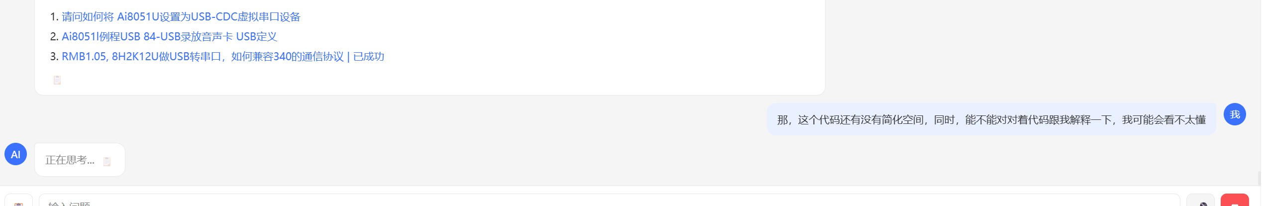

我: 那,这个代码还有没有简化空间,同时,能不能对对着代码跟我解释一下,我可能会看不太懂
AI: 正在搜索技术手册...

好的,我来全面查阅相关资料,为你整理一份基于寄存器操作的 USB 鼠标方案。
首先确认一下关键信息——手册第 28.5.1 节提供了一个完整的 HID 通用范例,该范例全部是寄存器操作(没有调用任何库函数),通过 ReadReg()/WriteReg() 直接读写 USB 控制器的 SFR 和内部寄存器。在此基础上,只需修改描述符数据发送部分即可变为鼠标。
下面我把整个流程和关键代码按步骤整理出来。
一、USB 初始化(寄存器配置)
STC8H8K64U 的 USB 相关寄存器位于 SFR 空间(USBCON/F4H、USBCLK/DCH、USBADR/FCH、USBDAT/ECH),以及 SIE 内部寄存器空间(通过 USBADR+USBDAT 间接访问)。
1.1 时钟与物理层初始化
// 使能访问 XFR(扩展寄存器)
P_SW2 |= 0x80;
// 开启 48MHz 内部高速 IRC
IRC48MCR = 0x80;
while (!(IRC48MCR & 0x01));   // 等待时钟稳定
// USB 时钟配置:PLL 倍频,时钟源选择 48MHz
USBCLK = 0x00;                 // ENCKM=0, PCKI=00(12MHz输入)
// 注:如果主频是 11.0592MHz,PCKI 选择需与主频匹配
// 开启 USB 功能 + 使能上拉电阻(告诉主机有设备插入)
USBCON = 0x90;                 // ENUSB=1, ENUSBRST=0, PUEN=1
信息来源:手册第 28.1.1 节(USBCON 寄存器)、28.1.2 节(USBCLK 寄存器)、28.5.1 节 UsbInit() 函数
