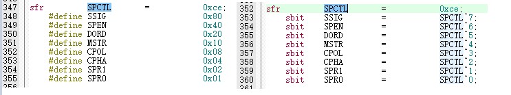

第一个问题:
大概率是头文件混用了,检查引用的头文件定义,对应的位是否是宏定义而不是sbit
123
