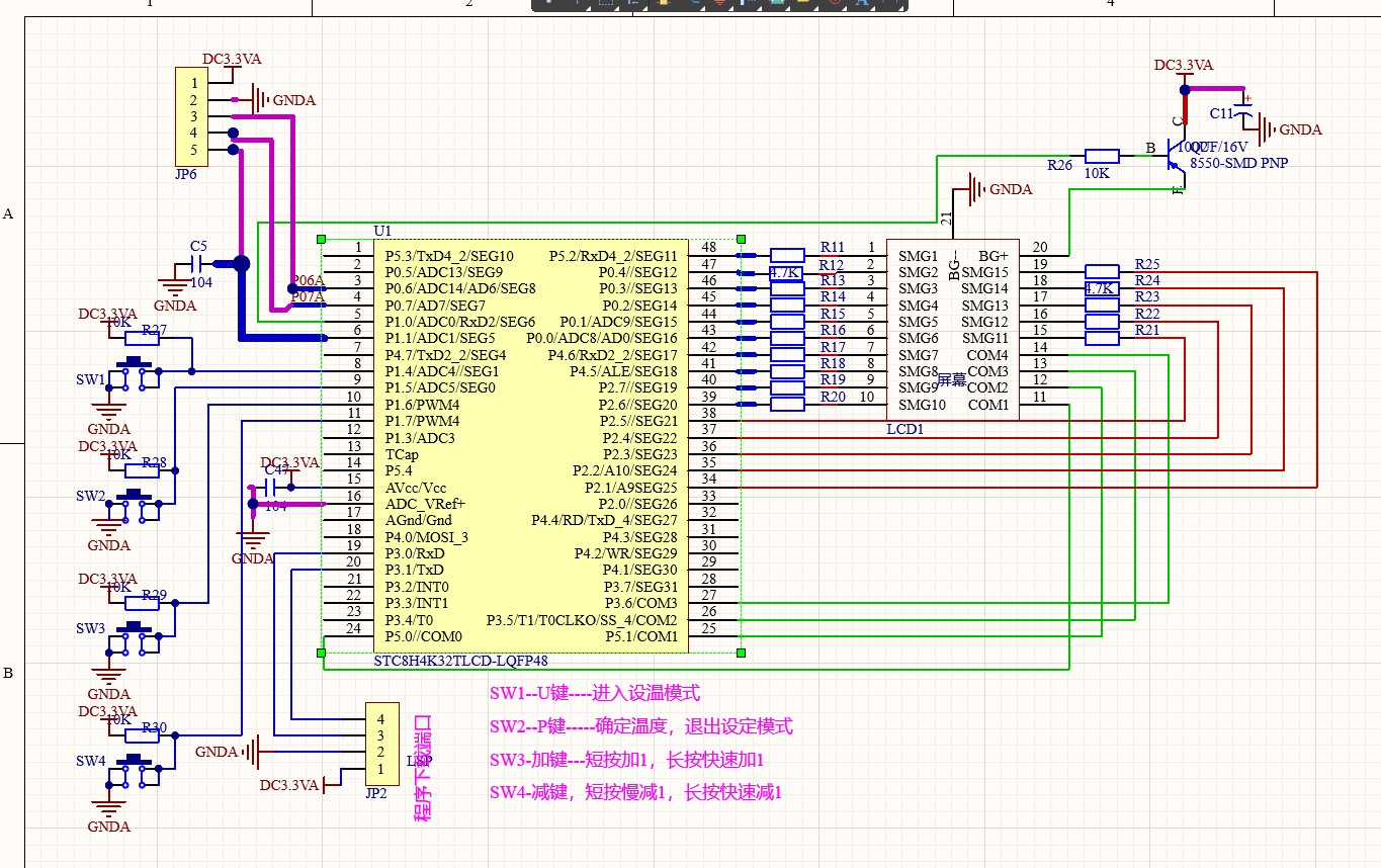

这个原理图ADC采集不正常,同样的代码在开发板可以用,使用的是P1.1,在这个原理图的板子上只能读取0和满量程,有点纳闷,大佬们帮看看

发表于 2026-6-18 19:46:13 | 显示全部楼层
电源线接错

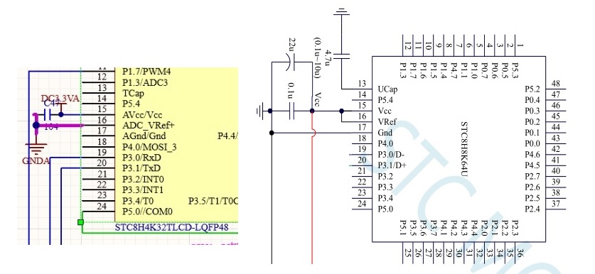

发表于 2026-6-18 20:18:04 | 显示全部楼层
Vref接参考电压
现在参考GND

发表于 2026-6-18 20:20:48 | 显示全部楼层
ADC采样之后和gnd的0V比较
内部二进制数据基本输出1:
1111 1111 1111——满量程

发表于 2026-6-19 07:12:05 | 显示全部楼层
ADC_VREFj接错了。没有参考电压。肯定没办法测量
