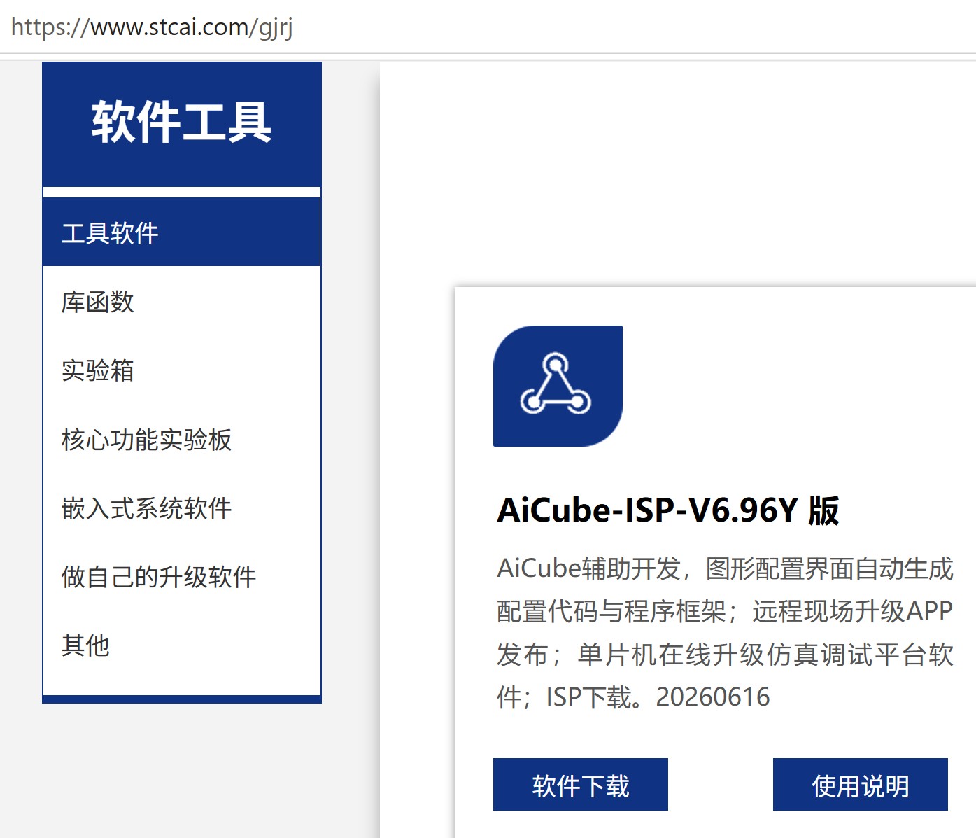

一样,为 AiCube-ISP 的推广发力
深圳国芯人工智能有限公司-工具软件

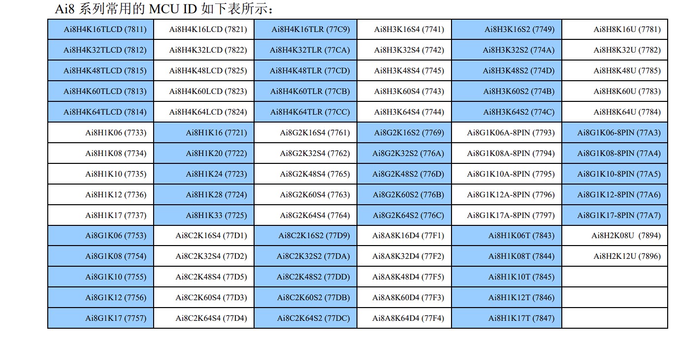

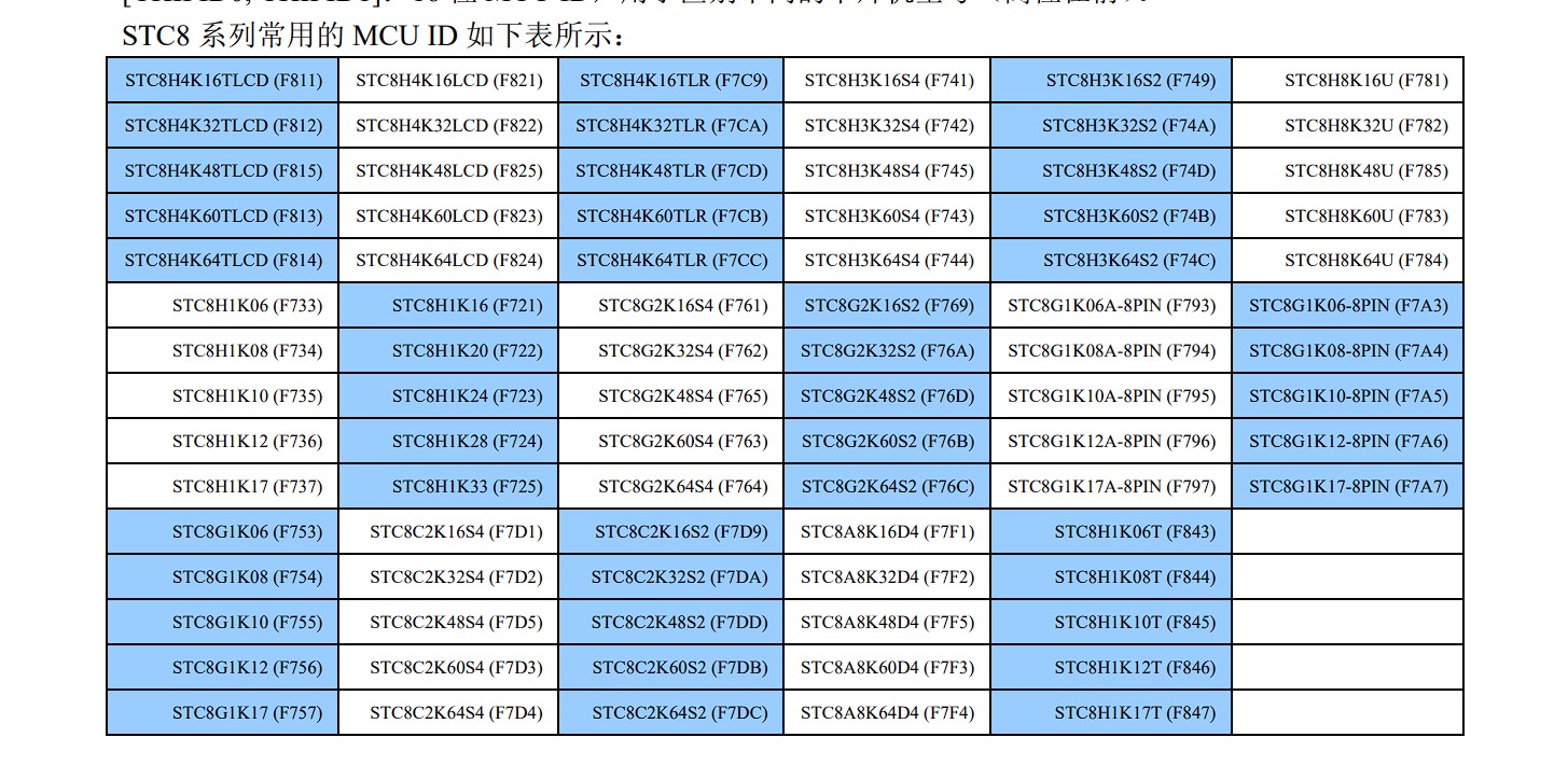

读取MCUID会有明显区别:Aixxx:STCxxx

硬件资源没区别,实际上CHIPID中的MCUID有差距(区分不同型号的单片机)

可能带来问题
设计有ID检测操作
那么ID相关程序还需要改

如果采购有STC8xxx还有Ai8xxxMCU
那么ID部分程序可能需要修改
还可能需要重新测试
在同款产品上用两种ID的MCU
涉及ID操作的程序修改
需考虑项目进度
