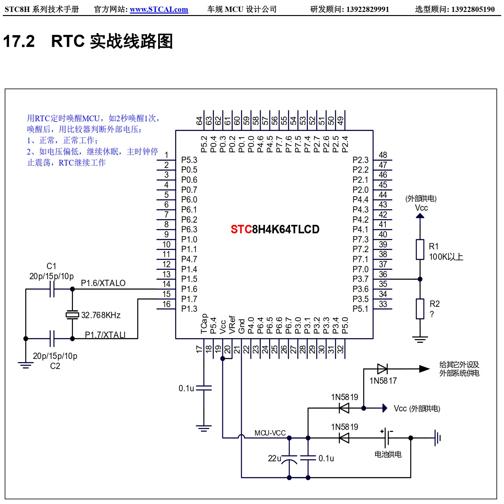

有个设备,要用到RTC,又有对外的串口通讯,晶体除了P1.6,P1.7还有哪个脚呢?

说一*** 发表于 2026-6-14 14:06
关闭所有耗电的电路是个问题,掉电后这一动作可能消耗一部分电池容量。稳妥的方案还是附加一个类似DS1302 ...
备用电池只供DS1302,不能在掉电后用STC32G2K28当单纯的时钟芯片用,那样的话这个角色转变的过程中就可能消耗相当的电池容量,我是这样认为的。
一般来说,越在掉电前沿发现,就越能争取工作模式转换的时间,从市电到单片机的VCC中间起码要转换一到两次电压,电路中也不乏电解电容等储能器件,芯片从工作状态转换为掉电模式只需要几十个us的周期,而市电掉电到V  详情 回复 发表于 2026-6-15 01:06

发表于 2026-6-15 01:06:02 | 显示全部楼层
说一*** 发表于 2026-6-14 14:15
备用电池只供DS1302,不能在掉电后用STC32G2K28当单纯的时钟芯片用,那样的话这个角色转变的过程中就可能 ...
一般来说,越在掉电前沿发现,就越能争取工作模式转换的时间,从市电到单片机的VCC中间起码要转换一到两次电压,电路中也不乏电解电容等储能器件,芯片从工作状态转换为掉电模式只需要几十个us的周期,而市电掉电到VCC开始电压跌落起码要几百ms甚至更久。即使从VCC开始出现电压跌落到VCC降到1.9V的工作电压以下也需要远超几十us的时间。

说一*** 发表于 2026-6-13 22:43
还有问题没搞明白: 如果RTC用32768Hz晶体,掉电后如何保持时钟继续,保持时钟耗电是多大? 手册说尽可能 ...
STC这个没有备用电池引脚,只能是自己做好低功耗,让单片机进入睡眠模式。

_奶*** 发表于 2026-6-15 09:53
STC这个没有备用电池引脚,只能是自己做好低功耗,让单片机进入睡眠模式。 ...
知道了,谢谢指导。设备本身有LCD驱动,232,485通讯,数据采集,AD转换,RTC等功能,不是单一时钟,又不能加大后备电池,只能用CR2032, 掉电后需要以最短的时间检测到电压跌落并关闭所有耗电端口,才能最大限度延长后备电池使用寿命。
