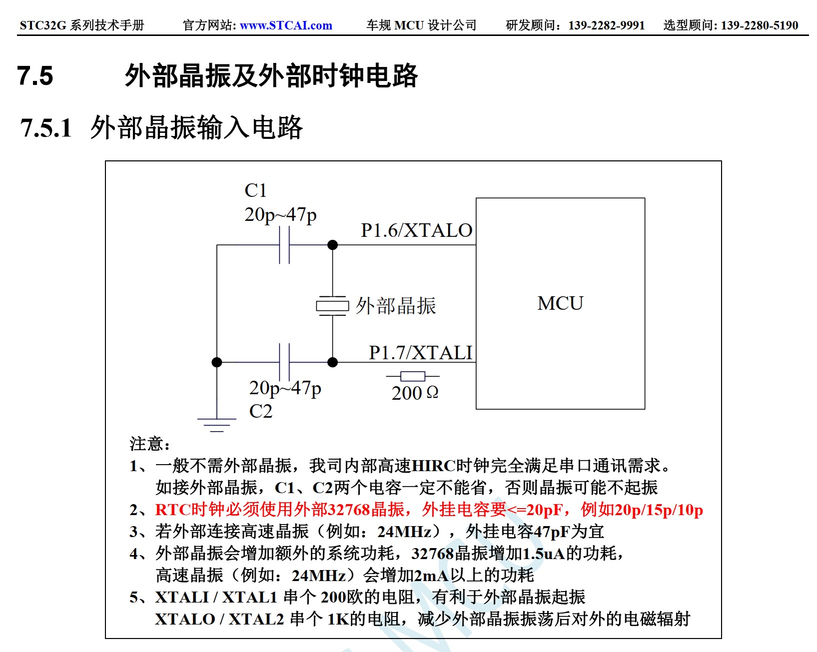

发表于 2026-6-13 19:06:50 | 显示全部楼层
stc只有一对晶振接口引脚,要么32768要么高速,只能22118400Hz使用内部,在使用32768的追频校验内部晶振频率。

发表于 2026-6-13 20:34:50 | 显示全部楼层
P1.6 P1.7接32768晶振,然后:

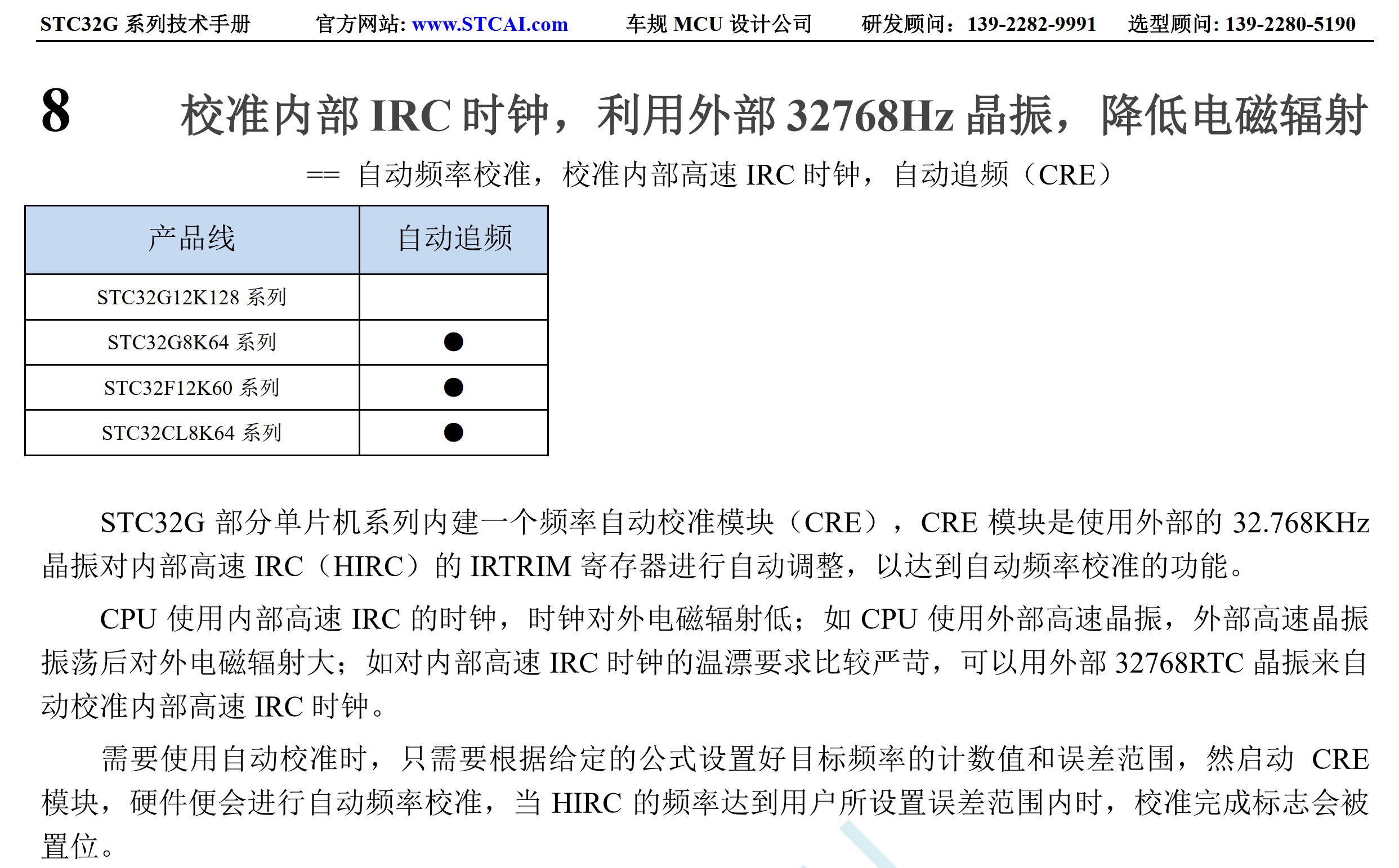

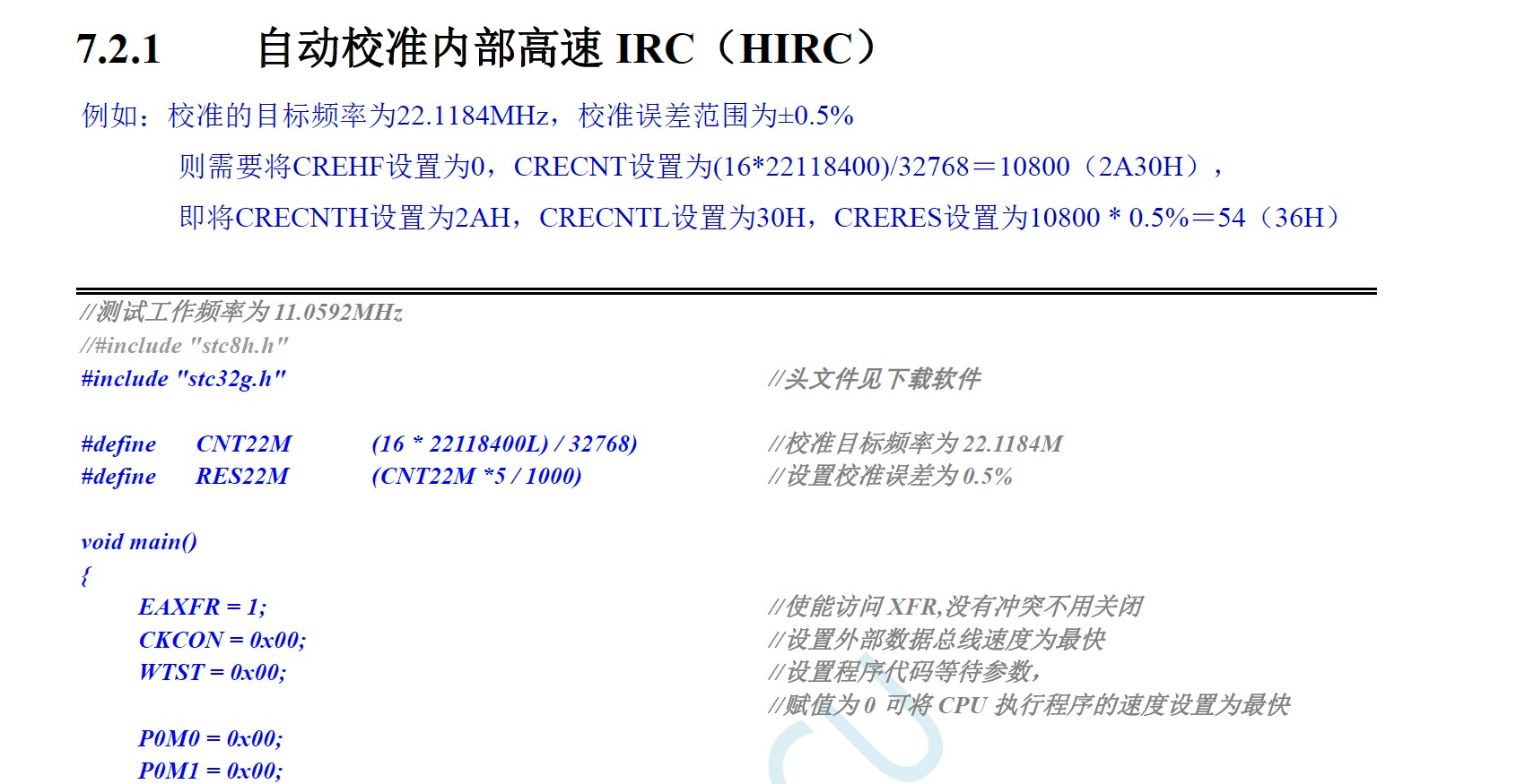

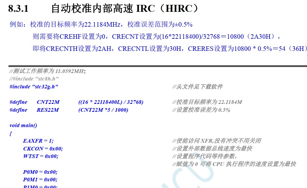

发表于 2026-6-13 21:04:32 | 显示全部楼层
说一*** 发表于 2026-6-13 20:51
如果误差0.5%, 对于22.1184MHz频率, 如果串口波特率115200, 误码率可以算出来吗 ...
两个版本的说明书[img]

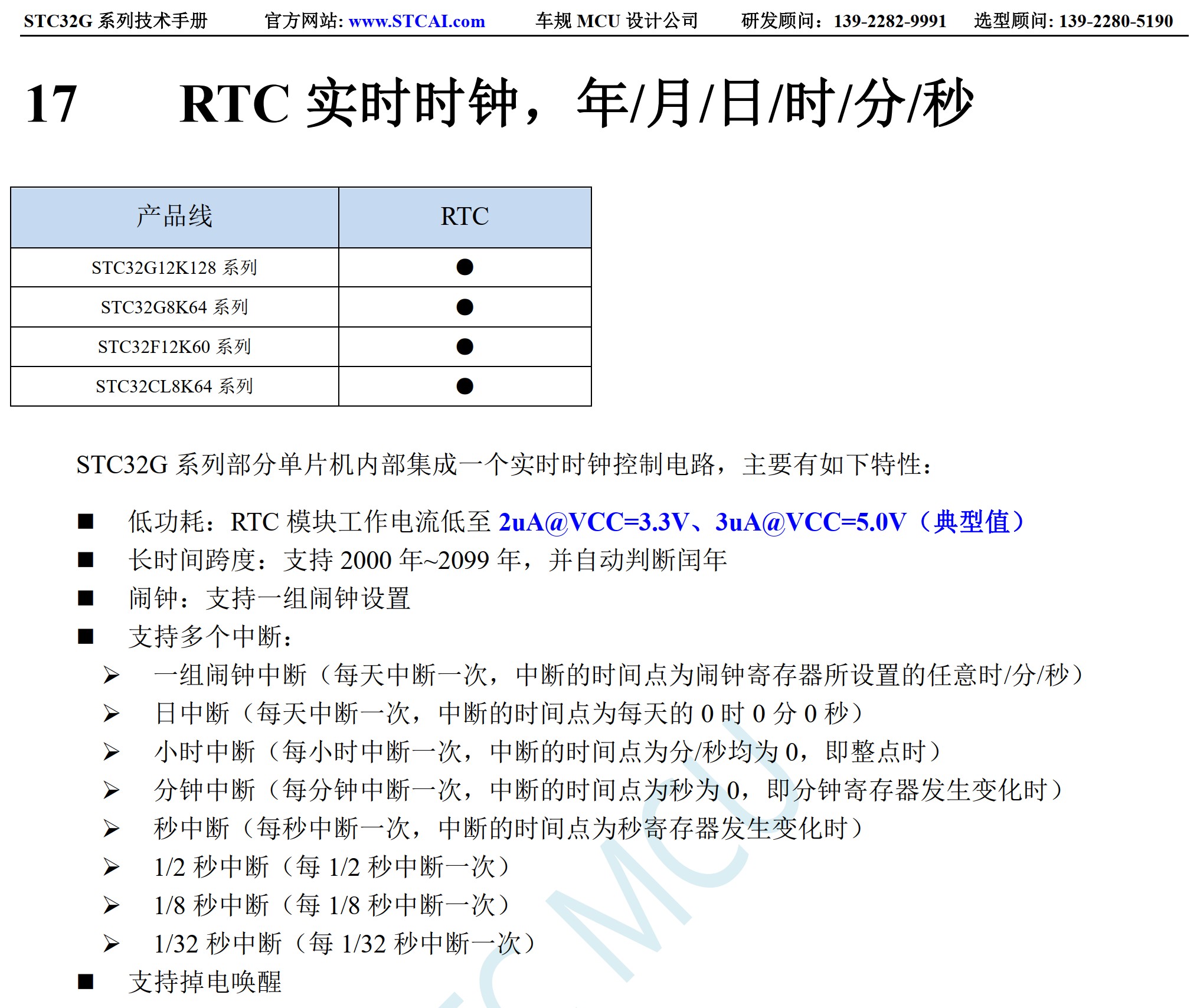

发表于 2026-6-13 22:43:59 | 显示全部楼层
晓*** 发表于 2026-6-13 21:28
简而言之,RTC用32.768KHz晶体,主时钟用IRC选22.1184MHz
还有问题没搞明白: 如果RTC用32768Hz晶体,掉电后如何保持时钟继续,保持时钟耗电是多大? 手册说尽可能将端口设为高阻后再进入省电模式,可是设备是允许随时掉电的,。。。。
掉点后RTC继续运行,电流大约3uA。 要有备用电池,检测掉电后,关闭所有耗电的电路,进入睡眠,3uA左右电流。  详情 回复 发表于 2026-6-13 22:49

发表于 2026-6-13 22:45:53 | 显示全部楼层
串口通信两方波特率误差0.5%不会导致通信错误。
自动追频,频率误差会小于0.3%。

发表于 2026-6-13 22:49:15 | 显示全部楼层
说一*** 发表于 2026-6-13 22:43
还有问题没搞明白: 如果RTC用32768Hz晶体,掉电后如何保持时钟继续,保持时钟耗电是多大? 手册说尽可能 ...
掉点后RTC继续运行,电流大约3uA。
