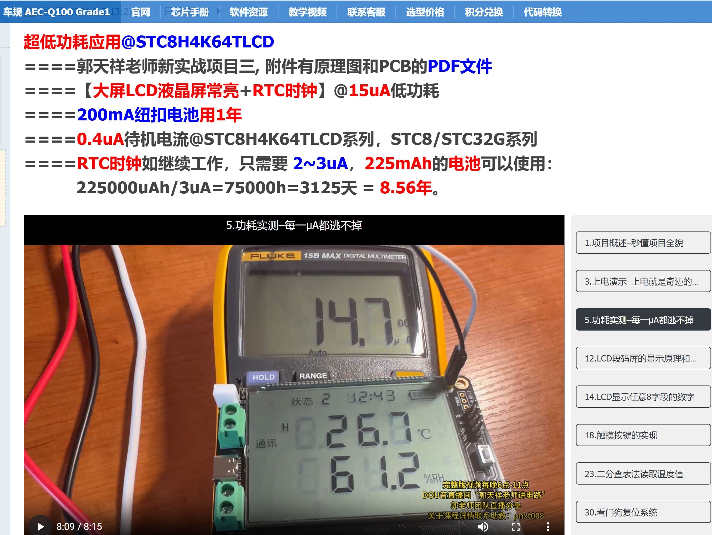

谢谢给予指导, 还需确认,手册中掉电模式电流是0.7uA(3.3V), 掉电情况下(接有CR2032纽扣电池) 时钟数据还继续保持吗?就是掉电后晶体是否停振?

 楼主| 发表于 2026-6-14 10:50:07 | 显示全部楼层
神*** 发表于 2026-6-14 10:39
RTC继续工作 + 2uA
如有段码LCD, 再加 段码LCD显示屏的电流
知道了, 就是还有一问题: 这个0.4uA 的待机电流,是程序中主动关闭了所有可能耗电的端口,还是突然间的掉电后?
