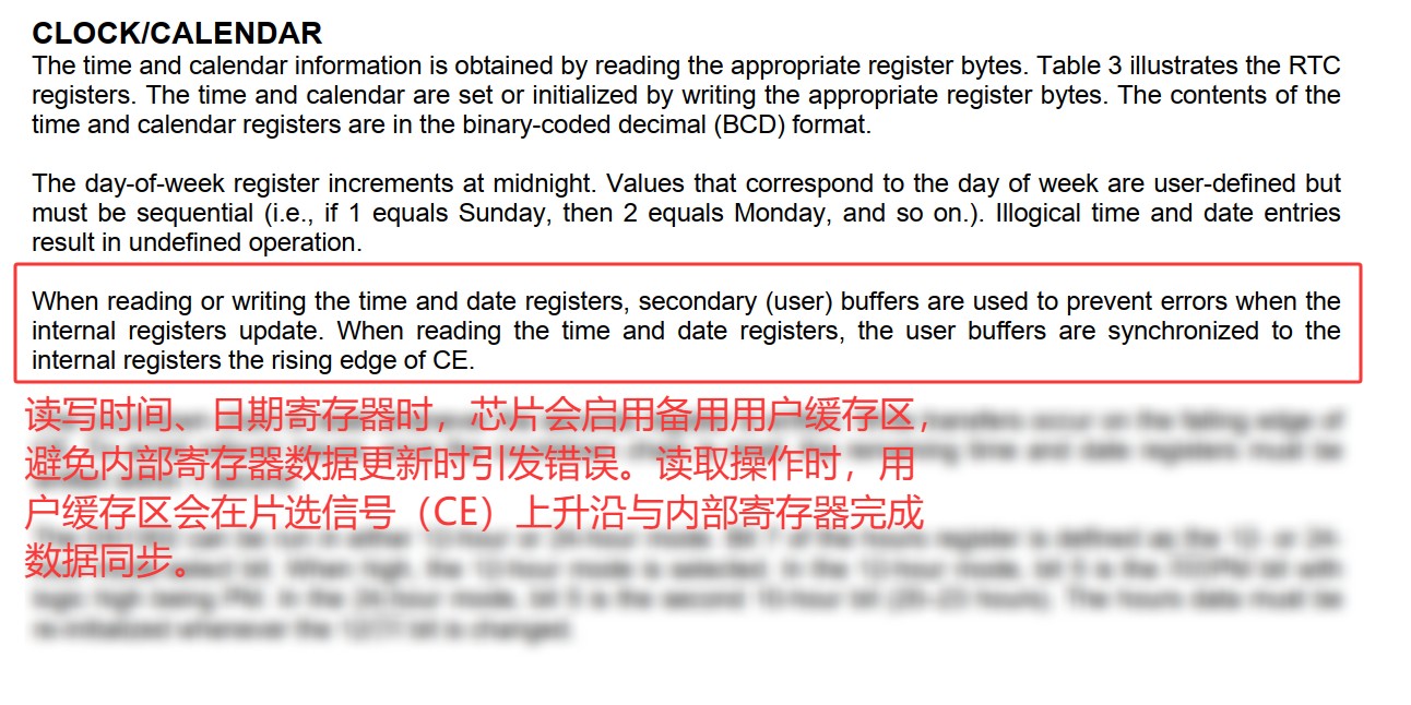

发表于 2026-6-13 13:58:08 | 显示全部楼层
遇事不决先看手册,必然有相关解释,一般建议定时1秒或者半秒读一次,或者使用RTC芯片输出周期信号触发读操作

发表于 2026-6-13 18:01:43 | 显示全部楼层
不会的,怎么频繁读取都不会影响计时精度。
